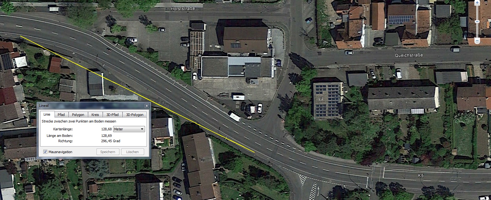

Das "optional zum Fußgängerüberweg fahren und dann abbiegen" ist in der im Eingangspost verlinkten Seite ausführlich beschrieben (http://www.haerlein.de/fahrradfahrer-zu-den-verhaltenspflichten-beim-linksabbiegen-im/), new Account() hat es aber nochmal klarer gestellt. Es hatte sich Jemand einen Google Earth Screenshot gewünscht, ich habe Fahrradstreifen Anfang (fahre vom Westen aus) und Ende (wo ich abbiege) gelb markiert. Ist ein Screenshot von der T-Kreuzung, bei der ich mich das sehr oft frage. Danke übrigens für die Beteiligung, hätte ich gar nicht erwartet ;)
Zu den Leuten, die 0m angekreuzt haben, will ich übrigens Folgendes sagen: Sagen wir ich fahre echt erst unmittelbar beim Abbiegen nach links, merke dann aber hoppla da kommt eine Autokolonne im Gegenverkehr angerauscht. Dann muss ich quer auf der Straße stehen bleiben (natürlich vor der Gegenfahrbahn) anstatt dass ich 10m vorher mich eingeordnet hätte und längs stehen würde, sodass ein Smart mich rechts überholen kann.
