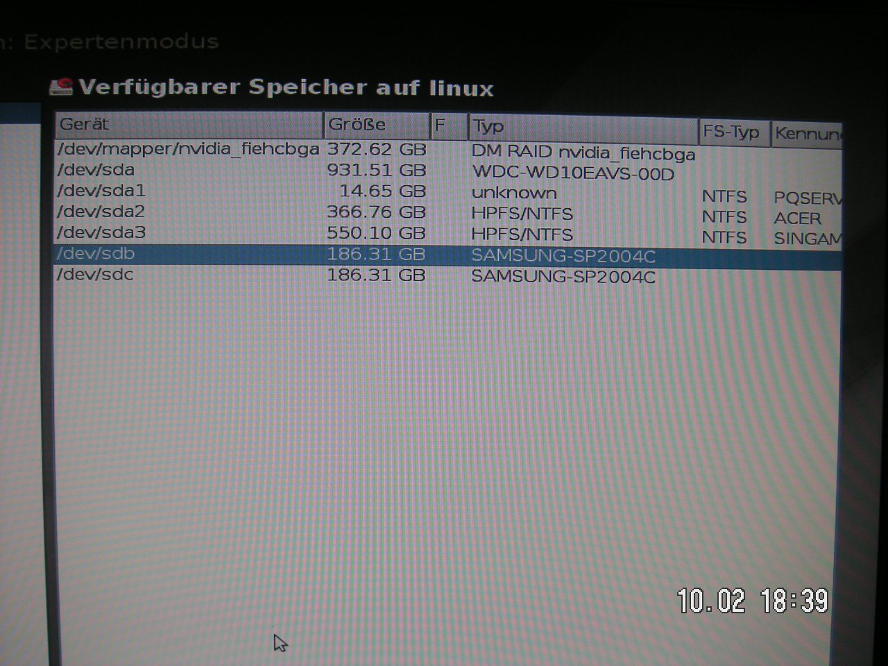

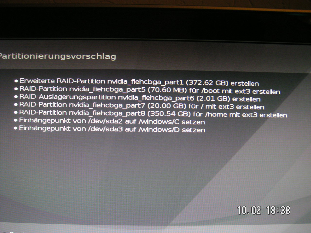

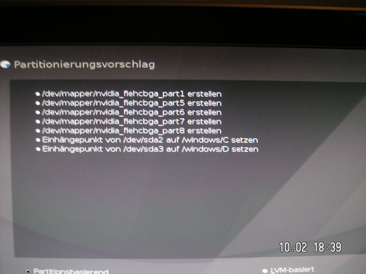

hi, also mir wird es langsam einleuchtend, aber möchte nix falsch machen. deswegen hab ich die bilder hochgeladen, damit wir zusammen eine lösung finden. wäre nett wenn du es dir angucken würdest und mir sagen würdest wie ich weiter vorgehen muss.
bild 1: es zeigt den partitionsvorschlag. das ist bisschen durcheinander und es greift auf meine windows partition an. meine windows partitionen sind "sda1, sda2 und sda3".
bild 2: zeigt auf welche festplatte ich linux drauf haben möchte, also in dem fall auf samsung "sdb". ich hab sdb angeklickt und dann auf übernehmen gedrückt, dadurch entstand mein bild 3.
bild 3: und ist das nun richtig?

sda ist deine erste Festplatte, sda1-3 sind die jeweiligen Partitionen. Die erste Partition kann der Installer nicht lesen, die anderen beiden erkennt er als Windows bzw. NTFS Partitionen. Diesen werden nun mount points zugewiesen, damit du später auch aus Linux heraus auf die Partitionen zugreifen kannst. Soweit ist alles in Ordnung.
Ist deine zweite "Festplatte" ein RAID-Verbund? Das ist nicht weiter tragisch, für eine erste Linux Installation würde ich aber eine Installation ohne RAID empfehlen.

Zumindest möchte Opensuse ein RAID einrichten. Eventuell nur eine BIOS Einstellung. Dafür kenne ich mich aber zu wenig aus mit NVIDIA und dessen RAID Unterstützung in Linux. Das sollte aber erst einmal kein Hindernis sein.
Ansonsten ist alles korrekt. ;)
ok. danke soweit. ich hab ja zwei samsung festplatten deswegen zeigt er wegen den raid-verbund 372gb an. ist wohl eine bios einstellung. ich hab nix gemacht.
ich zieh einfach eine platte erstmals raus, dadurch hab ich dann nur eine 186gb platte.
dann installiere ich opensuse auf die eine platte und lasse den linux partitionierungsvorschlag so stehen. linux macht ja schon eine vernünftige partition.
