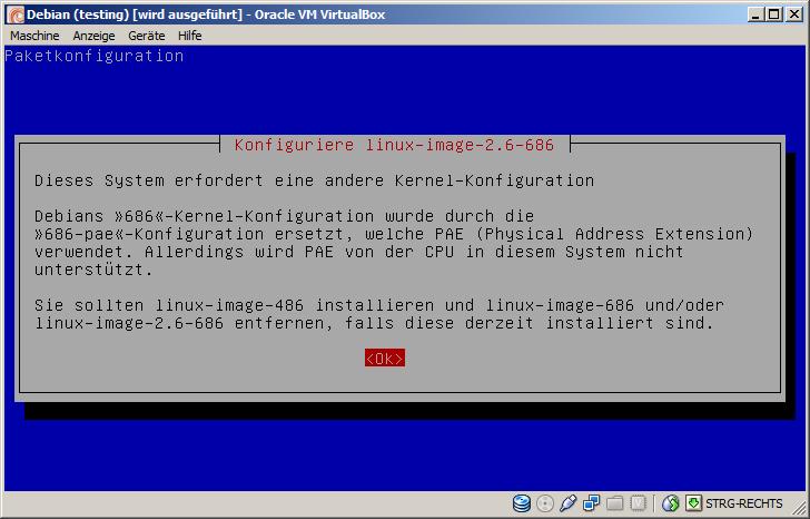

Ich habe jetzt ein Debian-System mit der debian-6.0.4-i386-businesscard.iso installiert. Anschließend habe ich die 2x geklont und in der /etc/apt/sources.list jeweils testing und sid eingetragen. Anschließend ein apt-get update und ein apt-get dist-upgrade gestartet. Das lief bisher nicht so glatt, wie ich es erwartet habe. Mittendrin gab es bei beiden Systemen die Meldung, die ich hier als Anhang anfüge.
Weiß jemand, was ich da machen kann? Evtl. vor dem dist-upgrade die Kernel ersetzen?

Hast du in VirtualBox die Unterstützung für PAE/NX aktiviert? Dieser Punkt ist unter System --> Reiter Prozessor zu finden. Wenn da ein Häckchen gesetzt ist, dann kann deine CPU das wohl nicht. Falls nicht aktivier mal das Feld und versuche das Update erneut.

Danke, habe ich gemacht, ich lasse die Installation nochmal durchlaufen.
Wichtig ist auch das CPU Feature im BIOS des Hostsystems nicht deaktiviert zu haben
