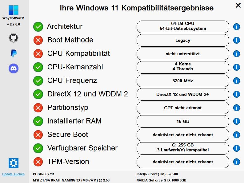

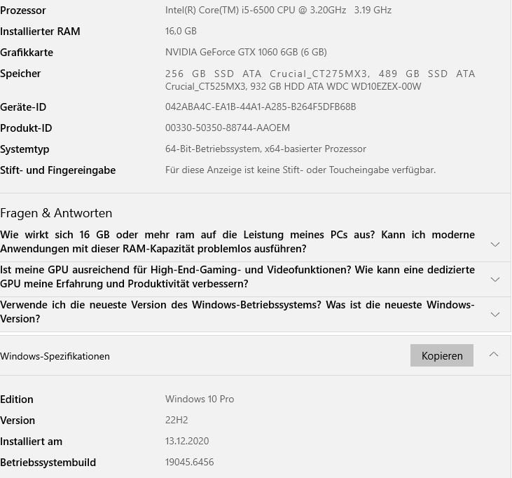

Mein PC ist mittlerweile fast 10 Jahre alt. Ist es überhaupt möglich mit meiner Hardware auf Windows 11 zu updaten?
Meine Apps und alle Daten die auf der Systempartition (win10) vorhanden sind sollten nach dem Win11 Update möglichst alle beibehalten bleiben.
Ich wäre euch sehr dankbar, wenn ihr mir weiterhelfen könntet.

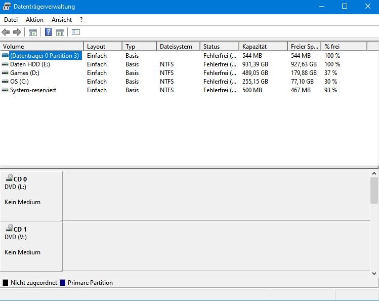

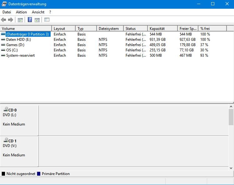

Screenshot der Datenträgerverwaltung ist erforderlich. Im oberen tabellarische Teil ist die 1. Spalte wichtig. Da müß alles lesbar sein.

Anleitung zum upgrade auf deiner Hardware findest du hier:
https://windowsforum.com/threads/ho...restrictions-and-create-local-account.348702/
bei deinem schreenshot fehlen alle Festplatten..

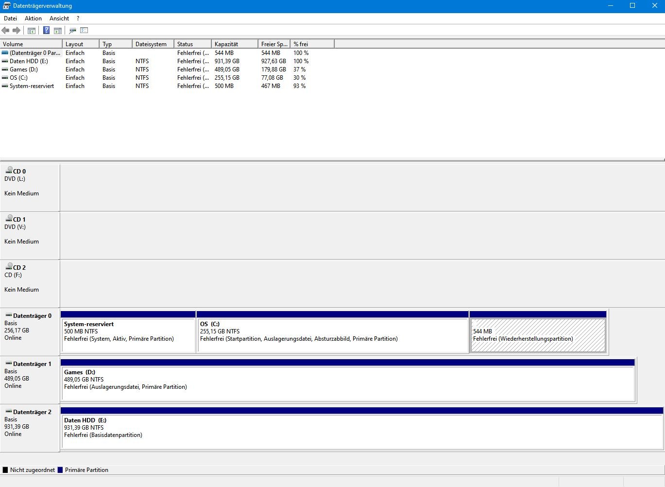

Zunächst die Wiederherstellungspartition etwas vergrößern
copy & paste !
C:\Windows\System32>
reagentc /disable
diskpart
select disk 0
select partition 3
delete partition override
select partition 2
extend
shrink minimum=1025
create partition primary
format quick fs=ntfs label="Recovery"
set id=27
exit
reagentc /enable
reagentc /info
mbr2gpt /validate /allowFullOS
copy & paste !
reagentc /disable
diskpart
select disk 0
select partition 3
select partition 2
extend
shrink minimum=1025
set id=27
exit
reagentc /enable
reagentc /info
wo füge ich dass ein ? Bei der DTV?
Cmd als administrator ausführen
auf Spoiler klicken
C:\Windows\System32>HIER KOMMT DAS REIN
und dann Zeile für Zeile reinkopieren
