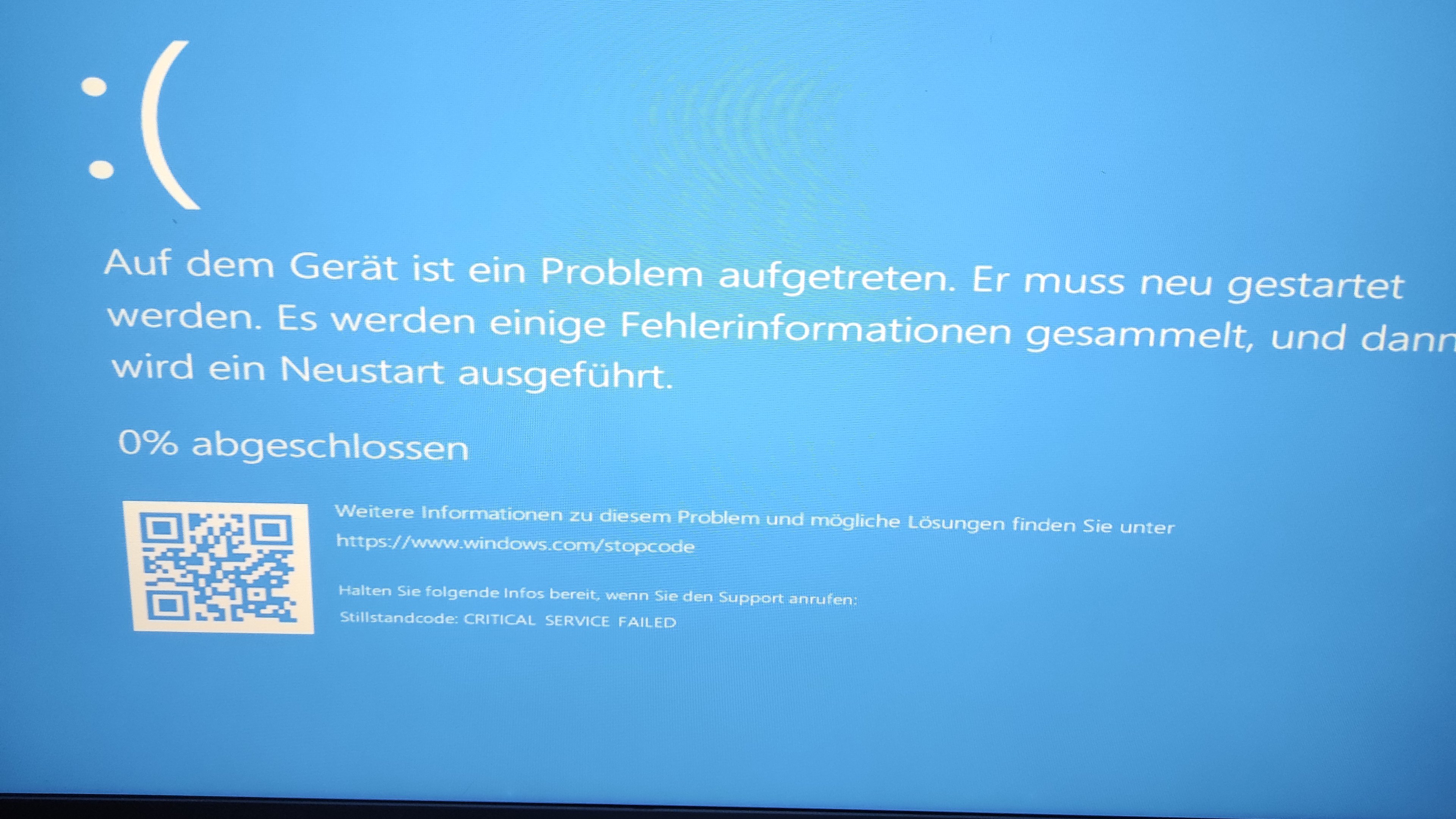

wie meinst du dass mit kein Rollback?Baltimore schrieb:Treiberproblem
kein Rollback?
- Nov. 2010
- 115
@Baltimore Nein er bootet ganz normal in den Windows 10 Modus zurück. Ich Versuche jetzt mal dass zu machen.

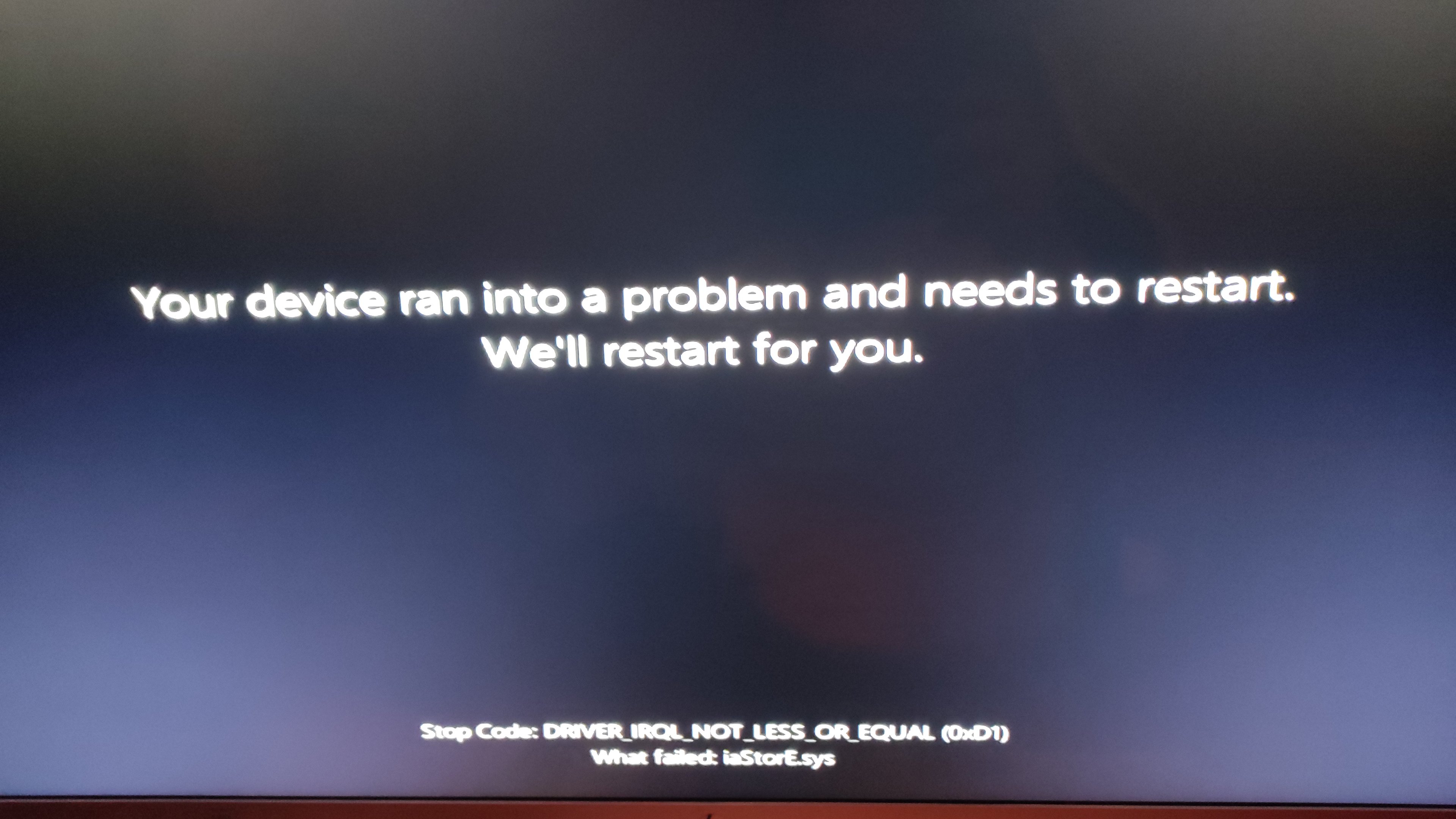

D.E.N.I.S schrieb:Welcher genau?![]()
iaStoreE.sys Also mach von dem Intel Rapid Storage Technology Treiber ein Update vor dem Upgrade.
- Nov. 2010
- 115
Danke dass werde ich machen.IDontWantAName schrieb:iaStoreE.sys Also mach von dem Intel Rapid Storage Technology Treiber ein Update vor dem Upgrade.

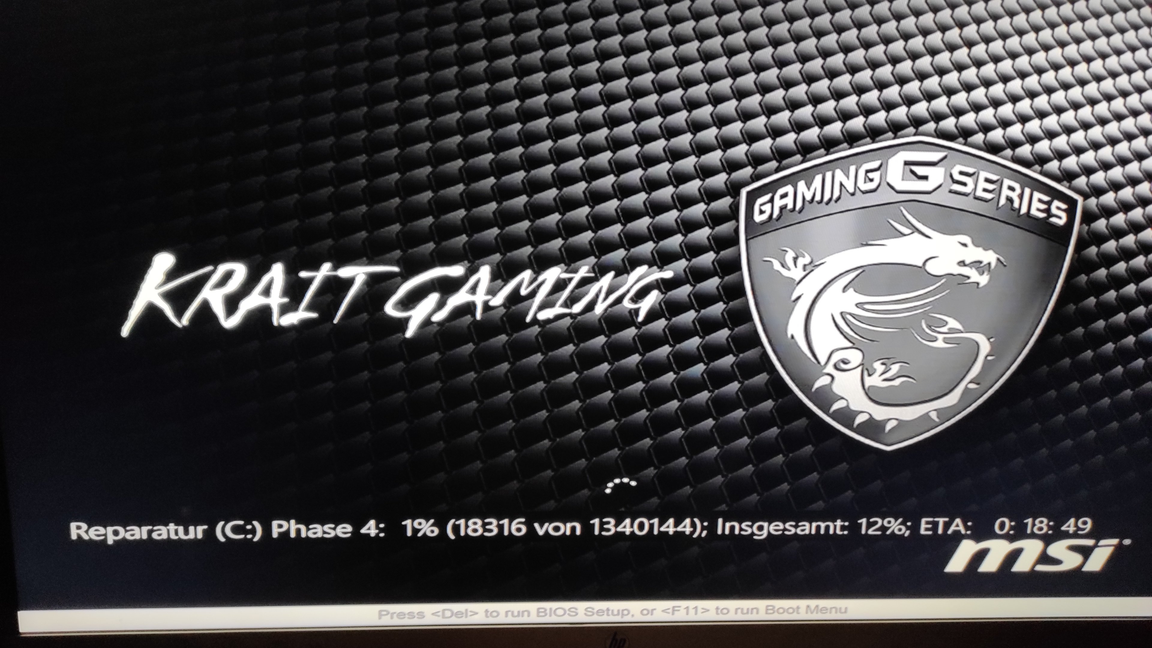

Beim 1. Reboot bootet er doch in die WIN11 WinRe.wim (SafeOS). Da sollte der Treiber nicht die Rolle spielen.
Siehe das fehlerhafte Dateisystem, das mit chkdsk behoben wurde.
Ich vermute eher, dass er das upgrade ohne Internetverbindung gemacht werden sollte.
