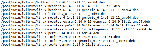

Weil Leute, die sich nach Daily-Builds von Ubuntu oder Beta-Versionen von Fedora erkundigen. ohnehin wissen, dass die mit dem neuesten Kernel kommen.
Außerdem gibts auch eine Paketliste. Hier ein Ausschnitt:

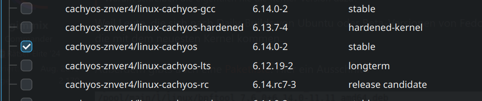

zur Info: Seit gestern hat CashyOS den 6.14 Kernel
