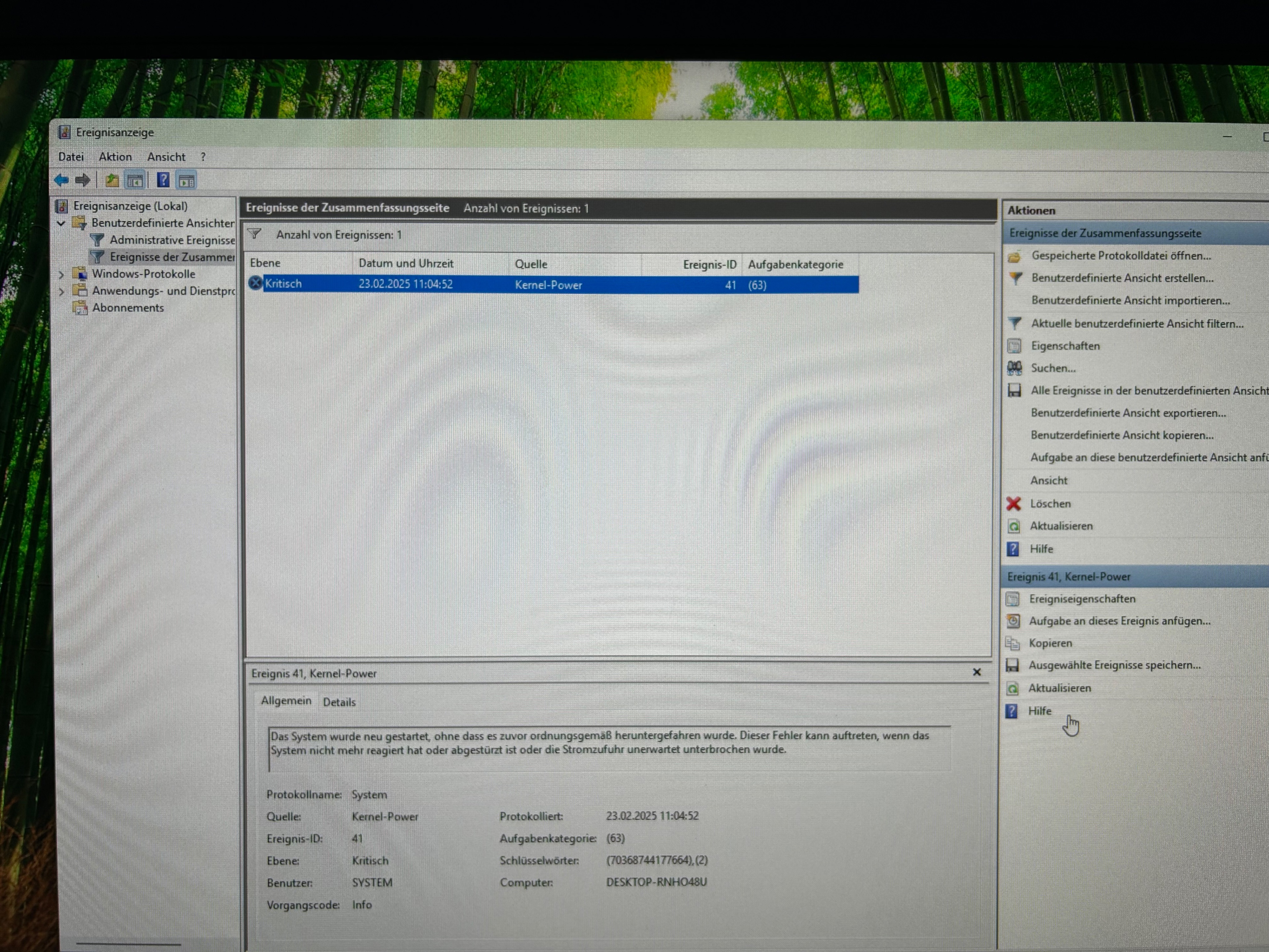

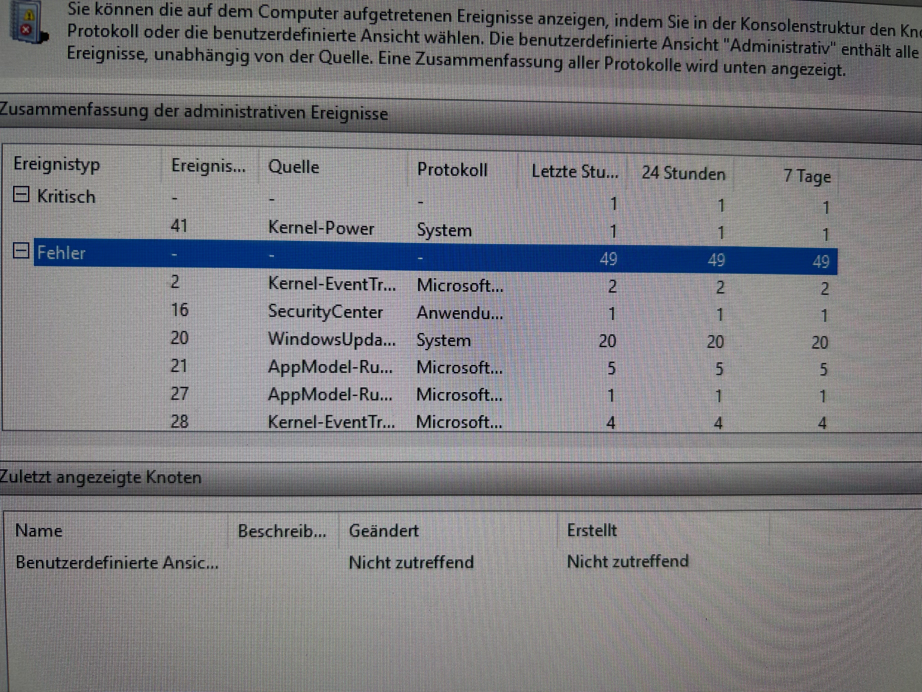

Ich habe bei „ausführen“, eventvwr.exe eingegeben und folgendes ist erschien, wovon ich keine Ahnung habe. Seht ihr bei den Screenshots.
Könnt ihr mir bitte helfen.

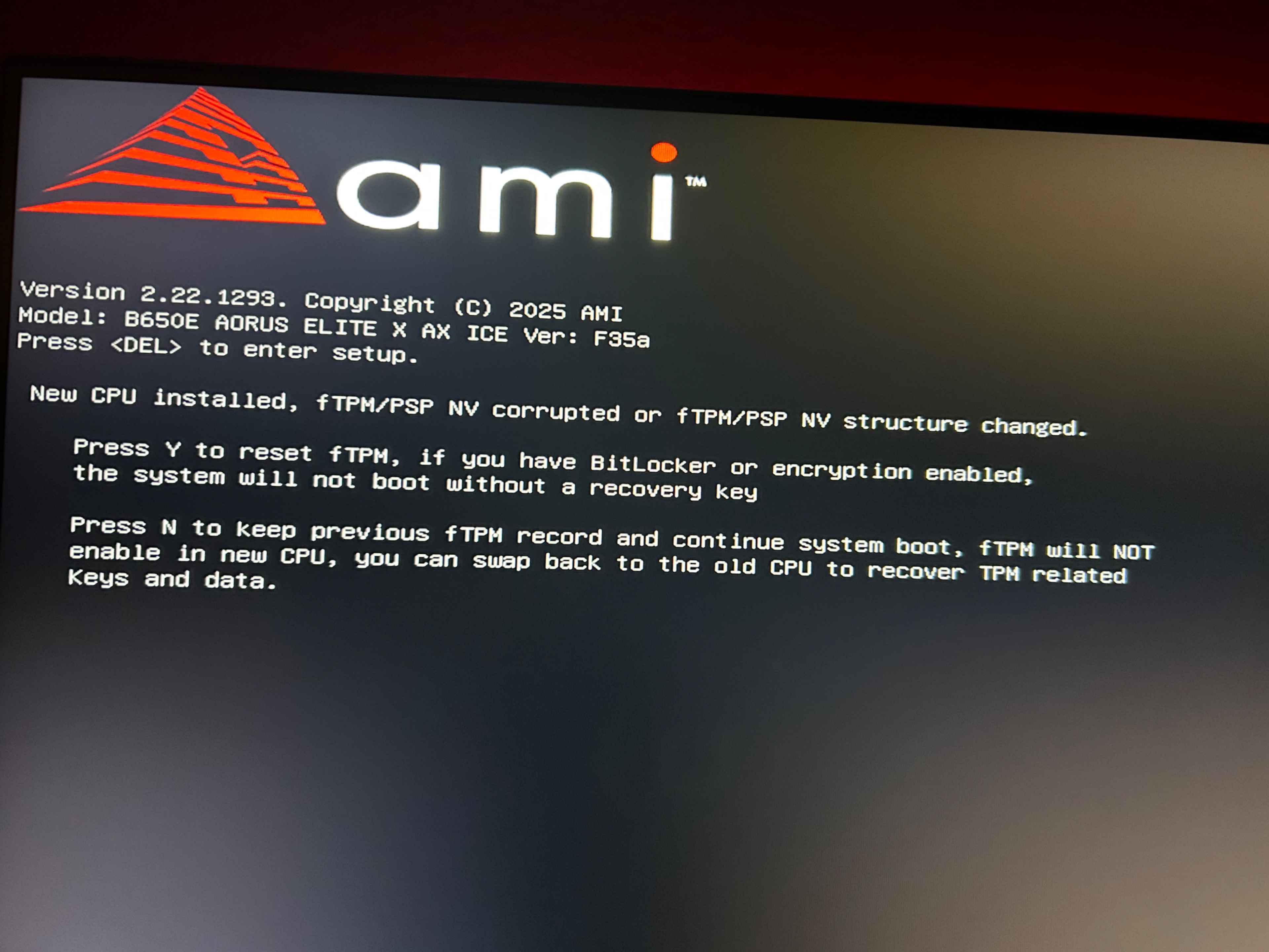

Das sieht mir nach einer andern Baustelle aus, die du aber auch ganz einfach lösen kannst. Also ja, du solltest fTPM resetten, damit es korrekt funktioniert. Das sollte aber nicht für deine Probleme ursächlich sein.

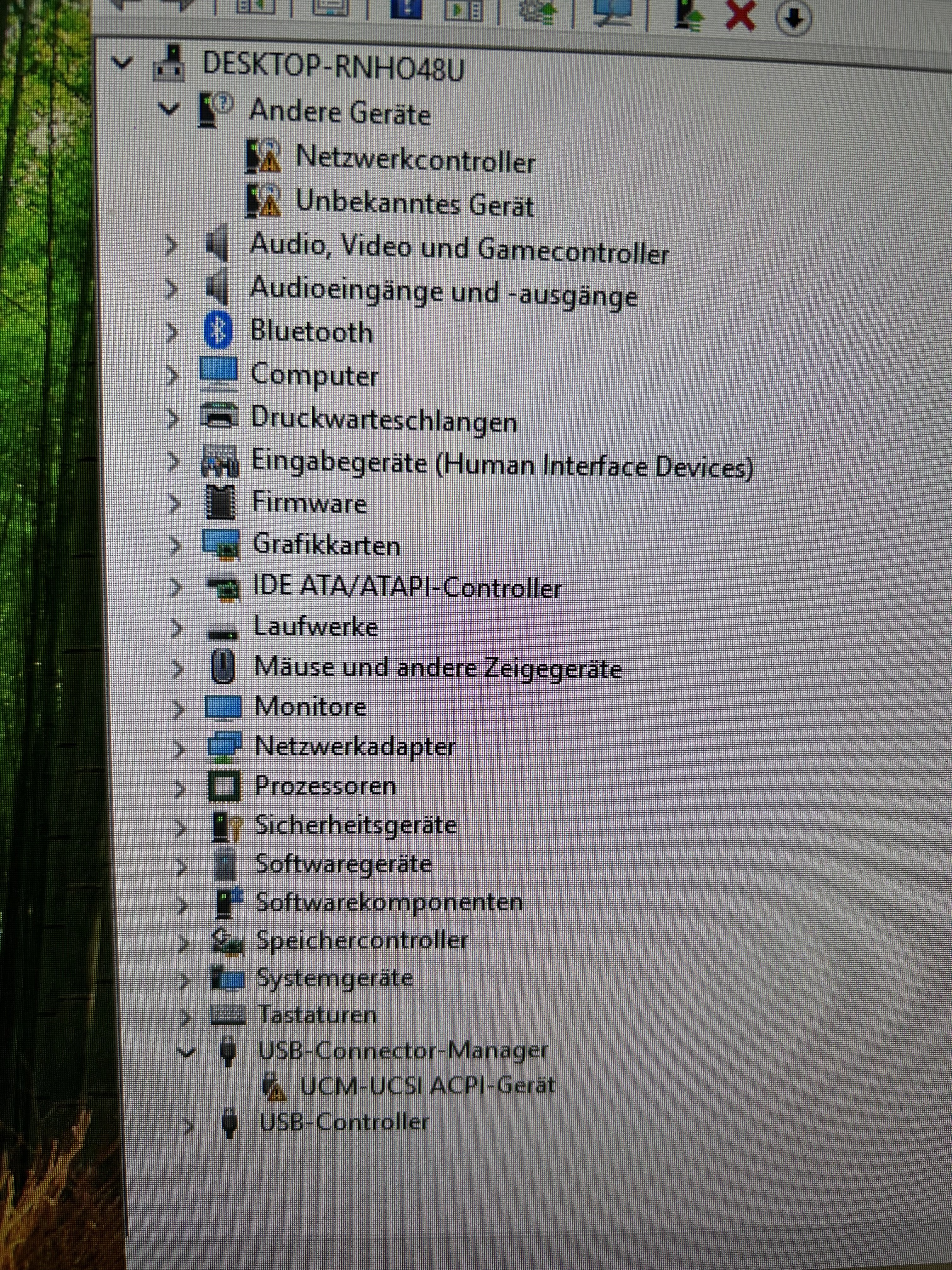

Ich habe 3 Ausrufezeichen. Kann es daran liegen und wie kann ich das beheben?

Da liegen scheinbar 3 Treiberprobleme vor. Kannst du via Rechtsklick nach neuen Treibern oder geänderter Hardware suchen? Aber eigentlich sollte das automatisch von alleine ablaufen.
@Winston90 Passiert nichts.

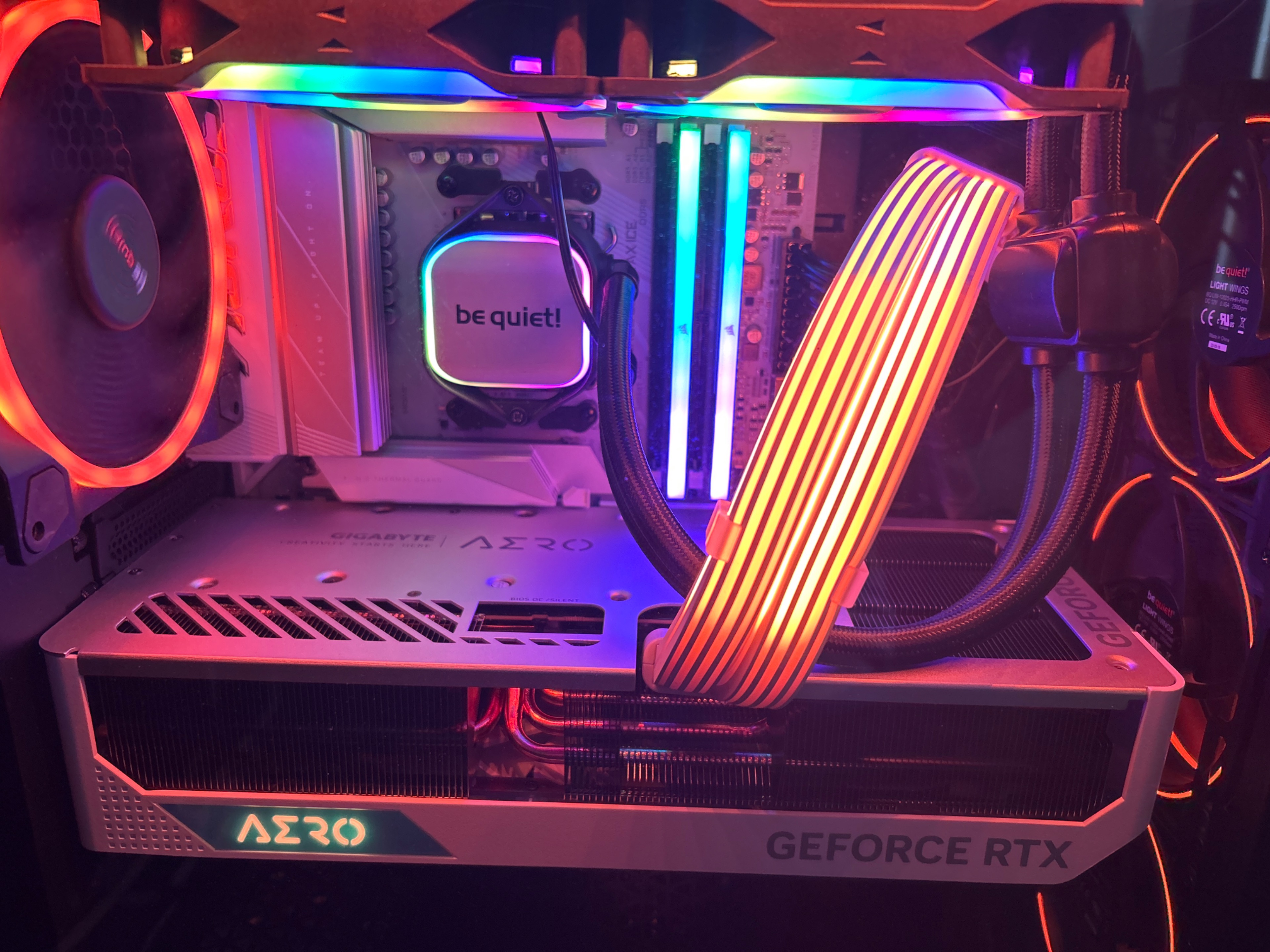

Ich habe einen weiteren rgb hub an meinen pc angeschlossen. Das 3 Pin argb Kabel direkt von der Pumpe, reicht nämlich nicht bis nach unten an die argb Anschlüsse vom Mainboard. Den hub habe ich an das gleiche gleiche sata Kabel wie vom anderen hub angeschlossen. Oben am Mainboard habe ich nur einen 3 Pin Anschluss aber der heißt gdv. Ich habe gelesen dass man da kein rgb Kabel anschließen soll

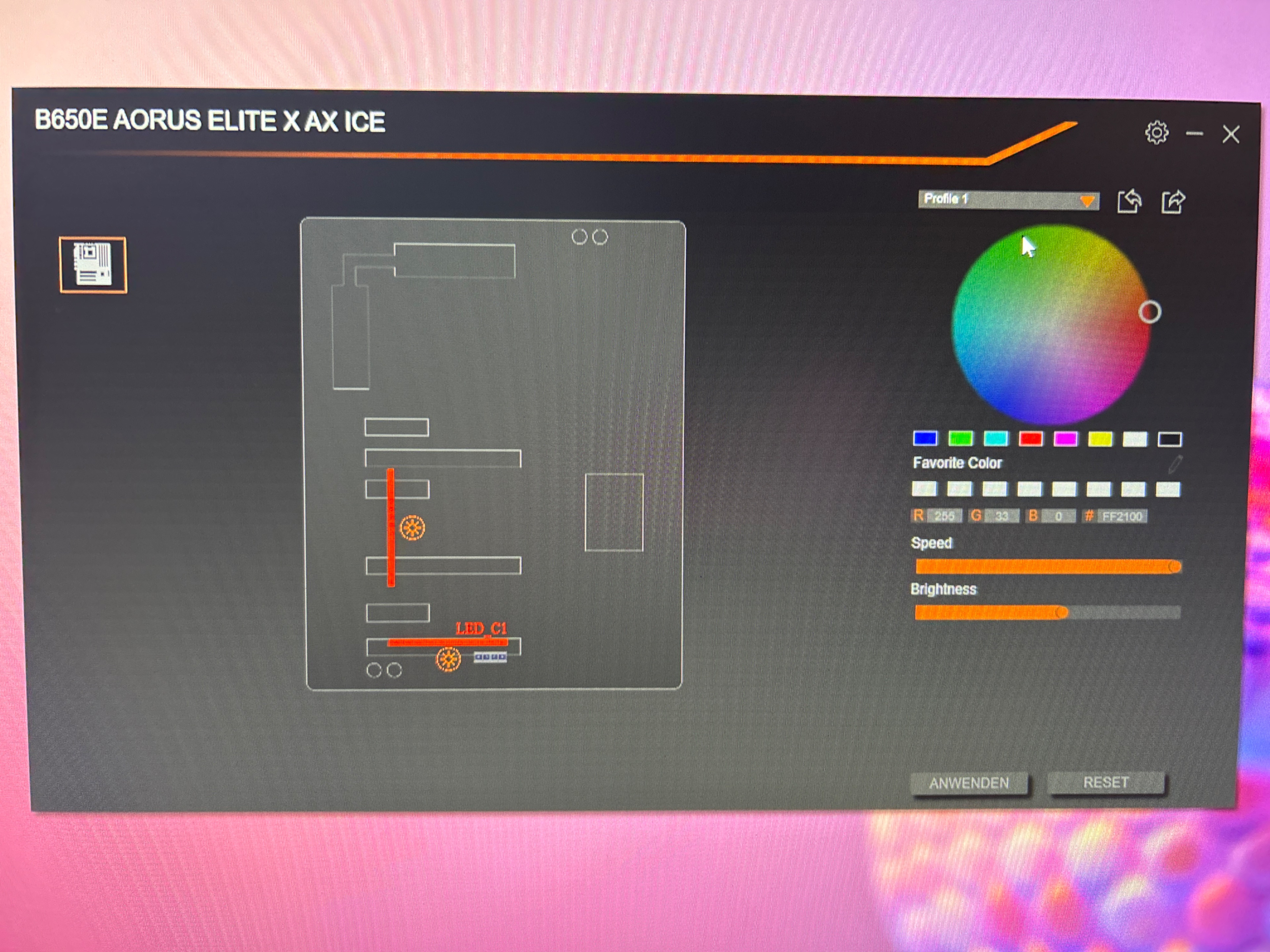

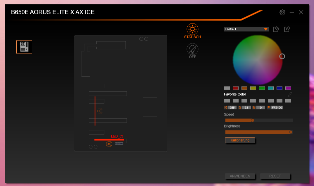

Das Gehäuse hat ein hub hinten im Gehäuse. Jetzt weiß ich nicht wie ich alles anschließen soll. Die Gehäuse lüfter sind halt am hub angeschlossen. Die Lüfter von der AiO auch. Meine grafikkarte hat so ein rgb verlängerungskabel von Lian li und ist am mainboard angeschlossen und das rgb kabel direkt von der pumpe, habe ich oben rechts, an diesen 3 pin gdv angeschlossen, da ich nicht weiß wohin sonst damit, da das kabel zu kurz ist, ums ganz unten ans mainboard anzuschließen. wenn ich mir die rgb fusion software herunterlade, kann ich keine farben einstellen und es wird auch nichts erkannt. habe ich irgendwas falsch gemacht? ich hoffe, dass es jetzt nicht zu kompliziert geschrieben ist.

OK, da gibt es ein paar Dinge zu klären.
1) Zunächst einmal, wie wird der Hub selbst angeschlossen? Ich nehme an über einen 3Pin ARGB Header? Falls ja, dann wird auf jeden Fall alles was an dem Hub hängt natürlich identisch angesteuert. Ist dir das bewusst und gewollt?
2)
Das klingt seltsam. Lian Li nutzt soweit ich weiß Proprietäre Stecker die ausschließlich Lian Li Hardware nutzen kann. Handelt es sich bei dem Kabel um ein ganz normales 3pin ARGB Kabel?
3)
Den kenn ich nicht. Schau mal in deinem Handbuch zum Motherboard nach. Du brauchst schon einen 3 Pin ARGB Header für die Beleuchtung.
4)
Wenn Kabel zu kurz sind, musst du Verlängerungen kaufen.
5)
Zumindest das 500DX hat einen kleinen Knopf neben dem Power Button vorne. Damit wechselt man die Case Beleuchtung von Software Steuerung auf "Knop"Steuerung (und wieder zurück, 3-5 Sekunden den Knopf gedrückt halten). Mit kurzem Klick wechselt man voreingestellte Modi durch. Das solltest du auf jeden Fall testen. Davon abgesehen sollte aber alles, was direkt am MB an einem 3Pin ARGB Header angeschlossen ist, in der Software erkannt werden.
Link zum Handbuch. https://download.gigabyte.com/FileL...1101_e.pdf?v=0a7f467472e72aec4b78e2bb83836d22
Ich sehe da nichts von 3 Pin GDV. Oder übersehe ich was? Du hast 3 x 3Pin ARGB Header. Eine oben rechts, zwei unten links.

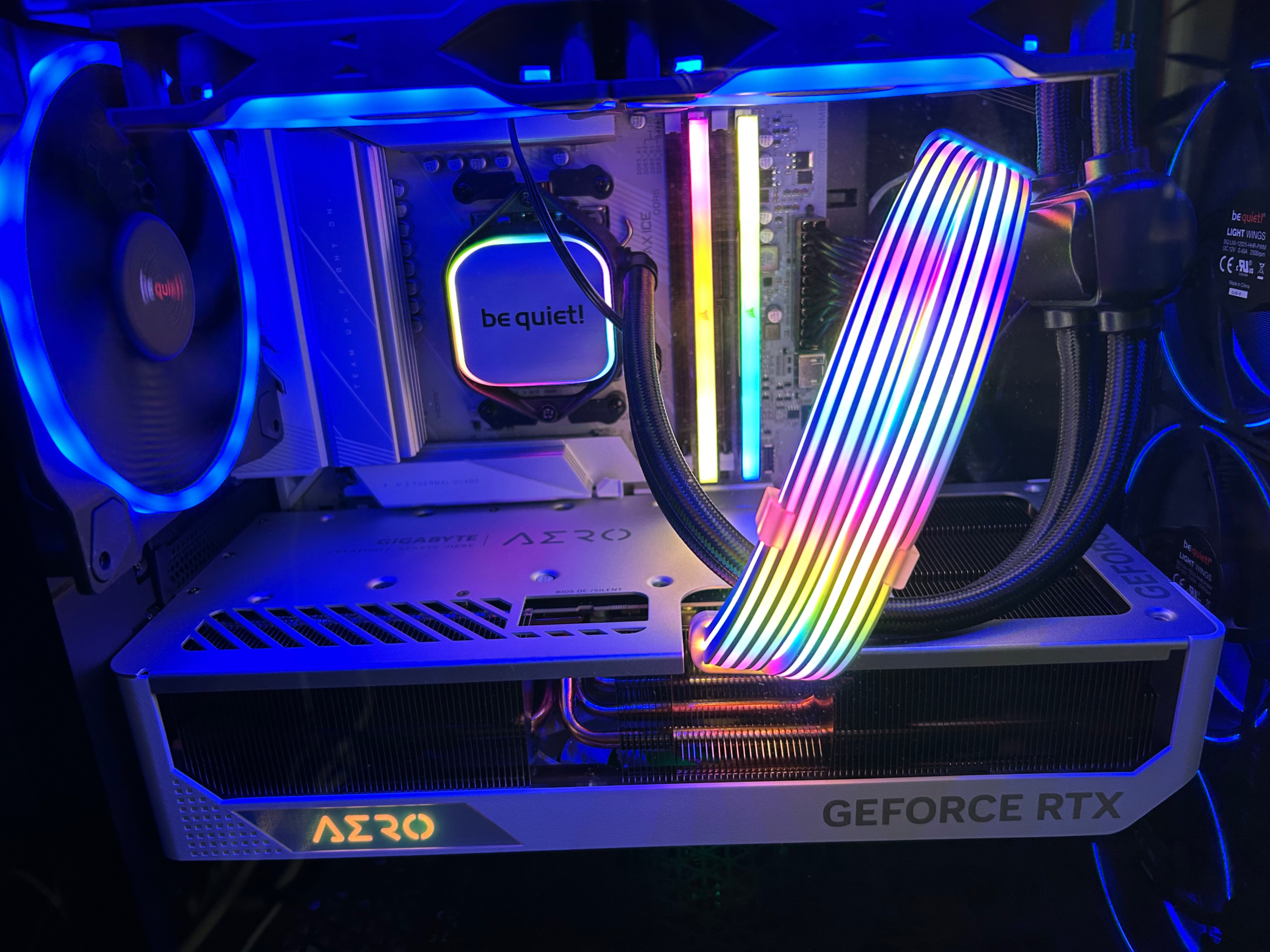

Ich habe mir das Handbuch durchgelesen und alles richtig angeschlossen aber es lässt sich bei rgb Fusion nichts einstellen. Bei der aio finde ich die Regenbogen Farben einfach hässlich.

Hast du von der Gigabyte Website auch das gesamte Softwarepacket heruntergeladen und installiert? Den Kram unter "Utility" meine ich:
https://www.gigabyte.com/de/Motherboard/B650E-AORUS-ELITE-X-AX-ICE/support#support-dl-utility
Aus dem Control Center hast du dann eigentlich Zugriff auf die RGB Funktion. RGB Fusion scheint mir nur eine Element aus dem Control Center zu sein. Evtl. fehlt da ein Treiber oder Plugin, weshalb ich das hier ganz installieren würde "GIGABYTE Control Center Full Installation Package"
Alternativ könntest du auch OpenRGB ausprobieren, das nutze ich bspw. selbst. Habe dafür aber das Gigabyte Control Center wieder deinstalliert, da es Probleme gab, wenn ich das zusammen mit FanControl genutzt habe.
Hast du in Übrigen auch den Knopf am Gehäuse für die RGB Steuerung getestet, wie ich geschrieben hatte? Das sollte alles beeinflussen, was am RGB Hub hängt.
