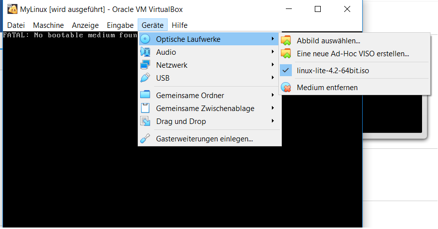

ich habe eine Iso Datei (Linux) gedownloaded und würde diese gerne auf der virtuellen Maschine installieren.
Bei mir kommt aber immer die Meldung:
No bootable medium found!
Habe schon das hier
versucht und dabei die iso-Datei ausgewählt, leider ohne Erfolg. Mache ich etwas falsch?

Eigentlich hat er aber alles richtig gemacht wie ich das sehe.
Was passiert wenn du im OracleStartBildschirm F12 drückst und dann das Image auswählst?
Ganz sicher, dass das auch überhaupt bootbar ist bist du?
PS: Wenn du jetzt schon Probleme hast nimm direkt das neuere 4.4 Image.

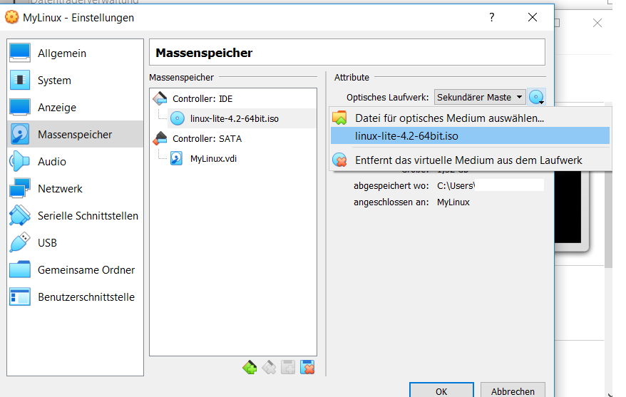

Wähle die ISO mal unter Massenspeicher aus wie hier in der ersten Antwort.
Ansonsten poste mal den Link von dem Linux, das du installieren möchtest und wie du deine VM konfiguriert hast
funktioniert auch nicht.

Also warum sollte man das Installationsmedium (ISO) als Massenspeicher einbinden?
Die ISO ist die Quelle und der Massenspeicher ist das Ziel.

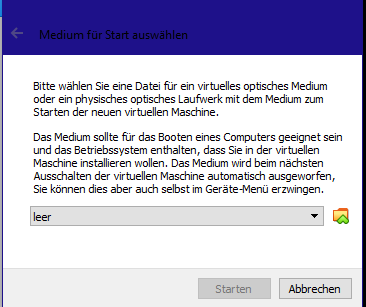

Kommt die Fehlermeldung nachdem Du die ISO in folgenden Fenster angegeben hast?
Wenn ich da nämlich nichts angebe, kommt genau deine Fehlermeldung.
Du musst beim ersten Bild auf den kleinen Ordner klicken und die ISO auswählen.
