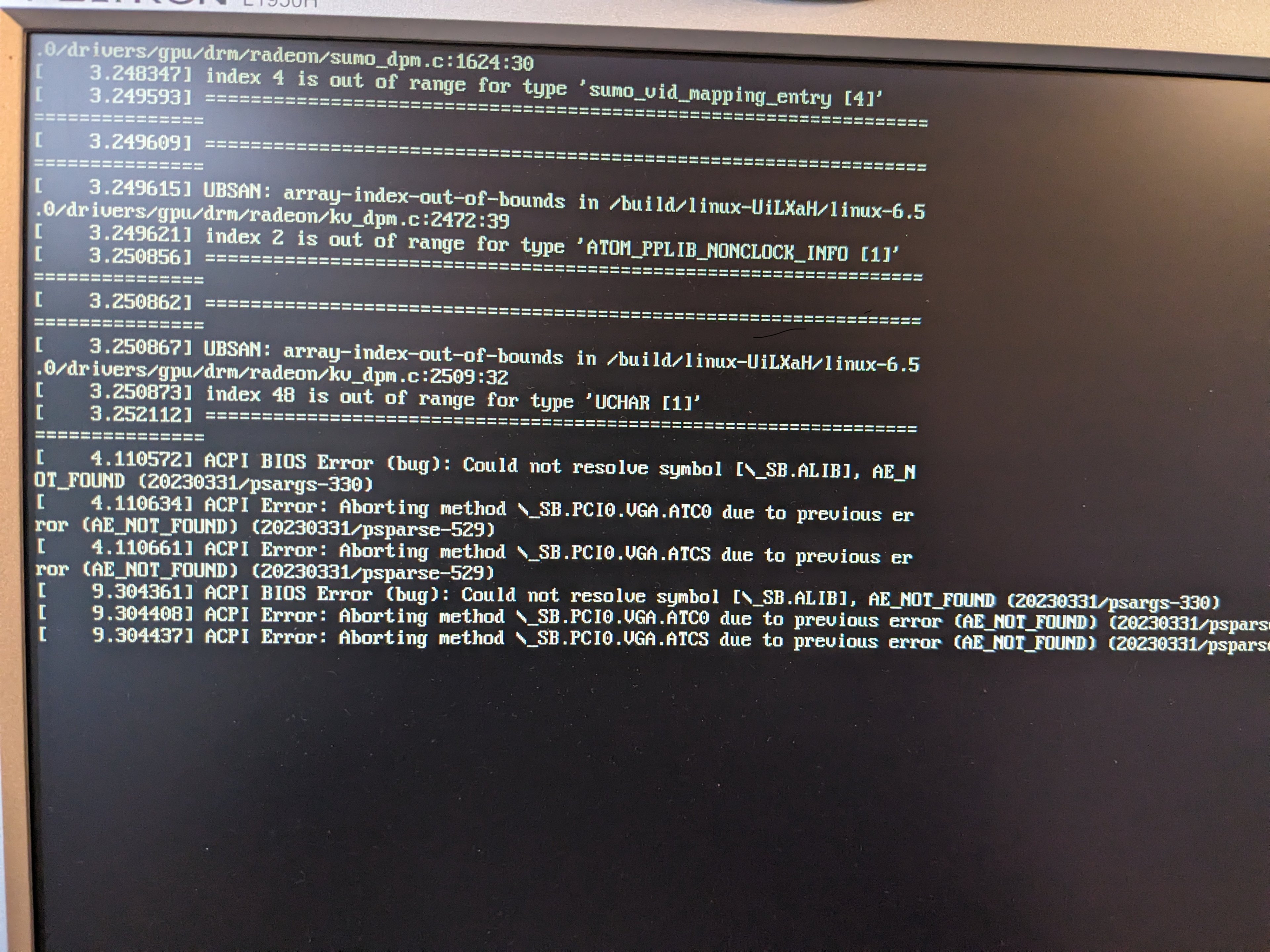

meine Ubuntu Rechner Bootet auf einmal nicht mehr ACPI Error (siehe Screenshot).
Weis einer was ich jetzt machen kann?
ich würde ic im grub menü mal auf einen älteren kernel wechseln. wenn man "ubsan index out of bounds radeon" googled findet man einiges im zusammenhang mit kernel 6.5
Habe mal mit Kernel 6.2 gebootet auch ohne Erfolg und vorher lief es ja mit 6.5.
Auch vom Ubuntu Live Stick lässt sich mit Kernel 6.5 booten.
ja, 6.5 ist nicht gleich 6.5, da gibt es noch kleinere patchlevel increments, die auch instabilität bringen können.
jetzt natürlich schlecht dass 6.2 auch nicht funktioniert. da liegt es evtl an dem kernel modul von radeon? hast du mal den recovery mode in grub ausporbiert?
ansonsten musst du dich wohl mal vor google klemmen und die fehlermeldungen suchen...gibt ja einige mit dem problem.
Habe das Problem gelöst, ich hatte 0Byte Freien Festplattenspeicher 😬 und hierdurch ist das System gecrasht....
Die Meldung kommt an scheinend immer, nur ohne Auswirkungen, dass System startet jetzt wider normal.
