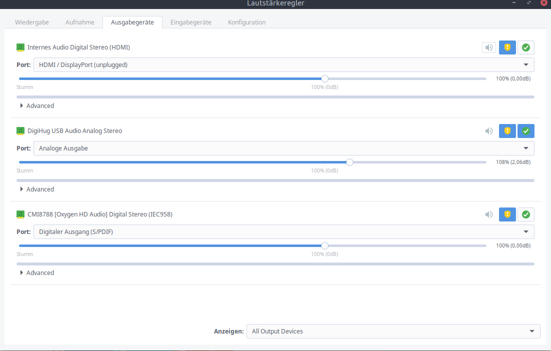

So sieht es bei mir aus unter Pulseaudio:
Jetzt müsste es gehen...
Der hier

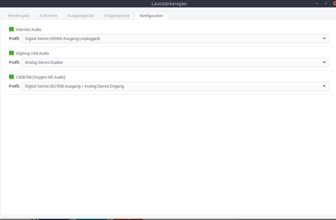

Geh auf den Reiter "Konfiguration" und stelle dort einmal auf Digital Stereo (IEC958) + Analoger Stereo Eingang
Habe ich gemacht. Bringt nichts
Bei der Soundkarte ist diese Option nicht verfügbar. Ich lade gleich noch ein Foto hoch

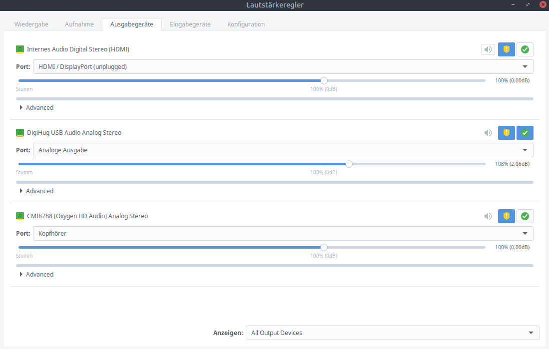

So sieht es bei mir aus, wenn ich es auf Stereo Duplex einstelle:

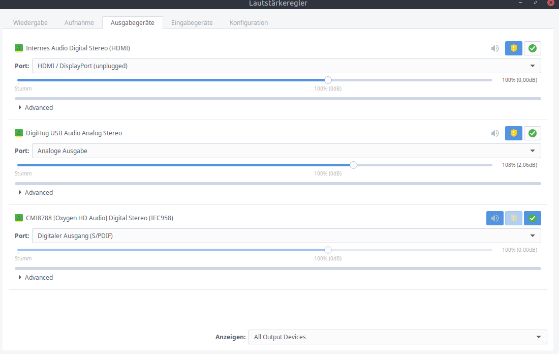

Und so wenn ich es auf Digital Stereo (IEC958) + Analoger Stereo Eingang einstelle:
