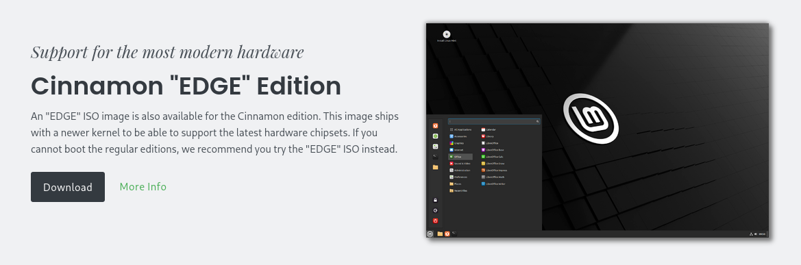

Beide haben Zen3/Vega (sind an sich dieselben CPUs). Da macht keine aktuelle Distribution Probleme.
Von Linux Mint gibts eine Version mit einem aktuelleren HWE-Kernel, nimm einfach die.
https://www.linuxmint.com/download.php

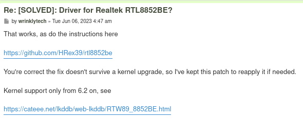

Bei den Geräten müsstest du halt die Wlankarte tauschen sofern möglich
Ab Kernel 6.2 sollte der Treiber drin sein. Mit der HWE-Version von Mint sollte das kein Problem mehr sein.
Screenshot 2023-12-15 at 10-56-50 SOLVED Driver for Realtek RTL8852BE - Linux Mint Forums.png

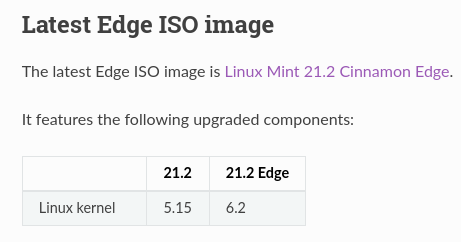

@DerHommel: Einfach wie oben von mir verlinkt die Cinnamon Edge Iso ziehen, damit sollte der Laptop ordentlich laufen. Wenns Probleme geben sollte sind wir nach wie vor hier.

Wenn der TE aus dem von mir verlinkten Thread recht hat, könnte es sein, dass es doch nicht funktioniert.

Mint Cinnamon Edge beruht auf Ubuntu 22.04 LTS mit dem HWE-Kernel, also Kernel 6.2.
Dass sie mit der Zusatzbezeichnung "Edge" suggerieren, sie wären eine bleeding edge-Distro, ist ein wenig irreführend für Noobies - also für die Klientel, an die sich Mint ja eigentlich richtet.
