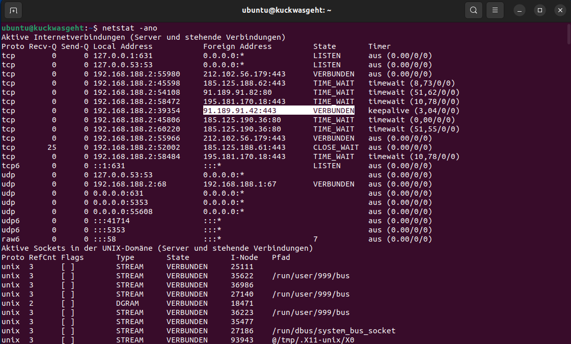

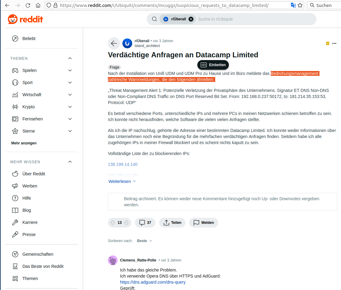

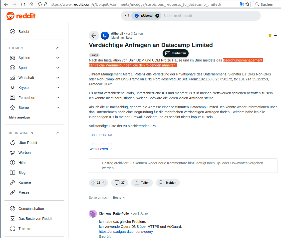

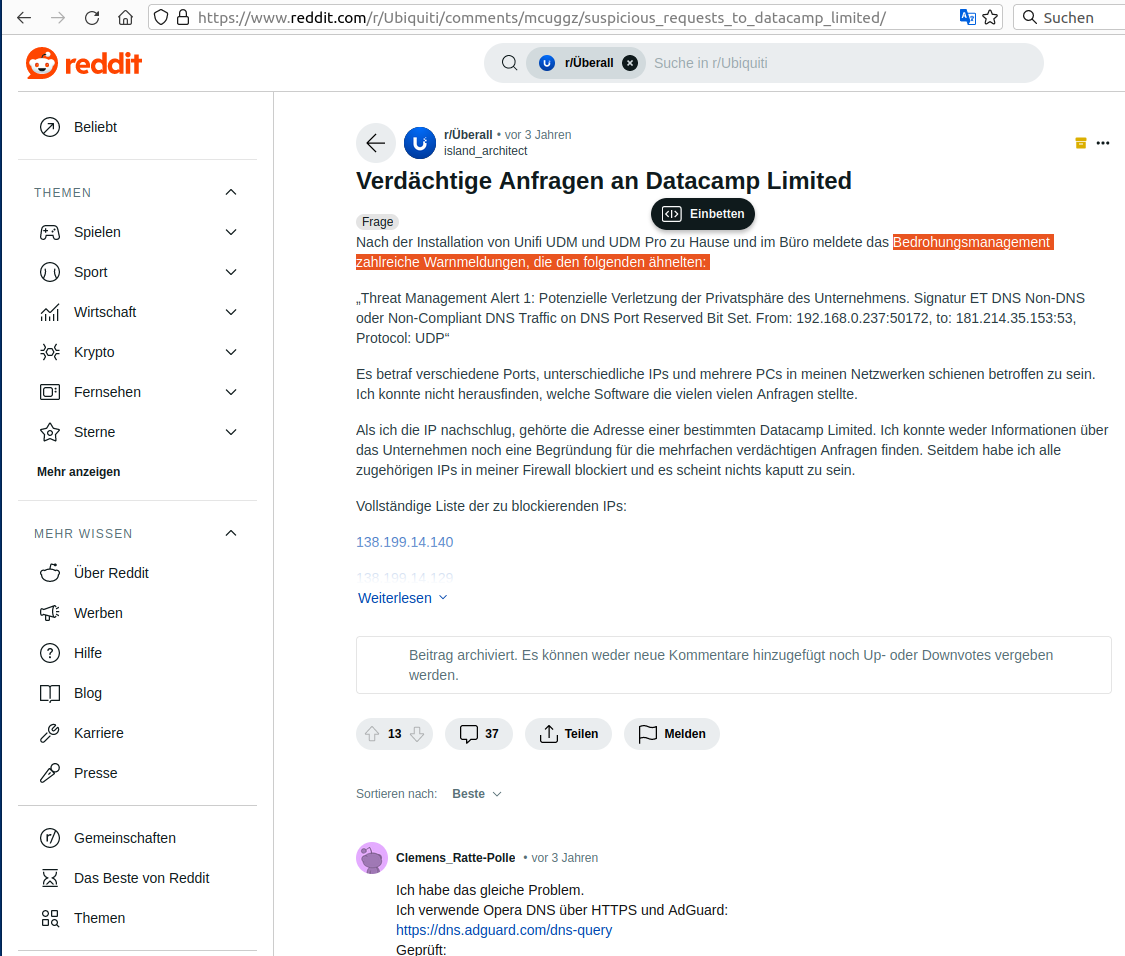

ALSO ZUM EIGENTLICHEN PROBLEM WAS ICH FESTGESTELLT HABE :
Nachdem ich heute morgen "NUR DIE INTERNETNETVERBINDUNG AUFGEBAUT HABE" ohne irgendeine Anwendung gestartet zu haben (Auch keinen Browser) , ist mit unter Netstat aufgefallen ,

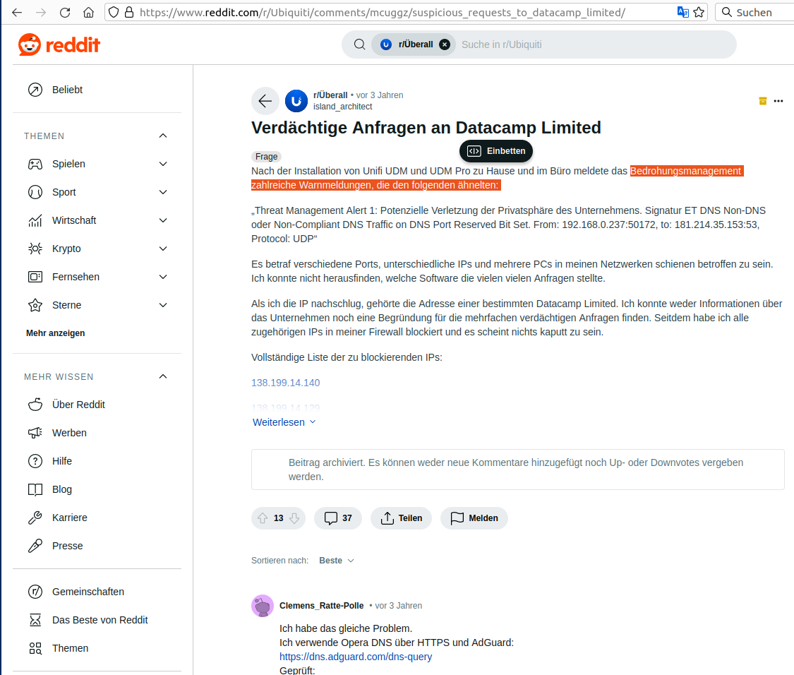

das es Verbindungen zu Canoncial Server gibt (Was normal ist) & Verbindungen zu irgendwelchen DATACAMP Servern ! Die IPs kann man ja bekanntlich über diverse Services nachverfolgen.
Hmm soweit erstmal die 1ste Feststellung . Eine recherche über Google usw. hat ergeben, dass solche Verbindungen vom eigenen Rechner aus als potenziel Gefährlich eingestuft sind.
Es sollte sich um eine Remoteverbindung zu irgendeinen Service handeln . Es wäre mir neu das Ubuntu/Canoncial solche verbindungen in seinen System integriert hat .
Fällt dazu jemanden was ein ? (Was auch nicht ganz auszuschließen wäre das die Fritzbox angegriffen wurde und nun den Internetverkehr ebenfalls zu einen Server aufbaut)

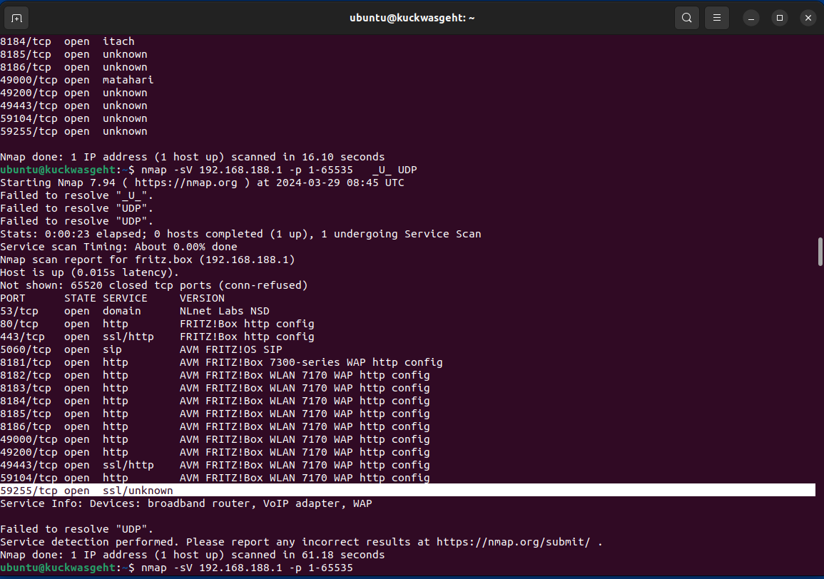

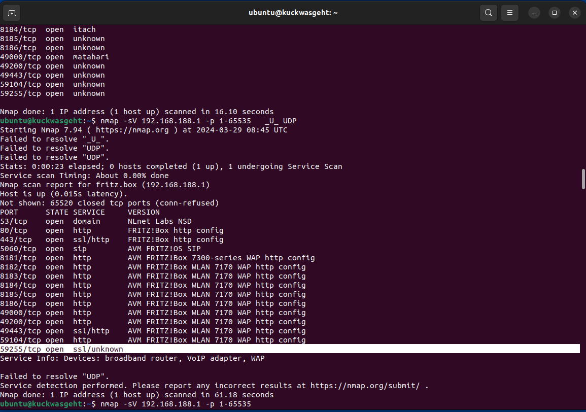

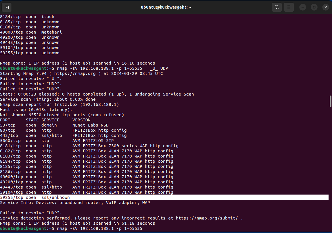

Ich habe den Fritzbox-Router auch mal mit NMAP gescannt intern und einige offene Ports entdeckt die eigentlich garnicht von der Fritzbox im normalen Betrieb , ohne Fernverbindung , Telefonie usw. offen sein sollten . "Siehe ebenfalls Screen" .
Dabei ist mir ganz besonder der PORT 59255 aufgefallen. Steht für eine SSL Verbindung offen ?
Mein vorheriger Router war ein ASUS , dieser hatte den Port 18017 geöffnet ☺ Diesen nutzen Hacker oft um in den Router rein zu kommen .
Deswegen hatte ich zur Fritzbox gewechselt. Und wie gesagt es sind keine Dineste auf der Fritzbox aktiv , kein Fernzugriff nichts .

Zum Thema FRITZ!Box:
In der UI auf Diagnose -> Sicherheit gehen. Dort sind alle Ports aufgelistet.
Es sind über den Zugriff auf das FritzBox Portal keine manuellen Portfreigaben oder sonstiges aktiviert !
Auch kein Fernzugriff. Nach meinen aktuellen Recherchen sind Routerhacks mittlerweile ziemlich verbreitet .
( Siehe mal Google "ASUS PORT 18017" )
Was hat das mit dem zu tun, was ich gesagt habe? In der von mir genannten Übersicht sind ALLE offenen Ports der FRITZ!box beschrieben. Jedenfalls bei meiner Box.

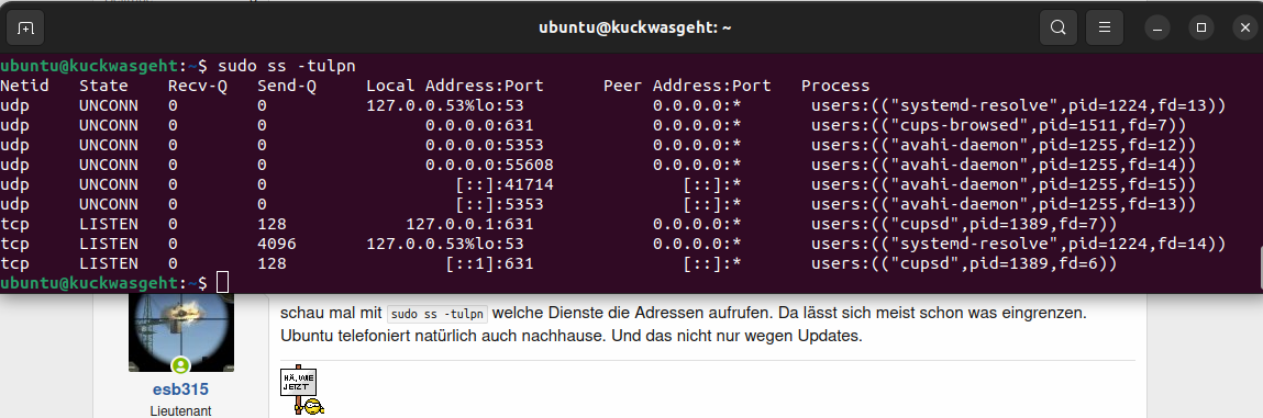

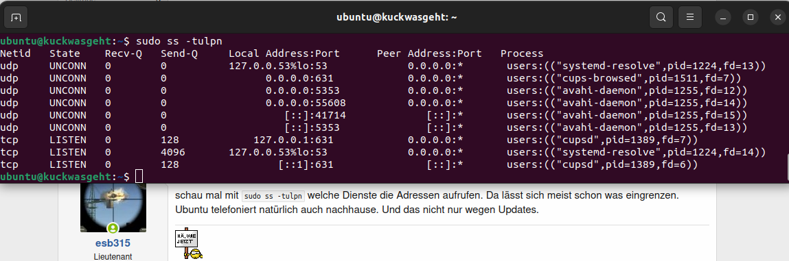

schau mal mit sudo ss -tulpn welche Dienste die Adressen aufrufen. Da lässt sich meist schon was eingrenzen. Ubuntu telefoniert natürlich auch nachhause. Und das nicht nur wegen Updates.

In moment siehter der Befehl sudo ss -tulpn so aus :
Die folgende funktion von netstat: (root/sudo notwendig)
-p, --program
Show the PID and name of the program to which each socket belongs.

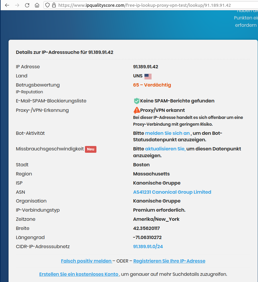

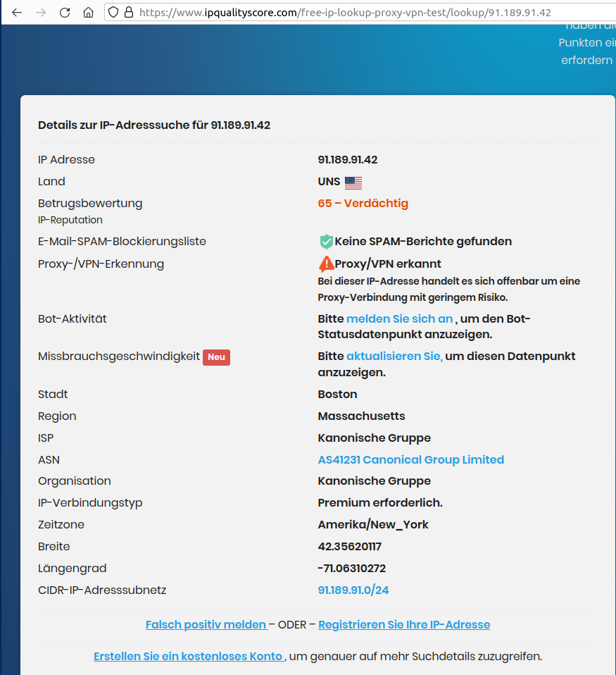

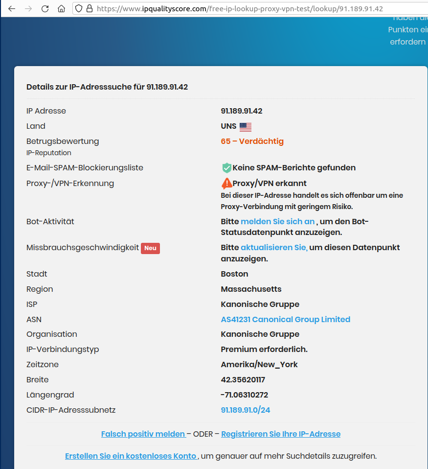

BTW: Was stört dich an der von dir markierten Verbindung zu 91.189.91.42?
$ whois 91.189.91.42
% This is the RIPE Database query service.
% The objects are in RPSL format.
% The RIPE Database is subject to Terms and Conditions.
% See https://apps.db.ripe.net/docs/HTML-Terms-And-Conditions
% Note: this output has been filtered.
% To receive output for a database update, use the "-B" flag.
% Information related to '91.189.88.0 - 91.189.95.255'
% Abuse contact for '91.189.88.0 - 91.189.95.255' is 'abuse@canonical.com'
inetnum: 91.189.88.0 - 91.189.95.255
netname: CANONICAL-CORE
country: GB
org: ORG-CGL14-RIPE
admin-c: CAN-RIPE
tech-c: CAN-RIPE
status: ASSIGNED PI
mnt-by: RIPE-NCC-END-MNT
mnt-by: uk-canonical-1-mnt
mnt-by: CANONICAL-MNT
mnt-routes: CANONICAL-MNT
mnt-domains: CANONICAL-MNT
created: 2007-01-25T15:15:07Z
last-modified: 2023-07-27T09:57:02Z
source: RIPE
$ openssl s_client --connect 91.189.91.42:443

subject=C = GB, L = London, O = CANONICAL GROUP LIMITED, CN = cdn.snapcraftcontent.com
issuer=C = US, O = DigiCert Inc, CN = DigiCert TLS RSA SHA256 2020 CA1

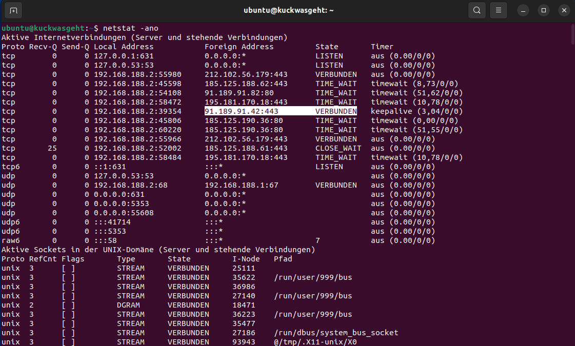

Zeigt mir nur die Verbindung zu meinen Router IP und eine Internetseite !
Es wäre sehr interessant mal zu erfahren , weshalb bei der momentan genutzten Fritzbox
Ports geöffnet sind , die für einen normalen Betrieb garnicht nötig sind.
Insbesondere der Port 59255 ist für eine SSL Verbindung geöffnet .
NMAP Scan von Innen .
Würde es einen MITUSER hier geben der mein Netzwerk mal von Außen scant mit NMAP ?
Natürlich mit meiner ausdrücklichen Zustimmung .

Sollte zumindest so sein . Wenn man mal nach Datacamp recherchiert über Google oder sonstiges findet man einige Wahrnungen zu solchen Servernamen .

Ein NMAP Scan von einen USER aus einen anderen Forum z.b hat ergeben , das seine Fritzbox nicht für den Port 59255 freigegeben ist !

Verstehe das Problem nicht, natürlich hat die Box nach innen etliche Ports offen. Zeig doch endlich mal welche Ports keine FB zum Internet freigibt, wie von @Donnidonis bereits geschrieben.
@foofoobar
Meine recherche nach dieser IP spuckt etwas ganz anderes aus !
Datacamp Server . Es könnte eine DNS Umleitung im Router sein ?!

Inzwischen interessieren mich eher noch die offenen Ports an meiner Fritzbox , die von Fritzbox so garnicht vorgesehen sind .
@cbtaste420
Wer würde meine IP mal mit NMAP von außen scannen ?
Mit meiner ausdrücklichen Zustimmung !
Denke da lernen wir alle noch was dazu , je nachdem welches Ergebnis kommt.
Die Box zeigt alle offenen Ports unter Diagnose/Sicherheit an.
Nein, keine Chance. Es gibt kostenlose Dienste für Dich im Internet, die Deine IP scannen.
@cbtaste420
In meinen Menü wird da leider nichts angezeigt !
Es ist ALLES auf aus und keine Dienste aktiv.
Kein Portforwardimg oder sonstiges .
Mein Asus Router hatte gescant von innen den Port 18017 geöffnet.
Konnte man von außerhalb ganricht erkennen , weil ich keinen Online Scandienst gefunden habe der alle Ports zuverlässig gescannt hat !
Google gerne mal selbst Asus router Port 18017.
Die Online Tools zum Portscannen sind nicht die richtige alternative denke ich.

(Doch die IP ging zu Datacamp als ich Ubunttu gestartet habe ! Sonst würde ich es nicht erwähnen)
Möglichkeit einer Umleitung vom Router aus !
Siehe mal den Screen von einer Diskussion von anderen Menschen mit ähnlichen Phänomen .
