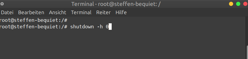

Ich hatte früher auch so ein Problem und da war es im Bios die APCI Funktionalität. Schau doch mal im Bios, ob APCI/Energiemanagement eingeschaltet ist, denn der shutdown Befehl sendet einen OFF Signal an das Bios.
Was du auch nochmal versuchen kannst.
- Terminal öffnen STRG+ALT F2(nicht X Oberffläche!)
- User Login
- sudo su (zum root machen)
- Befehl shutdown -h 0
- out ggf. checken
- Endstatus mit Handy fotografieren und hier einstellen
