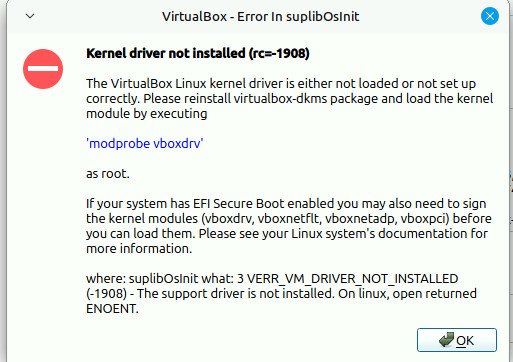

Der Start der virtuellen Maschine scheitert an der nachfolgenden Meldung:
Code:
Kernel driver not installed (rc=-1908)
The VirtualBox Linux kernel driver is either not loaded or not set up correctly. Please reinstall virtualbox-dkms package and load the kernel module by executing
'modprobe vboxdrv'
as root.
If your system has EFI Secure Boot enabled you may also need to sign the kernel modules (vboxdrv, vboxnetflt, vboxnetadp, vboxpci) before you can load them. Please see your Linux system's documentation for more information.
where: suplibOsInit what: 3 VERR_VM_DRIVER_NOT_INSTALLED (-1908) - The support driver is not installed. On linux, open returned ENOENT.

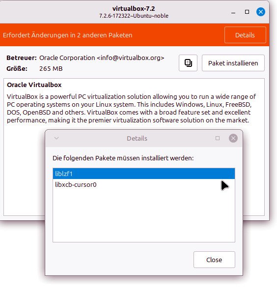

https://www.virtualbox.org/wiki/Linux_Downloads
ich hab dort Ubuntu 24.04 ausgewählt und die Datei
Code:
virtualbox-7.2_7.2.6-172322~Ubuntu~noble_amd64.deb
herunter geladen
ich starte nun den Rechner neu und installiere dann die herunter geladene Datei auch auf diesem Rechner
und die virtuelle Windows 07 Maschine startet

Du hättest virt-manager gar nicht deinstallieren müssen.
Aber warum einfach, wenn's auch kompliziert geht. :daumen:
Es reicht, KVM per Befehl zu deaktivieren: sudo nano /etc/default/grub
dann in der Zeile "GRUB_CMDLINE_LINUX_DEFAULT" nach dem ersten " Folgendes eintragen:
kvm.enable_virt_at_load=0 sowie ein Leerzeichen zwischen "... load=0" und dem nächsten Befehl einfügen.
Die ganze Zeile sollte dann in etwa so aussehen:
GRUB_CMDLINE_LINUX_DEFAULT="kvm.enable_virt_at_load=0 quiet splash"
Mit [Strg] + [o] speichern (overwrite) & mit [Strg] + [x] nano beenden (exit).
Anschließend noch sudo update-grub durchführen.
Nach einem Neustart sollte VirtualBox installierbar & ausführbar sein.
VirtualBox sollte sich schließlich mit dieser Anleitung installieren lassen:
https://itsfoss.gitlab.io/post/how-to-install-virtualbox-70-on-linux-mint-22-21-or-20/
Nicht vergessen die entsprechenden Nutzerrechte zu erlangen: sudo usermod -a -G vboxusers $UserName*
*$UserName durch deinen Benutzernamen ersetzen z.B.: thomas
