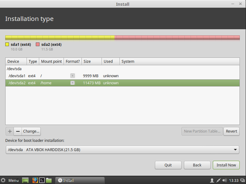

Vielleicht übersiehst du es nur? Weiß jetzt nicht wie der installer konkret bei Mint aussieht. Habe deshalb kurz gegoogled. Aber hier ist doch was zur Auswahl, unten dieses "Dropdown-Menü":
Das ist nur für den Bootloader und funktioniert seit Ewigkeiten nicht so, wie es soll bzw. wie man es erwartet. Die eigentliche Auswahl für Datenträger und Partitionen ist in dem großen Feld darüber, wo dann alle aufgelistet werden sollten.
Reaktionen: Marmormacker und Tanzmusikus
Hm ja genau sowas würde ich mir da vorstellen aber genau das kommt eben nicht.
