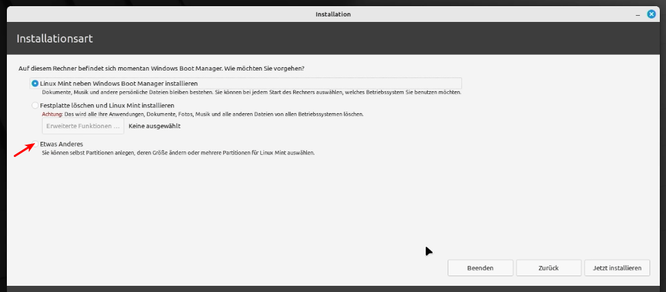

Ich würde es jetzt auch nicht schnallen. Unter "Erase Disk" scheint da nur noch der Button "etwas anderes" zu sein. Der führt dann halt zur manuellen Partitionierung (wo man dann den Datenträger wählen kann). Ist es wirklich so, dass Mint keine Möglichkeit bietet einfach den Datenträger zu wählen der gelöscht und dann nach vordefinierten Größen partitioniert werden soll?
Bei Mint scheint es nur die Möglichkeit zu geben - entweder manuell den gewünschten Datenträger zu partitionieren. Oder den "Default-Datenträger" von Mint partitionieren zu lassen. Das kenne ich so auch noch nicht. Bisher konnte ich bei jedem installer (abgesehen von Arch) einfach den Datenträger wählen und die Partitionierung dem Installer überlassen, ohne jetzt selbst paritionieren zu müssen.

Also ich gehe davon aus, dass ist was der TE sucht. Also: Neben Windows Installieren auswählen und im nächsten Screen kann man dann den Datenträger dafür wählen. Interessant wäre zu wissen ob dann auf diesem Datenträger auch eine Efi-Partition für Linux angelegt wird oder ob die Efi-Partition von Windows benutzt wird (wäre blöde - für den Falle dass man mal den Windows Datenträger abzieht - dann am besten doch manuell über "etwas anderes" partitionieren).

Ja. Du musst auf "Etwas Anderes" klicken.

Sieht jetzt auch nach den Videos ziemlich "gefährlich" aus. Das ist beim Calamares-Installer definitv besser und intuitiver gelöst. Ich finde das bei Mint schon grenzwertig, dass nachdem man "Datenträger löschen" gewählt hat bereits der nächste Klick die Löschung veranlasst.
Bei Calamares kann man erst einmal die Partitionierung wählen wie man lustig ist und weiter klicken. Ganz am Ende kann man sich dann nochmal einen schönen Überblick darüber verschaffen was nun gemacht wird und es wird nochmal ordentlich dargestellt - welche Partition wo angelegt wird. Erst dann wird mit dem letzten Klick die Installation begonnen.
Bei dem Mint-Installer hätte ich mich das nicht getraut, da würde ich auch lieber erst mal die anderen Platten abziehen lol.
Ich hab mir das noch mal angeschaut. Wenn nur eine Disk da ist, bekommt man noch mal einen Überblick, was gelöscht und neuangelegt wird, den man erst mal bestätigen muss. Wenn es mehrere Disks gibt, kommt der gesuchte Auswahlscreen, bei dem man sich erst mal für eine entscheiden muss.
