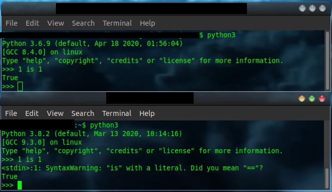

Lief Ubuntu 16.04 mit Python 3.7? Müsste älter gewesen sein.
Zum Verbrechen: Statt "==" konnte man früher mal "is" schreiben und für irgendwas habe ich mal nen Codeschnippsel kopiert...
Die selbstgeschriebene Code war korrekt :D
Das dachte ich mir. Der Python 2 Support ist im April 2020 ausgelaufen. Das wurde bestimmt vor fünf Jahren angekündigt.
Das war kein Python2, das war ein Python3.
Das ist aber dann ein Bug im Script. is entspricht dem Selben und == entspricht dem Gleichen. Und eine 1 ist ein literal und kein object. Genauso wie [] is [] nicht wahr ist.
Und die Verwendung von is als Literalvergleich war auch früher falsch.
Ein kleines Beispiel, dass dies auch unter 3.6.9 verdeutlicht.
True
a = 2
1024 is 2048//a
False
Dieser Umstand wurde nur berichtigt.
@ebird
Augen auf beim Kopieren von Codeschnipseln....

? Auch wenn CB diese Verhunzt hat, waren diese richtig. Screenshots sind nicht der richtige Weg.
Nein, das war anderer Code. Der Screenshot war jetzt nur ein Beispiel für ein Detail, das sich von Python 3.6 zu 3.8 verändert hat und eine Rolle gespielt hat. Der stammte aus irgendeinem Forum.
Okay, LTS-Versionen/Fixed-Releases sind der größte Blödsinn, da es keinen Unterschied macht, wir sollten nur noch auf Rollin-Release setzen.
Wie konnte ich das nur übersehen...
Du schreibst hier so einen Schwachsinn. Du nennt mir ein Problem, dass nicht durch ein Update sondern den einen Bug fabriert wurde und das hat auch nichts mit LTS zu tun. Zudem ist Fedora ist eine Fixed Release Distribution und kein Rolling Release, jedoch kein LTS.
Gib mit ein konkretes Beispiel, dass durch das Update von Python 3.x nach 3.7 erzeugt wurde.
Und nochmal.
a = int('1')
b = int('1')
a == b
# => True
a is b
# => True
# Das kommt jedoch nur durch die interne Programmierung von Python und man kann sich nicht darauf verlassen
a = int('257')
b = int('257')
a == b => True
a is b => False # Das ist das richtige Verhalten!
n = int('257')
a = [n]
b = [n]
a[0] is b[0] => True # Das ist das richtige Verhalten!
Wenn Du das nicht versteht, solltest Du Dir unbedingt den Unterschied zwischen Identität und Gleichheit anschauen.

@ebird
Herrgott, was ziehst du dich jetzt an dem Python-Ding so hoch?
Willst du jetzt wirklich abstreiten, dass durch Rollin-Release eher Kompatibilitätsprobleme als durch Point-Releases auftreten?
Und, um's noch viel schlimmer für dich zu machen: Das Pythonscript war in der Art
variable=$(./pythonscript) in Bashscripte eingebettet. Das hat dann natürlich mit der Warnung nicht mehr funktioniert (Ja, auch das hätte man recht einfach umgehen können, indem man es richtig gemacht hätte).
Damit du aufhörst nach Luft zu schnappen: Das Teil sollte bloß Filme auf meiner NAS sortieren.
Um aufs Thema zu um aufs Thema zu kommen: Auf ähnliche Probleme werden auch andere Leute gelegentlich treffen, die schnell und einfach Vorgänge für sich automatisieren (und wenn es nur einveränderte Cli-UI ist), weswegen auf den Thinkpads ein Point-Release-System interessanter als z. B. ein Arch sein dürfte.
