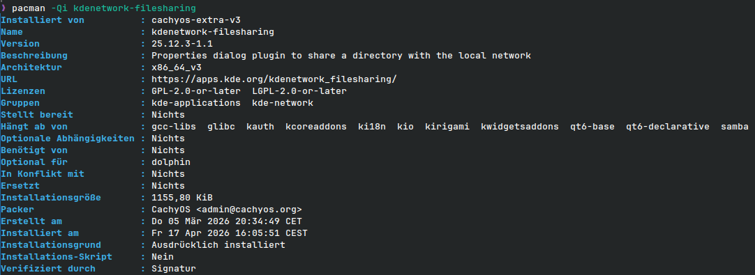

Nicht bei CachyOS, dafür das Paket "kdenetwork-filesharing".

Sollte das Paket kdenetwork-filesharing bereits vorinstalliert sein, nehmen wir an auf Manajro bsw. ist es samba selbst auch, da es davon abhängt. Ich habe erst Samba installiert und gerade eben kdenetwork-filesharing.
Deswegen hatte ich den Reiter im Kontext-Menü in Dolphin nicht. Anhand meines anderen Screenshots kannst du auch sehen das zu erst Berechtigungen angepasst werden mussten.

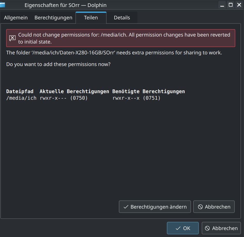

Crisser67 schrieb:

@Crisser67 vermutlich einfach
Code:
sudo chmod -R 751 /media/ich
Das ist schlicht das, was da gefordert wird.

Kann mir fast nicht vorstellen das "Others" "1" "Ausführen" benötigt um zu funktionieren.
Stimmt aber, ist bei mir auch so.

Der dort genannte Fehler hat weder was mit der smb.conf noch mit einem fehlendem Nutzer zu tun. Egal wieviele Samba-Nutzer ihr anlegt, egal was in der smb.conf geändert wird, das dort beschriebene Problem sagt aus, dass dem Ordner Nutzerrechte fehlen und es wird auch exakt angeben, welche er haben will. Und der Fehler besteht genauso lange, bis das behoben ist.

Ja da hast du besser aufgepasst als ich @Grimba. Das war reine Spekulation, das ich mir das einfach nicht vorstellen konnte konnte, aber es steht ja auch da. Hab meinen Post ja editiert und angepasst, es stimmt auch. 751 ist richtig rwxr-xr-x.
