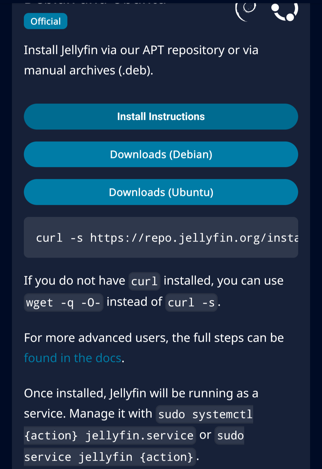

Da du die medien nicht nur uebertragen sondern auch streamen moechtest kann ich dir (wie auch schon Andere vor mir) Jellyfin empfehlen:
https://jellyfin.org/
Das gibt's auch via arch extra repo
Edit: ich hoffe das gibts bei cachy. Bin ich mir gerade nicht so sicher, nutze cachy selbst nicht.
Dann hast du quasi dein eigenes Netflix/Spotify
Das du von jedem Geraet mit Browser nutzen kannst. Inkl. Android app.
Neustarten kannst du den Rechner via Jellyfin auch.
Fuer Updates und Programme installieren nutze am besten ssh.
Ich hoffe das hilft dir schon mal etwas und wuensche viel Erfolg.

Zur Not, wenn dir das nicht zu noobig ist und du Jellyfin ausprobieren moechtest: probier mal Ubuntu LTS.
https://jellyfin.org/downloads/server
Das muesste alles weitgehend automatisch einrichten. (Auch mit Debian).
Nochmals viel Spass und Erfolg ✌️
