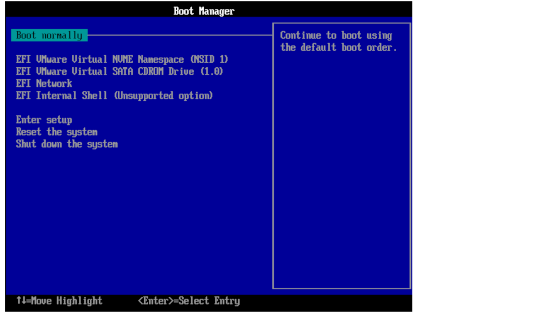

Also ich hab folgenes Eingegeben, um in den bootmodus zu gelangen:
$ sudo vmware-modconfig --console --install-all
$ openssl req -new -x509 -newkey rsa:2048 -keyout VMWARE15.priv -outform DER -out VMWARE15.der -nodes -days 36500 -subj "/CN=VMWARE/"
$ sudo /usr/src/linux-headers-$(uname -r)/scripts/sign-file sha256 ./VMWARE15.priv ./VMWARE15.der $(modinfo -n vmmon)
$ sudo /usr/src/linux-headers-$(uname -r)/scripts/sign-file sha256 ./VMWARE15.priv ./VMWARE15.der $(modinfo -n vmnet)
$ tail $(modinfo -n vmmon) | grep "Module signature appended"
$ sudo mokutil --import VMWARE15.der
now reboot
$ reboot
run below command after Reboot
$ mokutil --test-key VMWARE15.der
Aber was tätige ich jetzt, wenn ich im VM Ware bootmodus bin?
