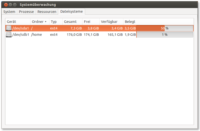

Bei mir belegt Windows 7 ca. 45GB inkl Programme auf meiner SSD Samsung 830 128GB.
Ubuntu 12.10 Unity habe ich auf einer 8GB SSD inkl. ein paar Standard Programmen installiert (Skype, Wine, Filezilla,, Audacity etc.) und davon sind noch 50% frei. Home Laufwerk liegt allerdings auch auf einer separaten HDD.
