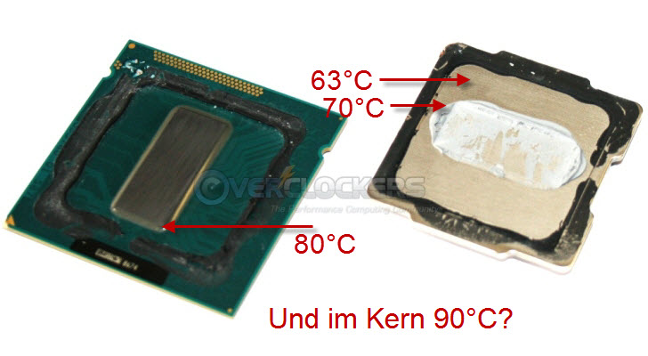

Ich habe gehört, dass Ivy CPUs zwischen dem Die und der Metallplatte Wärmeleitpaste haben.
Dieser "Quark" verzögert die Wärmeübertragung von der CPU zur Platte.
Wer also garantiert mir, dass 63° an der Platte nicht 120°C im Core sind?
Beste Lösung, Gehäuselüfter ausschaltem, CoreDamage raufhauen und mit Speedfan den Prozessorlüfter so weit runter regeln, bis die CPU heiß genug ist und das Pad vollständig geschmolzen ist. So kannst du dem Konstrukt auch die Zeit geben, bis sich die Temperatur relativ gleichmäßig verteilt hat.
Die Temperatur die gemessen wird ist die im Kern und die kannst du überwachen. Zudem ist die Temperaturdifferenz bei weitem nicht so hoch. Zudem hast du den Kern schon mit 80 °C beschriftet ;).
Das ist doch schon sehr paranoid. Dir wird schon nicht die CPU abfackeln. Sonst bleibt dir halt nur die möglichkeit es einzubrennen, die Temperatur ist ja eh unter 60° also bei weitem kein Problem.

Simanova schrieb:
Bluescreens zum Frühstuck halte ich für keine sinnvolle Nahrungsergänzung.
Garantieren tut dir das natürlich niemand. Aber da du ja selbst gesagt hast das du auf jeden Fall so ein Pad benutzen willst, hast du doch gar keine andere Wahl als es auszuprobieren ? ;) Keine moderne CPU sollte, ausser sie hat Fehler, durch überhitzen sterben.
