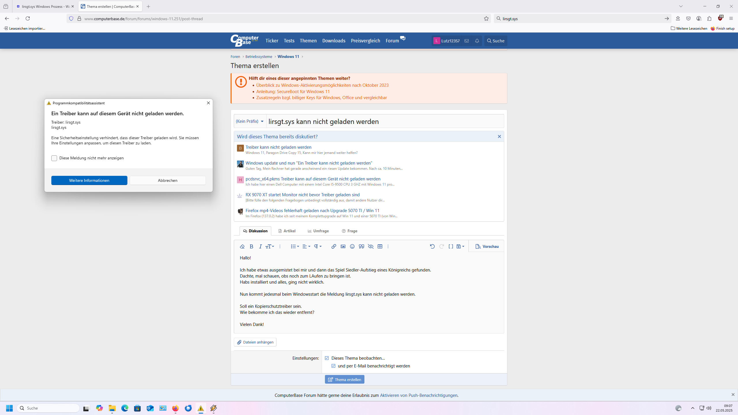

Hallo!
Ich habe etwas ausgemistet bei mir und dann das Spiel Siedler-Aufstieg eines Königreichs gefunden.
Dachte, mal schauen, obs noch zum LAufen zu bringen ist.
Habs installiert und alles, ging nicht wirklich.
Nun kommt jedesmal beim Windowsstart die Meldung lirsgt.sys kann nicht geladen werden.
Soll ein Kopierschutztreiber sein.
Wie bekomme ich das wieder entfernt?
Hab auch ein Bild.
Vielen Dank!
Mfg
Lutz12357
Wie meinst das genau?
Das gehörte mit zu dem Spiel.
War vorher nicht.
Schau mal welcher Treiber inkompatibel ist
Defender bei Gerätesicherheit -> Kernisolierung -> Speicherintegrität
Wenn es der Tages Schutz ist, dann läuft der unter 11 nicht mehr. Also Reg. Säubern da ein Autostart zu nicht vorhanden Tages Treiber drin steht.
Reaktionen: qiller
Uralt-Spiele mit Kopierschutz funktionieren nur noch mit "NoCD-Patches" oder mit Anpassungen, wie sie z.B. GoG anbietet. Oder man hält nen Retro-PC mit Windows XP für sowas bereit.
@Topic: Autoruns ist dein Freund.
Ich habe den alten RegCleaner mal rasugekramt.
Da steht einmal SecuROM drin.
Ich habe nur von DVD noch das alte Medal of Honor installiert.
Das müßte es doch sein, oder?
Naja, MOH läuft, man muss nur so einen extra Loader haben.
Ah ja, das kenn ich auch, das Autoruns.
Gut, ich schau mal.
