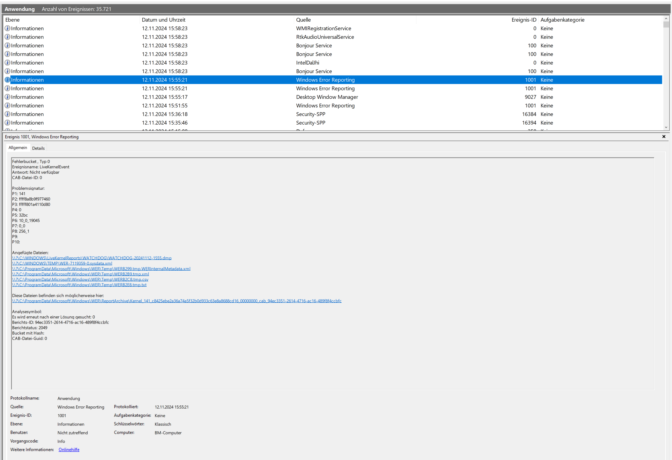

weil das Problem mit Sicherheit individuell ist schreibe ich nen neuen Thread. Durch ettliches Recherchieren auf Webseiten, keine genaueste Lösung befunden bzw. Problemursprung erkannt. Mal heißt es, es liegt am Netzteil, mal an der Grafikkarte oder dem Prozessor...

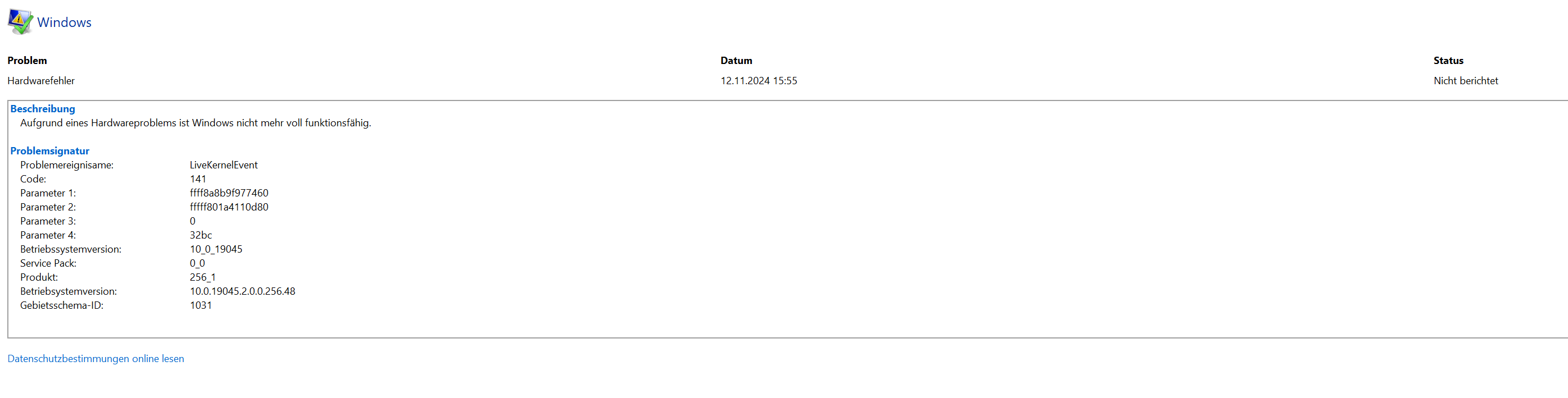

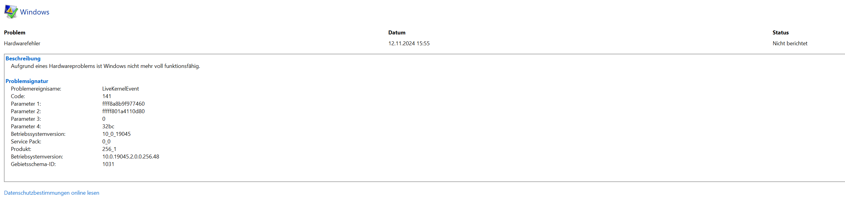

mein Computer stürzt beim PC-Spielen ab. Schwarzer Bildschirm und Lüfter werden massiv beansprucht.

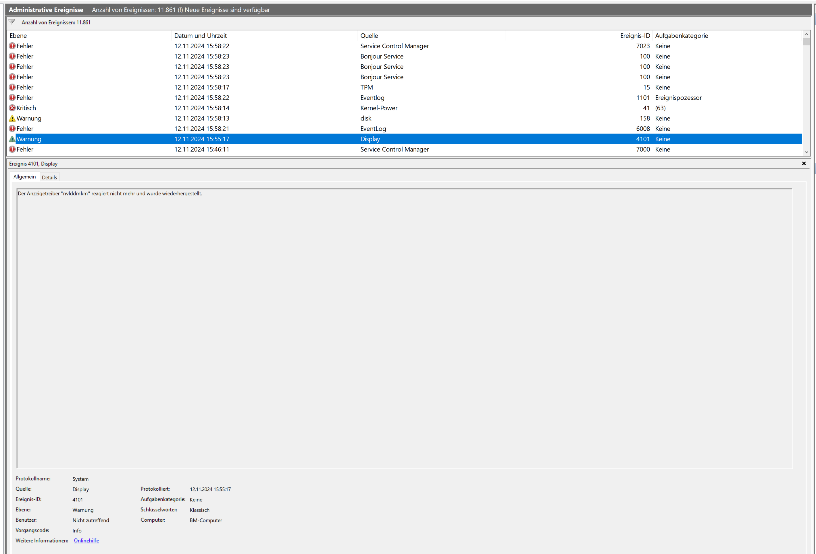

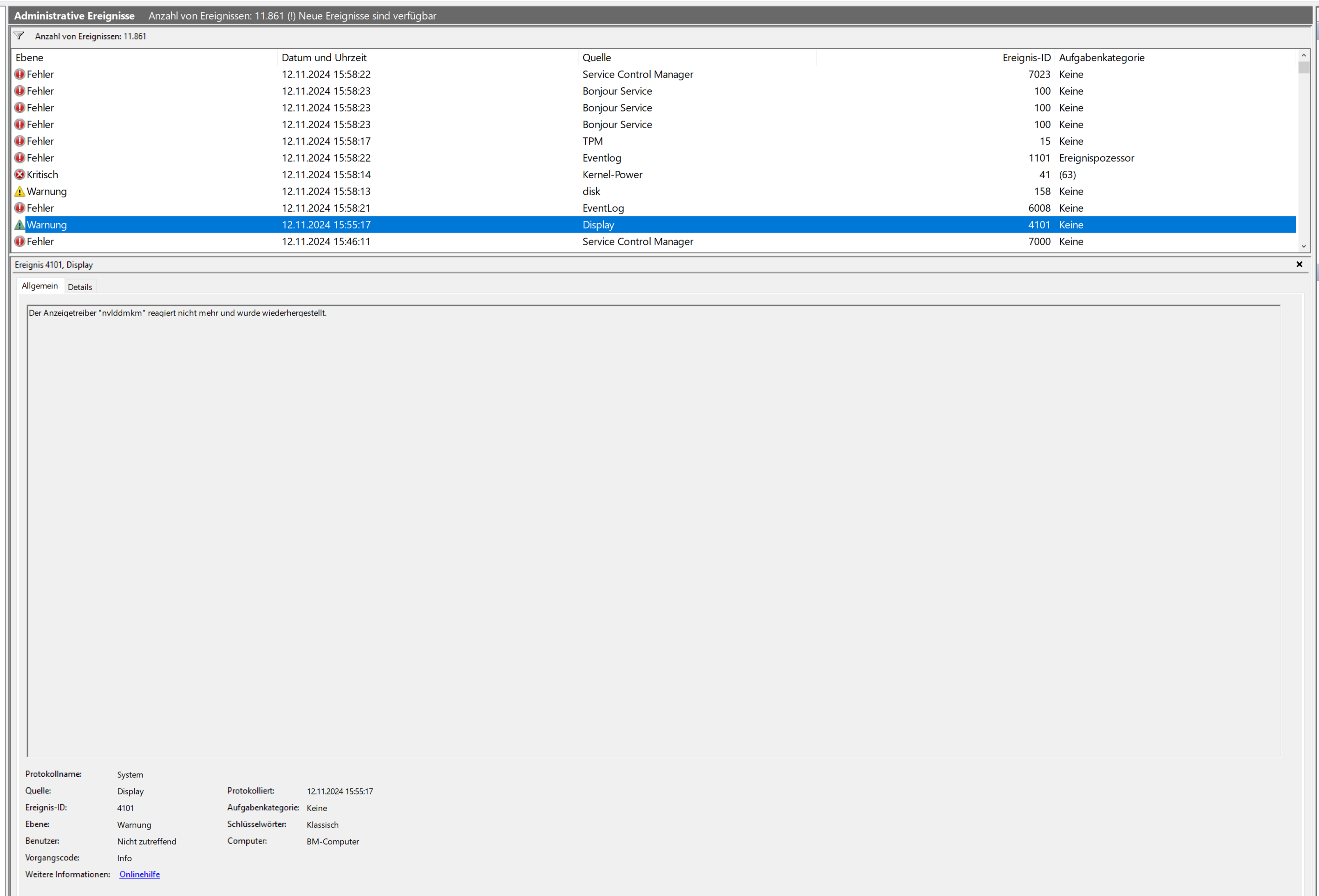

Bei Ereignisanzeige "LiveKernelEvent" & "nvlddmkm" als Problem genannt.
Bilder sind angefügt. Ich lies HWinfo während dessen laufen hatte und bei der Protokollierung ist gen 15:55:16 bzw. 15:55:21 der Absturz eingetreten. Ich schätze gerade diese XML könnte hilfreich sein.
Aber ettliche Werte steigen, sodass ich keinen genauesten Usprung erkennen kann (bspw. C7 Core7, Gesamtaktivität der Festplatte, GPU-Hotspot. etc.)
Weiteres: Wenn ich bspw. Minecraft starte läuft das Spiel für ein paar Minuten flüssig, nach ein paar Minuten gibt es so gut wie kein flüssiges Bild. Es wird angegeben, dass der Arbeitsspeicher massiv beansprucht wird. Bei Empire Total War kam es auch zu Abstürzen wenn ich auf der Karte viel die Kameraposition geändert habe, hierbei aber keine außergewöhnlichen Punkte über "gamebar" zu sehen.

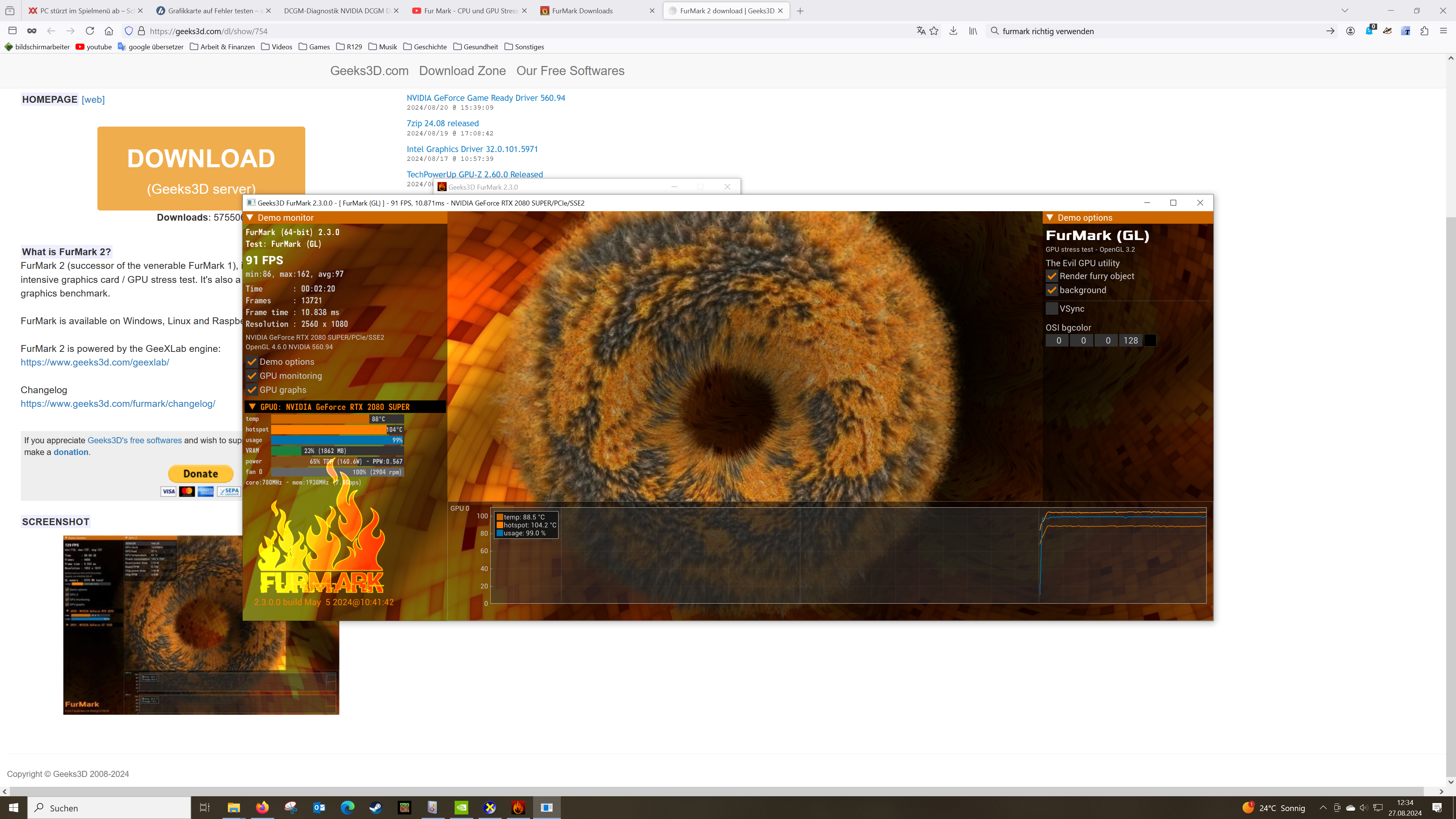

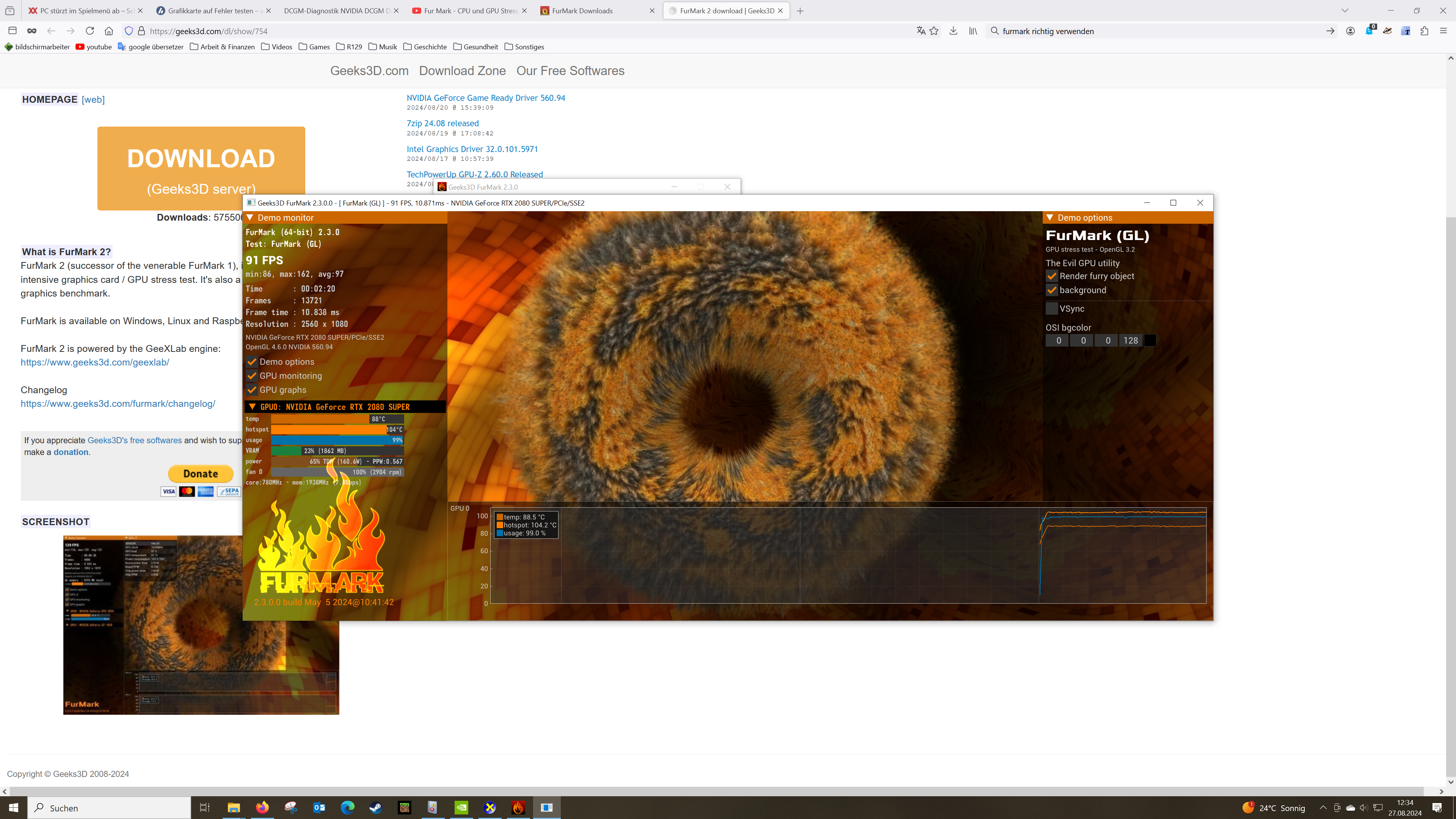

kurzer Stresstest

Die Ereignisanzeige von Windows wird von MS nicht gepflegt und ist mittlerweile leider echt Schrott.
Die Frage ist eigentlich nur was zuerst abstürzt. Sobald du den Reset Knopf drückst ist die Kernel Power weg und du hast den Eintrag drinnen.
