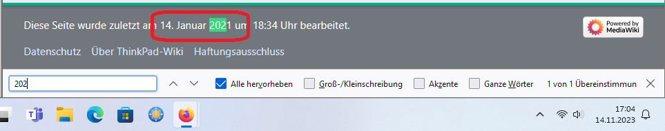

@Giggity Hast du gelesen von wann dieser Beitrag ist?

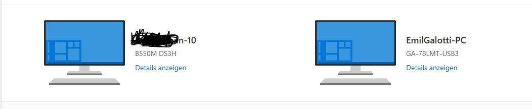

Überraschenderweise zeigt das M- Konto beide Computer an, Galotti ist der alte, und der andere eben der Neue, wo die Lizenz nicht akzeptiert wird(wegen Albernheit habe ich den Namen unkenntlich gemacht , hoffe ich zumindest.
Abb. 1 zeigt beide PC
Abb.2 zeigt die Möglichkeit an das Gerät zu entfernen.
Wir damit die Möglichkeit eröffnet, vielleicht doch die Lizenz zu übertragen, wenn nur noch ein Gerät vorhanden ist?

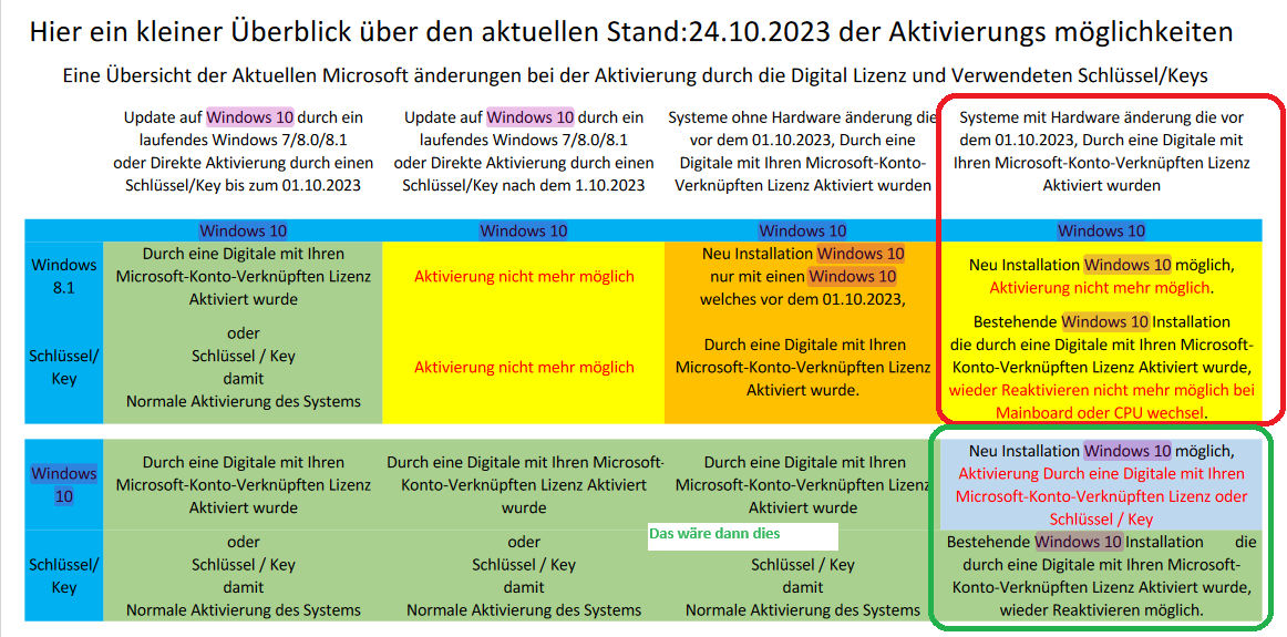

Es geht in dem Artikel um die Migration der digitalen Lizenz von W10
und das es aktuell nicht mehr möglich ist ist ein Bug.
