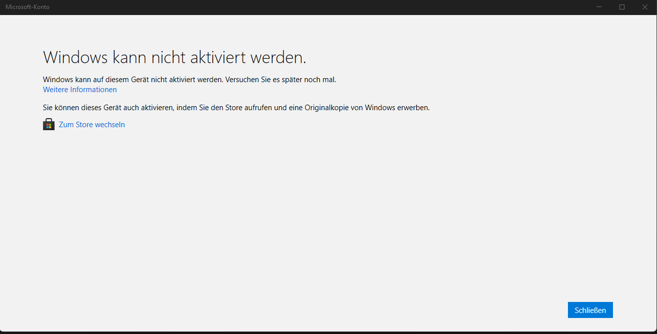

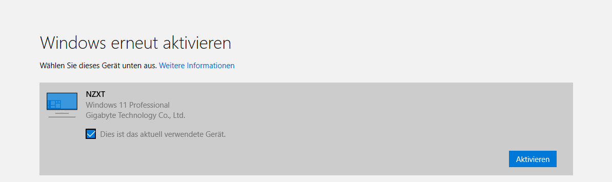

Hallo Com
ich habe ein neues mainboard und neue CPU gekauft und heute verbaut.
Nun habe ich das schöne Wasserzeichen und soll Windows aktiviren.
habe meine alte M2 Windows SSD einfach ins neue Mainboard gesteckt und es ging auch alle.
Habe denn das Video hier gefunden und alle schritte befolgt.
Aber bei mir kommt nicht das fenster Windows istr jetzt mit deiner neuen Hardware aktiviert sondern das fenster.
vielleicht kann mir ja jemand helfen. :)

Kurz gesagt, wenn das ursprünglich ein Windows 7 oder 8.x war und nur zwischenzeitlich auf Windows 11 upgegraded wurde, funktioniert eine Reaktivierung auf geänderter Hardware seit Kurzem nicht mehr.
Reaktionen: Terrier
Du hast das Mainboard gewechselt und deine Lizenz ist noch an dein altes Board gekoppelt.
Auch wenn das immer behauptet wird, zeigen all meine Erfahrungen, dass die Mainboard ID der einzige Faktor ist, der zählt....(OEM Systeme können speziell sein)
Man kann wohl einen online Account am alten Mainboard nutzen und dann die Lizenz verknüpfen....dann soll man sie auf das neue Board übertragen können.
Das habe ich aber noch nie gemacht, da ich nur lokale Konten nutze und für neue Boards auch neue Lizenzen benutze.

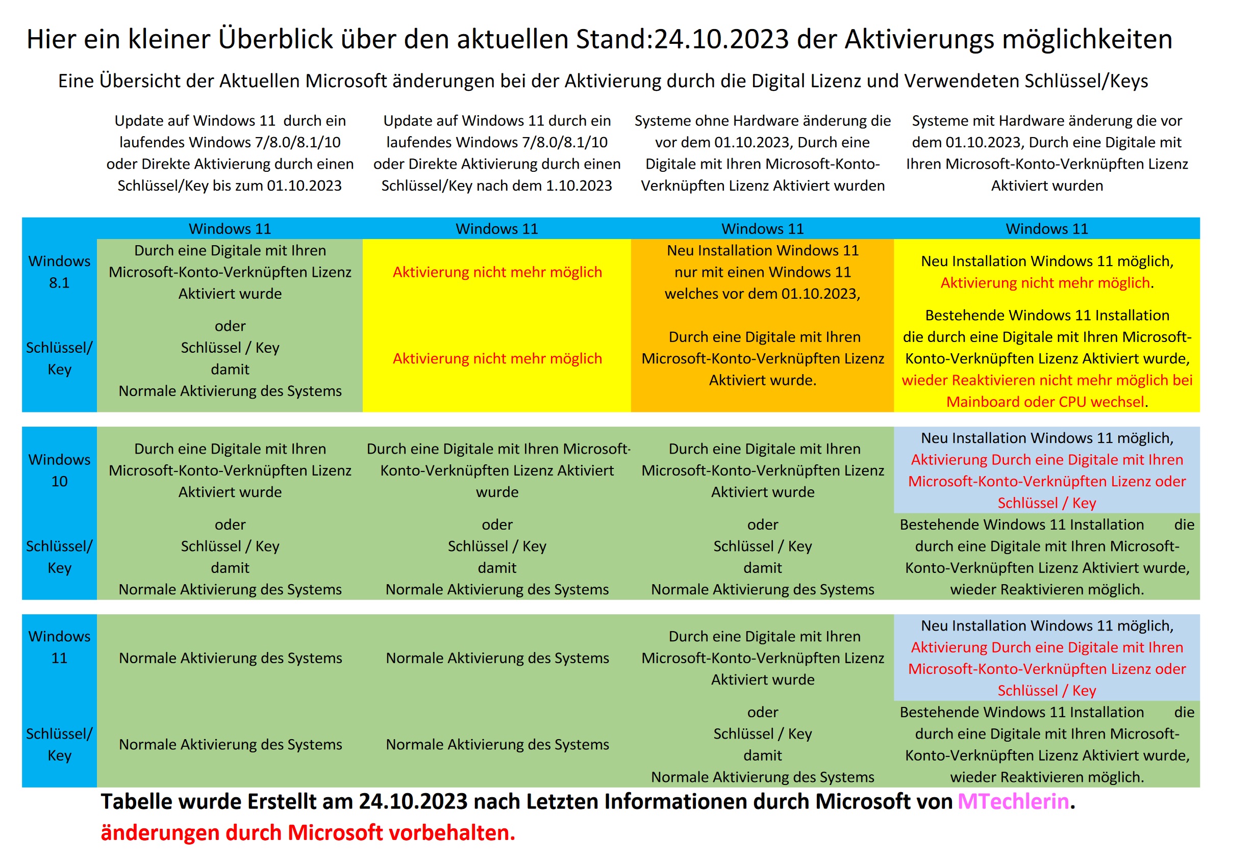

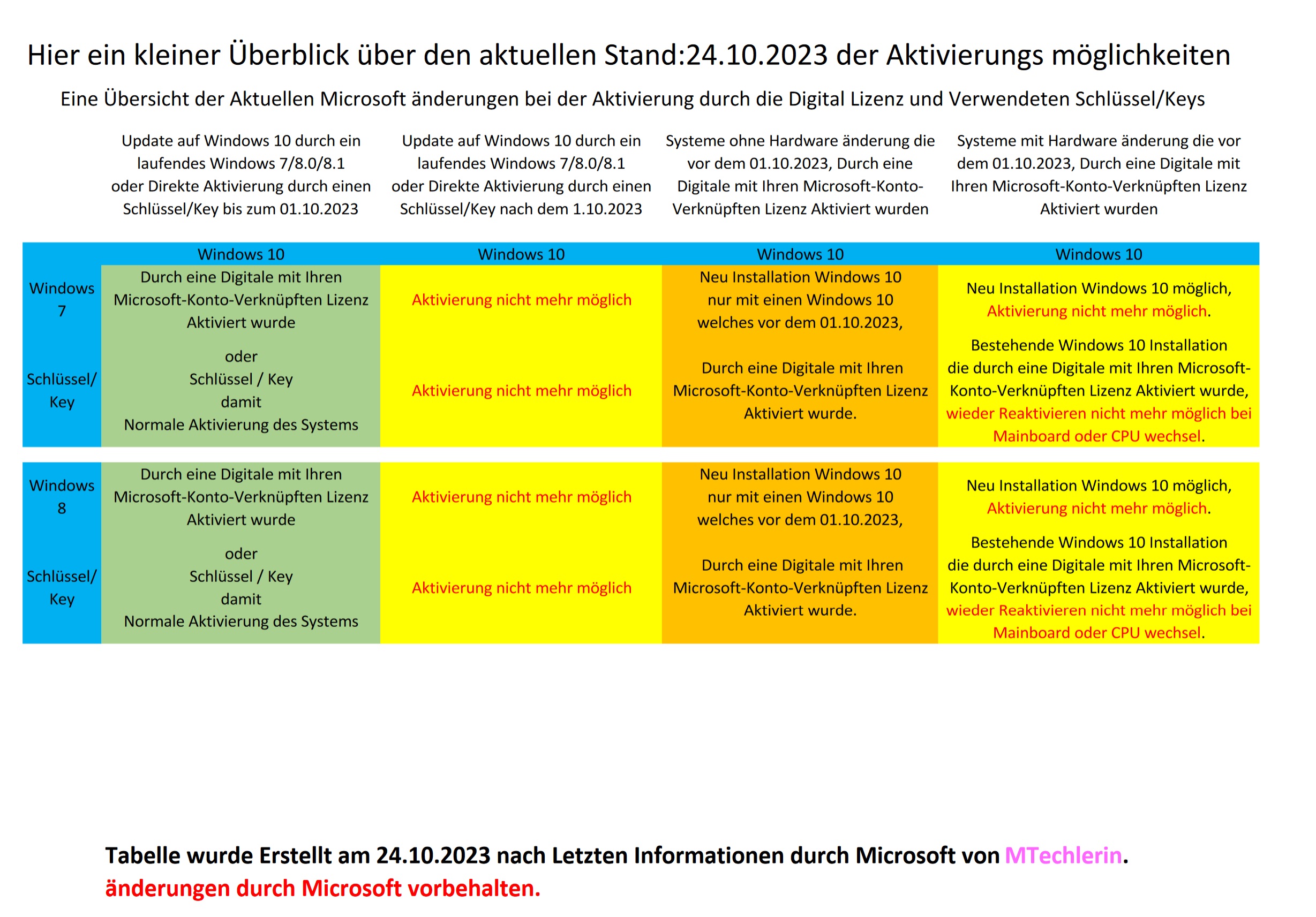

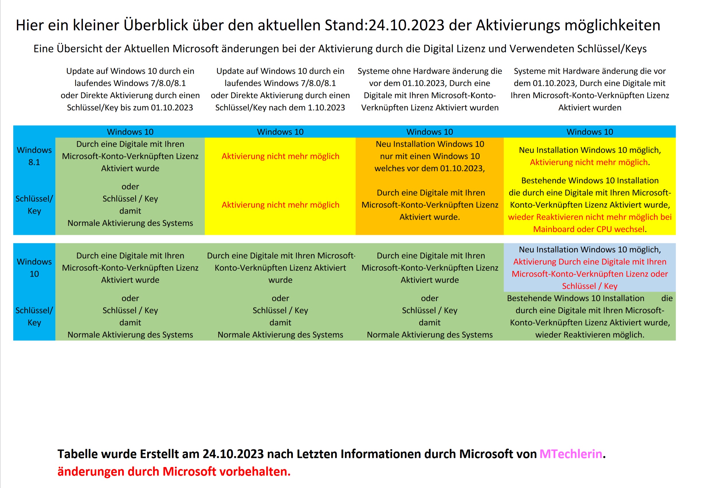

Und wo kommt der bunte Überblick her?
Wie wir alle wissen, steht im Internet vieles.
Reaktionen: Terrier und Baal Netbeck
Hier ein kleiner Überblick über den aktuellen Stand:24.10.2023 der Aktivierungs möglichkeiten
Eine Übersicht der Aktuellen Microsoft änderungen
bei der Aktivierung durch die Digital Lizenz und Verwendeten Schlüssel/Keys​
Grüße
MTechlerin
PS: Durch die Letzten Tage mit dem Microsoft Support habe ich die Tabelle jetzt angepasst.
Update: 24.10.2023
Die übersicht findet ihr ab sofort hier:
Aktuellen Stand:24.10.2023 der Windows 10/11 Aktivierungs möglichkeiten
Reaktionen: UMC, MeyLee, Maximilian.1 und 5 andere

Wenn das Stimmt, wonach es auch bei mir ausschaut, dann ist ganz klar jeder Win7 und Win8 Key ab jetzt tot, jede Installation damit geht nur noch - solange es unverändert bleibt, denn jede größere Änderung bedeutet keine Aktivierung mehr.

Die Tabelle ist Stand 24.10.2023 13:00 Uhr
Alle Windows 7/8.0/8.1 Schlüssel die bis 01.10.2023 in Digital Lizenz Windows 10 oder 11 über gegangen sind
Laufen weiter hin und lassen sich auch auf Bestehender Hardware wieder Installieren.
CPU oder Mainboard > Wechsel: Keine Aktivierung mehr.
Lösung neuer Schlüssel Windows 10 oder Windows 11

Mehr braucht man eigentlich auch nicht und auch eine Tabelle sagt ja nichts anderes.
Bei Windows 10 oder 11 ohne ein vorheriges Upgrade von Windows 7/ 8x muss man ja einen Windows 10 / 11 Key haben und kann den auch bei Mainboard wechsel eingeben zum Aktivieren.

Windows 10 Aktiviert mit Windows 10 Schlüssel= Digital Lizenz
Für Windows 11 Update und wieder Aktivierung bei Neu Installation.
Bei Windows 11 Funktioniert die Digital Lizenz von Windows 10 noch.
Hier wird es wohl auch zukünftig noch eine anpassung geben.
Musste das Klären, da jetzt Personen die neue HW bekommen gleich ein Update Schlüssel bekommen.
