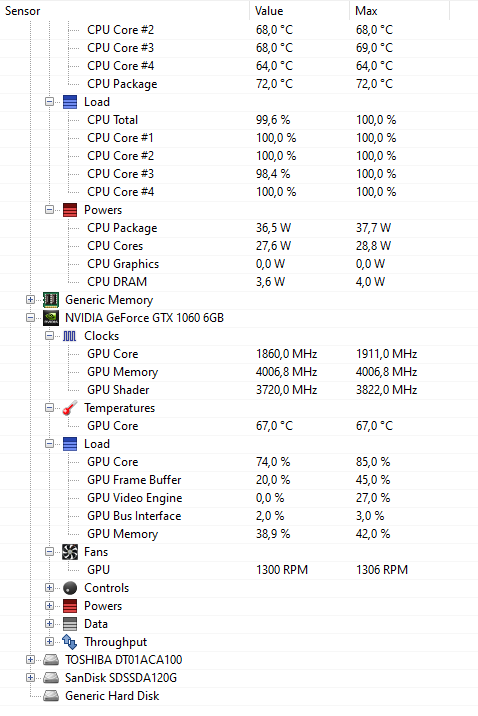

Hab mal die Temperaturen angehangen

Jup... Wird ziemlich warm. Da stimmt was mit der Kühlung nicht.
Ich glaube die 4xxx-Generation beginnt ab 67°C die Leistung zu drosseln.
(Zudem CPU Package nur 36W, obwohl eine TDP von 84W bei Intel angegeben ist)
bitte nicht mit gefährlichem halbwissen um sich schmeißen.
haswell hat 72°C T-case, was du ja nicht misst, ausließt oder sonstiges.
das ist die temperatur außen am HS.
was ungefähr 95-100°C T-junction delta-max sind.
da kommen die "wir erraten die temperatur programme" schon etwas näher drankommen.
lesen:
https://www.computerbase.de/artikel/prozessoren/intel-core-i7-4790k-test.2504/seite-6
selbst mit boxed und 90°C liegt der volle takt an und es throttled natürlich nichts...
und der te dümpelt unterhalb von 70°C rum, das ist nichts sogar kühl.
das problem hier ist , dass die cpu zwar den normalen boost takt fährt.
aber nicht genug strom bekommt, siehe 0,864V bei 37,7W.
dh. die cpu einmal ausbauen und neu einsetzen.
sowie danach bios defaults laden.
Reaktionen: LukS
En3rg1eR1gel hat recht. Die 4xxx-Generation fängt zwischen 95 und 100°C zum drosseln an. Ich hatte mal einen 4770K in ein sehr kleines Gehäuse mit wenig Luftdruchzug gesteckt. Der 4770K@Stock hat bei 99-100°C angefangen zu drosseln. Da ist als Temperaturmäßig noch viel Luft nach oben.
Was sehr kommisch ist ist die niedrige VCore von nur 0,8V bei 3,3 GHz. Das kann ich nicht glauben. Da ist irgendwo der Wurm drin. Entweder auslesefehler oder die zu niedrige Spannung führt zu den Problemen.
Kannst du das mal mit HWInfo64 gegenprüfen?
Das würde ich auch machen, wenn obige Gegenprüfung mit HWInfo64 negativ verläuft. Dabei auch gleich die Wärmeleitpaste erneuern.

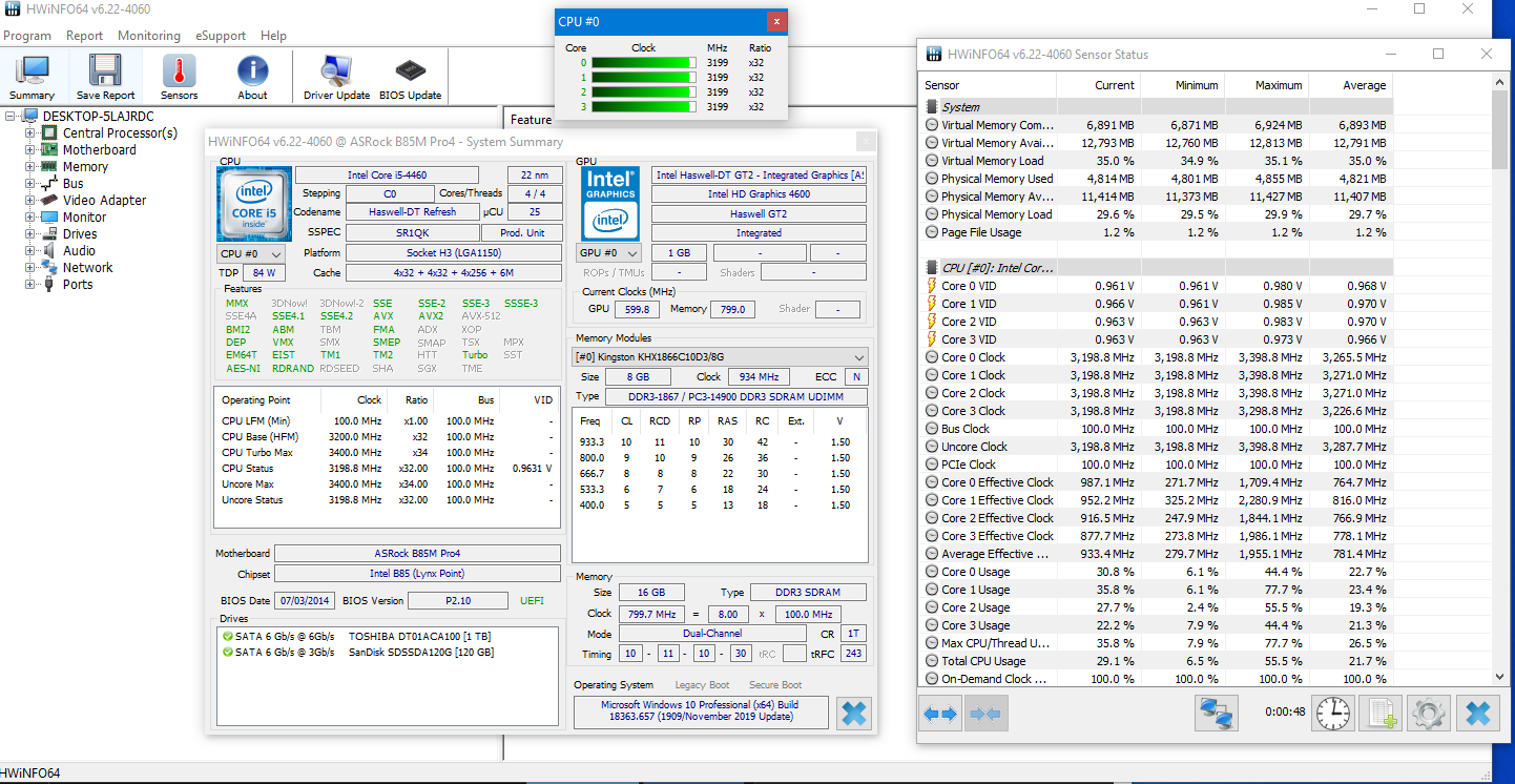

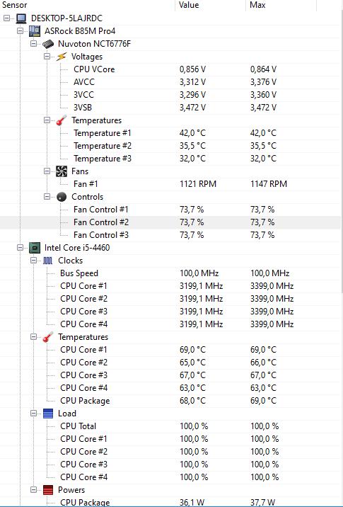

Kenne mich echt nicht aus mit HWInfo64, habe es gedownloadet und gestartet was nun?
Das hier sehe ich
