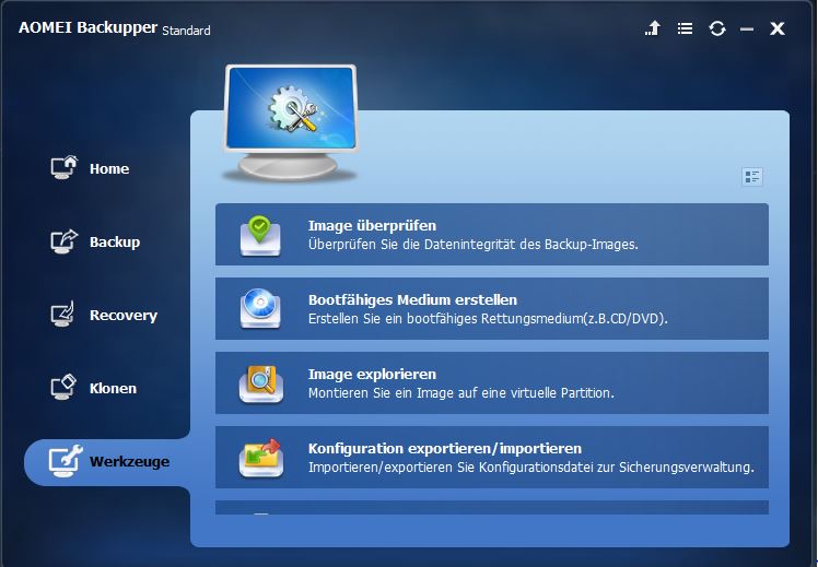

Ich sichere Windows auf einen USB3 Stick. Dazu musst du unter Werkzeuge den erstmal bootfähig machen. Ich empfehle den Stick oder DVD erstmal so zu starten. Erst dadurch sieht du ob das Medium bootfähig ist. Notfalls im Bios die Bootreihenfolge umstellen.
Sollte das Bootmedium funtionieren kannst du die Sicherung durchführen.
Hast du dich da nicht verschrieben in dem Satz du sicherst auf einen USB 3 Stick den du erstmal bootfähig machen musst? Meintest du nicht eher du sicherst mit einem USB 3 Stick den du als Aomei Boot Medium eingerichtet hast?

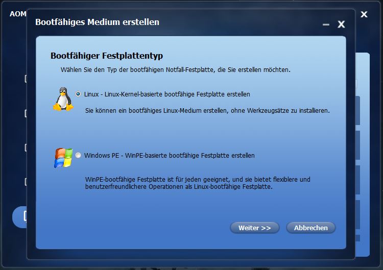

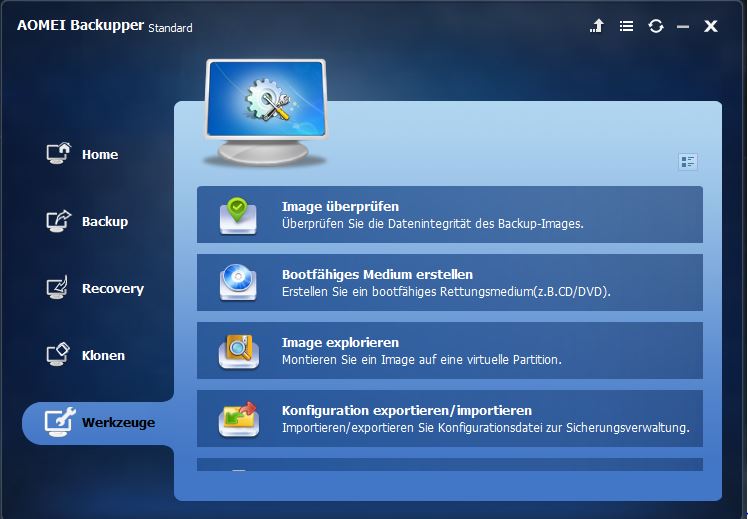

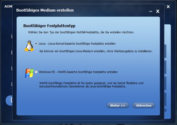

Stimmt. Unter Werzeuge die Option " Bootfähiges Medium erstellen" auswählen Aomei2.JPG, dann hast du 2 Auswahl Möglichkeiten: einmal Linux und dann Windows.Aomei3.JPG, ich nehme Windows und es funktioniert ohne Problem bei mir. Falls es bei dir nicht funktioniert nimm Linux und probier es dann.
Muss ich die Paragon BootCD dann im Bedarfsfall erstellen oder kann ich die z. B. heute schon erstellen obwohl ich die erst in X Tagen brauchen könnte?
Du kannst das Bootmedium sofort erstellen wenn Paragon installiert ist. Entweder auf eine leere CD oder auf einen leeren USB Stick und du hast die auswahl ob das Boot Medium Linux bsiert sein soll oder Windows PE basiert. Ich mache immer die Linux basierte Variante seit Jahren.

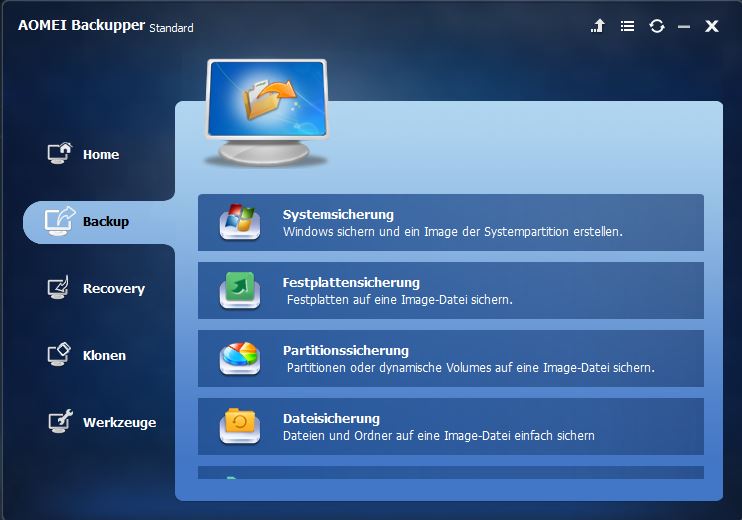

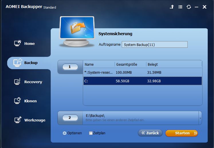

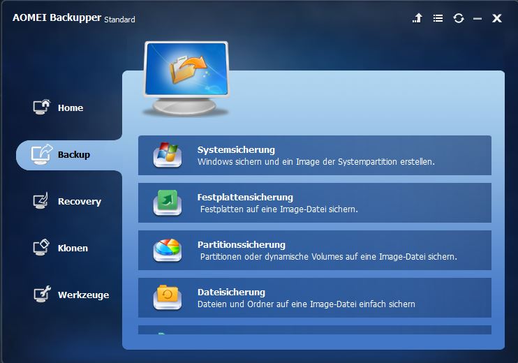

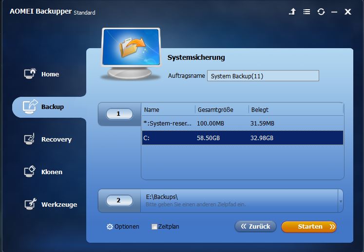

Bei Aomei die Systemsicherung auswählen (Systemsicherung) Anhang anzeigen 545737 dann welches Laufwerkt du noch sichern willst Anhang anzeigen 545738, unten musst du noch angeben in welchen Ordner du sichern willst. Nur Not einen Ordner neu erstellen.
Macht das einen Unterschied ob ich jetzt das auf Linux basierte oder das auf Windows basierte nehme?
