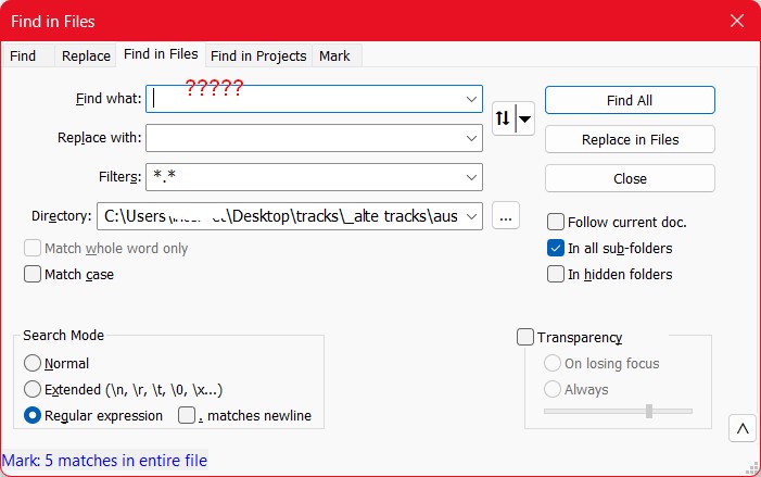

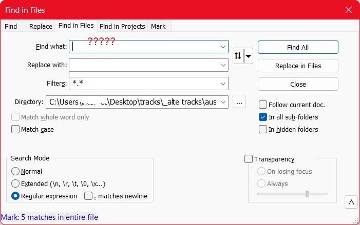

Hast du dort die Option unten RegularExpressions unten ausgewählt?
Kannst du mal die Einstellung vom S&E Fenster vom Notepad++ hier zeigen?
Ansonsten bitte kurz zwei, drei Auszüge aus der Datei hier posten. Persönliche Daten oder GPS Infos kannst du auch gerne mit sinngemässen Daten anonymisieren.

habe ich doch geschrieben, woran es hängt. Was soll ich noch tun?
Mein Problem gerade ist, dass der eigentliche Linktext innerhalb dieses "Absatzes" (keine Ahnung wie sowas heißt) innerhalb einer Datei und über alle anderen Dateien jeweils unterschiedlich ist.
Bräuchte also einen Platzhalter dafür und da scheitere ich gerade.
Laut Hilfe kann er Regular Expessions. (=regex?)
Bin da aber vollkommen überfordert.
ich kann nur den Suchstring nicht selber gereieren.
Ist halt nicht meine Welt.

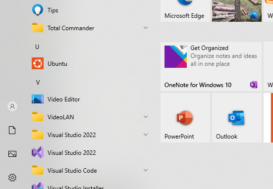

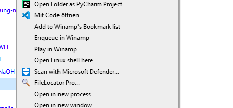

Gar nichts kopieren oder machen. Wenn Du im Windows die App "Ubuntu" installiert (am besten WSL version 1) hast:
kannst Du im Windows-Explorer mit Shift-Rechtsklick aufs Verzeichnis folgendes sehen:
"Open Linux shell here"

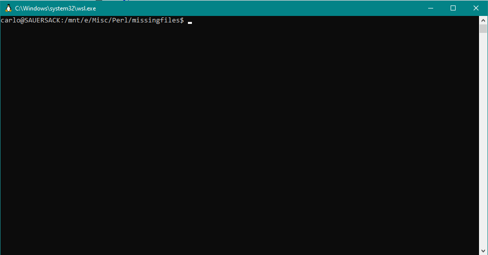

Dann kommst so ein Fenster wie dieses:
sieht so ähnlich aus wie das alte DOS-Fenster, ist aber Linux.
Dort kopierst Du einfach den Befehl rein und drückst Enter. Fertig (für dieses Verzeichnis).
for i in *.xml ; do perl -i.bak -ne 'print unless 19..30' "${i}" ; done
Das ist nämlich eine sog. "Linux-Bash", die Du in Deinem Verzeichnis geöffnet hast.
Das Problem für Dich wird sein, 1.) die WSL (Ver. 1) ordentlich zu installieren und 2.) Ubuntu aus dem Store (oder von Hand) zu installieren.
