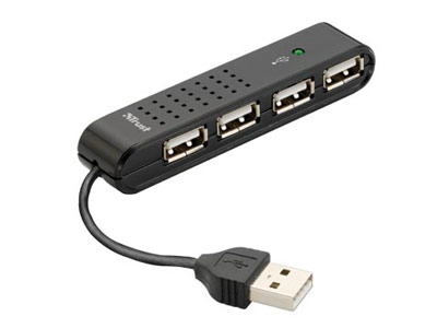

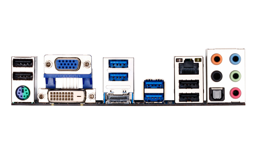

Wieso sollte ein Hub nicht funktionieren? Es gibt auch USB 3.0 Hubs und diese sind auch alle abwärtskompatibel sowie für den Mischbetrieb geeignet.
Ansonsten USB-PCIe Karte.
Und über 90% meiner USB Geräte laufen problemlos an einen USB 3 Port, da muss es schon ganz was exotisches sein das es weder an einen Hub noch an einen USB 3 Port läuft.

1. USB-Hub
2. Interne USB-Karte

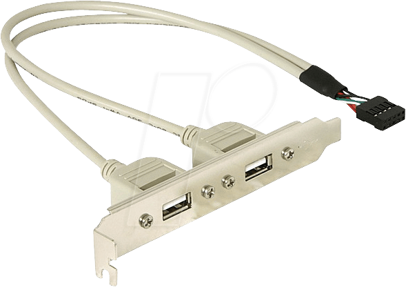

3. Ne USB-Slotblende
Hersteller macht da fast keinen Unterschied, wichtig ist z.B. bei einem Hub nur, ob der aktiv oder passiv betrieben wird.

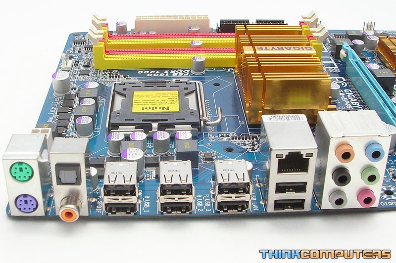

Ansonsten haben halbwegs aktuelle Mainboards, aber auch ne ordentliche Anzahl USB-Ports
Übrigens auch schon zu Core 2-Zeiten:
(Die hatten damals auch meist 2-3 Steckplätze für Front-USB usw.)
Ja, diese Alternativen sind mir bekannt.
Ich hoffte eventuell ein Mainboard zu finden, dass mir die USB-Slotblende erspart.
Hauptsächlich für eine bessere Luftzirkulation/-fluss.
