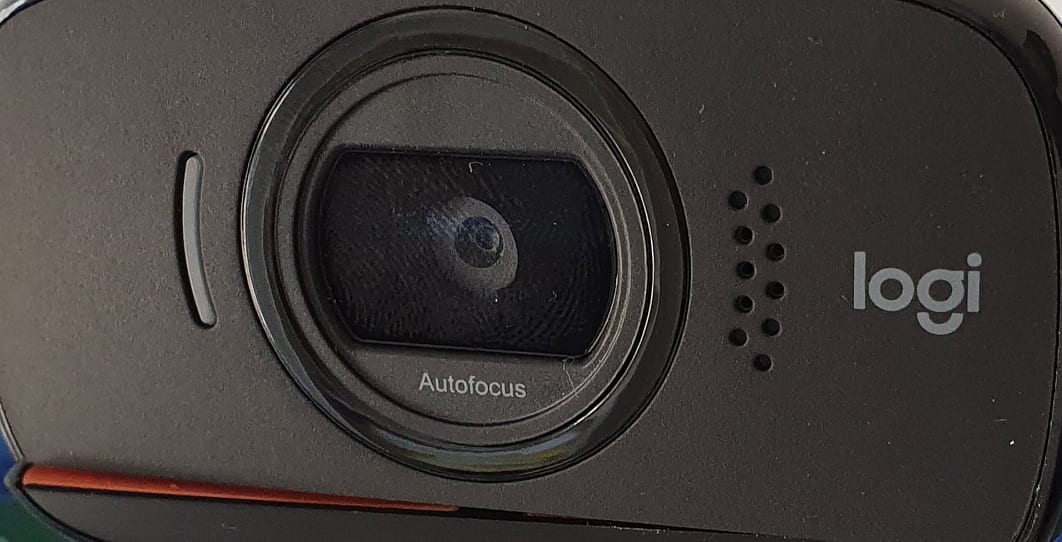

Schöner Fingerabdruck auf der Linse. :D

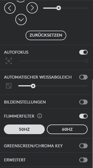

Lässt sich bei der Webcam die Frequenz einstellen? Diese sollte 50 Hz betragen, identisch zur (Strom-)Netzfrequenz.
Reaktionen: DrAgOnBaLlOnE
Findest du in der dazugehörigen Software der Webcam
Reaktionen: FloPinguin und I'm unknown
J
Ja das habe ich und ist auf 50hz eingestellt.
