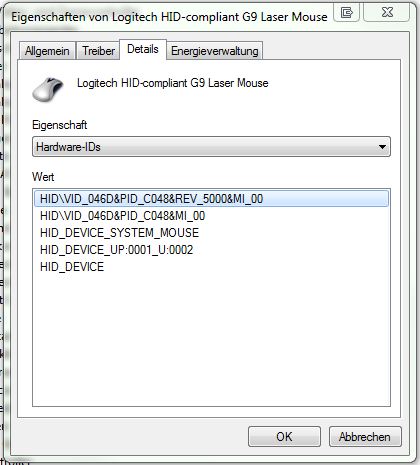

Warum nicht einfach nur den Eintrag, der der Copperhead entspricht rauswerfen!?
Sehr gern, aber wie willst du den ohne korrekt installierten Treiber finden?
Bei mir stand nur überall "HID-konforme Maus" bzw. "USB-Eingabegerät" und da durfte ich dann raten welches USB-Eingabegerät denn meine Maus sei :)
Weißt du wie man das eindeutig identifizieren kann? Denn, das wäre wirklich die beste Lösung.
Ich habe den ersten Tipp mit dem Kombatilitätsmodus "Vista SP1 und Adminrechte"bei der "Setup.exe" getestet und es ging bei mir reibungslos ohne Fehlermeldung.
Nach einem Neustart des PCs ist das Razertool ganz normal bedienbar obwohl ich ebenfalls Windows 7 64bit nutze. Ich musste also im Razer Installationsordner gar nichts mehr anpassen.
Ich habe aber die Firmware 6.21 installiert, vielleicht spielte dies eine Rolle.
Über die Hardware ID. Bei der Copperhead gibt es bei den Hardware Details sogar einen eigenen Eintrag "Gemeldeter Name des USB Geräts" der dann "Razer Copperhead" wiedergibt.
Das Beispiel im Anhang ist aber meine G9, die Razer hab ich nicht mehr dran...
