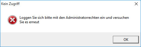

Wenn ich ein Spiel starten möchte, dann erscheint die oben genannte Fehlermeldung und verhindert, dass ich das Spiel starten kann. Als Administrator ausführen hat leider nicht zum Ziel geführt, denn in diesem Fall passiert garnichts (das Spiel erscheint kurz im Task-Manger unter "Prozesse", verschwindet aber kurz darauf wieder). Das Spiel ist aus dem Jahre 2003/2004. Die Meldung erscheint, seitdem ein automatisches Windowsupdate durchgeführt wurde. Die Systemwiederherstellung ist nicht mehr möglich. Ich bin im Besitz von Windows 7.

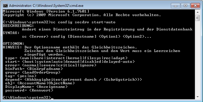

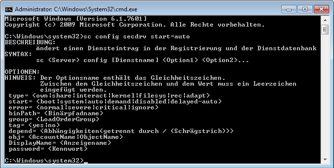

Dann versuch es mal über
sc config secdrv start=auto
Jetzt ist es in der CMD erfolgreich gewesen, aber ich kann das Spiel wegen dem selben Fehler immer noch nicht starten.
