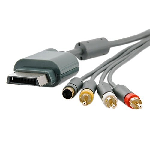

wie schon geschrieben wurde, das einfach Videosignal (gelber stecker ) oder mit S-video , da dein bild schwarzweiss ist vermute ich das du in der xbox auf S-video ausgabe gestellt hast, das trennt nochmal farbe und bildsignal.
Hast du dieses ?
http://de.aliexpress.com/item/AV-Co...crosoft-Xbox-360-Xbox-360-Slim/488180696.html
soviel ich weis kann man das in der xbox nicht umstellen. und denn gelben stecker hab ich auch drnn
Spiel mal in deiner Aufnahme program mit Pal und ntsc (usa) vielleicht ist es da verstellt.
Hast du dieses ?
so ähnlich hab das in schwartz (also von der slim) und ihne den schwarzen stecker ansonsten ist es das selbe
