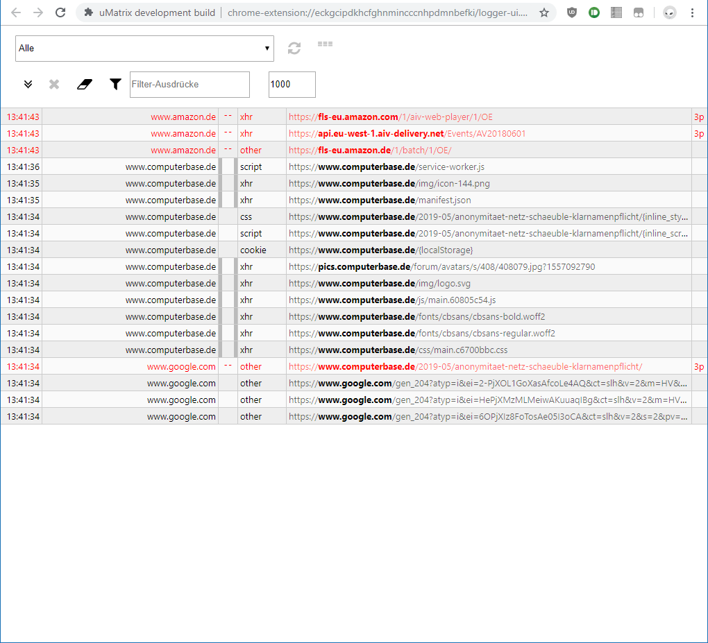

In deinem Screenshot (der komischerweise keine Forum-Thread-URL, sondern eine Artikel-URL zeigt) sieht man, dass du die weiter oben angesprochene Browser-Erweiterung "uMatrix" nutzt.
Verschwindet das Problem, wenn du diese Erweiterung deaktivierst?
Verschwindet das Problem auch dann, wenn du die weiter oben angesprochene Version uMatrix 1.3.17rc1 installierst?

@Steffen: Offlinemeldung erscheint ohne uMatrix nicht mehr, mit der 1.3.17.101 ist sie wieder da. Egal ob Standardregeln oder die aus der Stable importierten.

Ich bekomme hier die Offlinemeldung weiterhin, uMatrix 1.3.17.101 :(
784080
Warum blockt der den Request?

uMatrix 1.3.17.101 installiert ohne eine Einstellung vorzunehmen, also Standard. Cache gekillt, Chrome neu gestartet. Offline Meldung kommt weiterhin 😕
Auch alle anderen Erweiterungen deaktiviert bis auf uMatrix-dev hilft nicht, die Offlinemeldung erscheint weiterhin.
Edit: Kann das Problem jemand bestätigen?
Ich hatte mir uMatrix in Chrome 74 installiert und da war alles in Ordnung. Ich bin mir aber nicht sicher, ob wir das gleiche testen. Du hattest in deinem ersten Beitrag hier geschrieben, dass das Problem im Aquarium auftrete, der angehängte Screenshot zeigt aber eine Artikel-URL.
Kannst du beschreiben, was genau du tust, wenn so eine Offline-Meldung erscheint?
1. Aquathread aufgerufen: https://www.computerbase.de/forum/threads/mykaspersky-unsicher-sinnvoll.1873040/
2. Den Teil nach Split per Google gesucht
3. 1. Link ist der gesuchte Thread, Offlinemeldung erscheint.
Es scheint hier keinen Unterschied zu machen ob das Ziel ein Artikel oder Forenthread ist. Die Meldung erscheint auch wenn ich von einer Google Suche ein Link zu computerbase.de aufrufe...
1. Googlesuche nach "kühler oberklasse luxuspreis"
2. 1. Treffer ist der Artikel zum "Noctua NH-U12A"
3. Offlinemeldung...
Gegenprobe nur mit uMatrix-dev, keine weiteren Erweiterungen aktiv, Cache gekillt:
1. Googlesuche nach "playstation 5 ladezeiten"
2. 1. Treffer ist der Artikel zum Ladezeitenvergleich PS5/PS4 Pro
