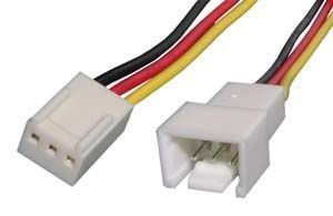

Da ich von einem alten PS3 Controller noch einen Akku (3.7V/610mAh) parat hatte, habe ich den als Ersatz für den Logitech Akku (3.7V/600mAh) auserwählt. Dabei ist mir am Anschluss ein gelbes Kabel aufgefallen, den der Akku von dem Controller nicht hat (nur schwarz und rot). Ich dachte mir nichts dabei und habe + und - angelötet, aber bin noch immer mit den Gedanken beim gelben Kabel, welches ich einfach isoliert habe.
Meine Fragen:
Wofür ist das gelbe Kabel? Hat es eine wichtige Funktion?
Habe ich einen Fehler gemacht in dem ich den Controller Akku angelötet habe, statt einem Originalen Akku?

Das gelbe Kabel könnte zu einem Temperatursensor führen, der gerade bei Schnelladungen von Nutzen ist!
Da es sich bei dem Akku nur um eine Zelle handelt, schließe ich eine Balancing- Funktion, wie sie z.B. bei mehrzelligen LiPo- Akkus zu Anwendung kommt, aus!
Edit:
Wichtig!
Habe jetzt erst registriert, daß das 3pol Kabel am originalen Akku war/ ist!
Wenn du jetzt einen Akku an das Headset anschließt, der dieses (möglicherweise) Überwachungskabel mit Temperatursensor nicht hat, dann gehst du ein erhöhtes Sicherheitsrisiko beim Betrieb dieses Akkus ein!
Schlimmstenfalls kann der Ersatzakku explodieren oder Feuer fangen, wenn die Temperaturüberwachung beim Ladevorgang eine wichtige Rolle spielt und die Ladeelektronik diesen Parameter nicht mehr zur Verfügung hat!
Ist die Elektronik schlau genug, dann bemerkt sie den fehlenden Sensor und beginnt erst gar nicht mit dem Ladevorgang. Aber darauf würde ich mich nicht verlassen!
Um auf Nummer sicher zu gehen, würde ich mir einen originalen oder wenigstens kompatiblen Akku zulegen!
Bei den Lüftern wird über Gelb das Tachosignal abgegeben ... kann hier gut sein das da ein Temperaturfühler mit drinnen ist das nicht das Headset schmilzt wenn man es auflädt ..

Besorge dir also bitte einen kompatiblen oder originalen Akku! ;) :daumen:
Ja aufpassen!
Das könnte wirklich der Temperatursensor sein. Denn die PS3 Akkus werden mit einem sehr geringen Ladestrom vom Managementchip betrieben. Sind also für eine Aufladung über 2-3h gedacht. In den Headsets wird gerne Schnelladung betrieben um das Kabel schnell los zu werden.
Man kann den bereits geladenen Akku sicher 1x nutzen um zu testen ob es der Akku war. Auf Dauer ist dies jedoch eher eine Bombe als ein Ersatz. Zumal man das Teil auf der Rübe trägt.

Danke für die zahlreichen und hilfreichen Antworten!
Hatte schon im Hinterkopf, dass das Kabel eine wichtige Funktion haben wird, aber hätte nicht damit gerechnet aus Versehen eine tickende Zeitbombe zu bauen :D
Habe den Akku wieder ausgebaut & besorge mir ein jetzt originales. Lieber ein paar Euros ausgeben, statt ein Ohr zu verlieren :daumen:
