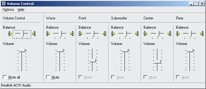

Auf das Lautsprechersymbol in der Taskleiste (rechts) => Optionen => Eigenschaften => unten "Hinten", "Subwoofer", "Center" etc. anhaken => OK => dann hast du mehr Regler und stellst die alle mal auf volle Lautstärke

Also die Regler für "Subwoofer", "Center" und "Rear" sind aufgedreht? Das müsste ca. so aussehen => Anhang

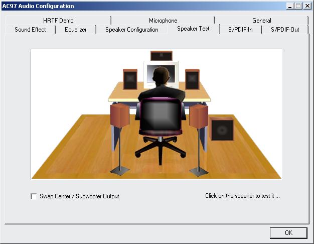

In dem Treibermenü gibts so einen Sound-Test, da hörst du auch nichts? (=>Anhang!)

Du kannst ja auch mal den schwarzen Stecker vom Soundsystem an den grünen Ansclhuss am Mainboard anschließen und dann den SpeakerTest im Treibermenü machen. Wenn du dann auf einen der vorderen Lautsprecher klickst, solltest du einen Ton im hinteren Lautsprecher hören.
Re: 5.1 dolby problem
wenn ich denn schwarzen stecker an denn grünen anschluß anschließe hab ich hinten sound .
