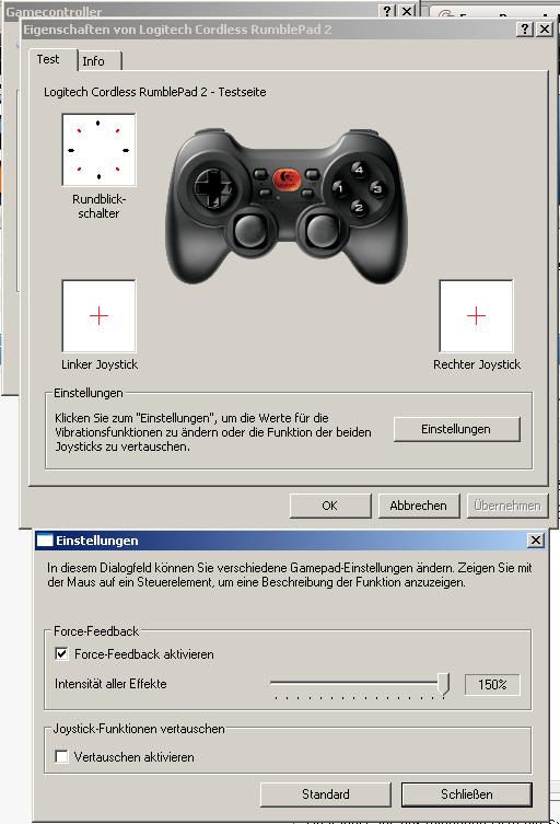

Hast du in der Systemsteuerung bei Gamepad auch Force-Feedback aktiviert?

ya habe ich......
funzt leider echt nicht....
