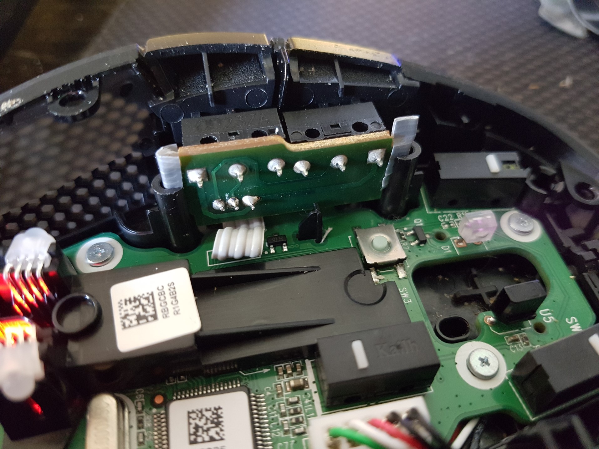

Defekt:
  • 1. hinterer Daumen Taster, als "Zurück" Taste programmiert, führt beim Betätigen des öfteren eine zweifache Zurück Aktion aus.
  • Vermutung: Kontakt durch Feuchtigkeit oxidiert/korrodiert?
  • 2. Irgendwas im Inneren der Maus klappert wenn man sie schüttelt
  • Vermutung: Optischer Sensor locker?
Hat jemand diese Maus und Probleme und hat sie versucht zu reparieren?

Ich hab die Maus mal aufgeschraubt.
Das Gehäuse des Microtasters aufzubekommen ist in der Tat ohne Spezialwerkzeug nicht möglich. Mein kleiner 2.0 Schraubendreher ist einfach zu dick. Was ich aber gerade überhaupt nicht verstehe ist, wenn ich den Taster nur mit dem Fingernagel betätige dann kommt es zu keinem Doppelklick (aus ca über 100 Versuchen: kurze und lange Klicks). Jetzt bin ich etwas ratlos. Woran könnte dieses Fehlverhalten noch liegen?
Diese Kunststoff Linse war in der Tat etwas locker, hab die mit Klebeband fixiert.

Hat was damit zu tun wie der Taster entprellt ist und wie schnell und akkurat das Federblatt reagiert.
Vll. drückst du den Taster so auch besser ein als mit der Seitentaste wo sich möglicherweiße das PCB etwas biegt und die Betätigung nicht so stark und tief geht. Oder meinst du jetzt rein akustisch?
Kannst wie gesagt versuchen neue einzulöten, müssen an der Stelle auch nicht von Kailh kommen, sondern z.B. Omron D2FC-F-K (50M).
Mir ist es egal, zum Spielen verwende ich die Seitentasten sowieso nicht, nur beim Browsen ist es hin und wieder etwas störend.
Reaktionen: Master-Fassi und D3Spieler

Danke für die Erklärung, nein ich meine nicht akustisch, ich habe eine Webseite geöffnet mich weiter durchgeklickt und anschließend immer wieder vor und zurück geklickt dabei ist es zu keinem Doppelklick gekommen, wie gesagt an die 100 Versuche. Ich versuche mal das kleine PCB etwas besser in die Führung zu fixieren, evtl. hilft hier schon etwas Sekundenkleber oder Klebeband.
Es hat tatsächlich geklappt.
793739
Nach deiner Beschreibung ist mir aufgefallen, dass das kleine PCB sich nicht biegt sondern sehr locker mit viel Spiel in der Führung liegt. Ich habe daher um die Kanten etwas Panzertape geklebt und das PCB in die Führung gedrückt, alles zusammengebaut und es scheint für den Moment das Problem gelöst zu haben.
Danke!
