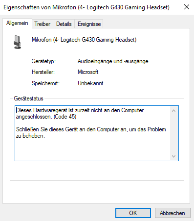

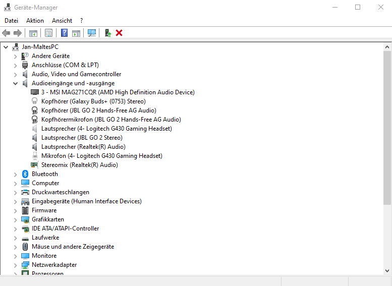

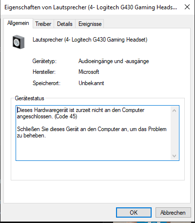

Okay also ich hab mich weiter informiert im Internet und nach Lösungsansätzen gesucht und hab mir dann mal die ausgeblendeten Geräte im Gerätemanager anzeigen lassen. Dort ist das Headset zu finden.
Das Problem ist jetzt, dass es mir unter Eigenschaften bei Mikro und Kopfhörer anzeigt, dass es nicht angeschlossen sei. Die Treiber sind aktuell und angeschlossen ist es natürlich auch.

Den Rechner hast du schon mal neugestartet, nehm ich an?!
Funktionstest am Handy hilft ja nicht, oder hast du da die USB-Soundkarte des Headsets angeschlossen?
Deinstallier mal alles im Gerätemanager, was mit dem Headset zu tun hat (Headset dabei nicht anschließen), starte neu und steck das Headset nach dem Neustart dann wieder an.
Ja neugestartet hatte ich ihn schon. Das es auch einfach an der soundkarte liegen kann hatte ich gwr nicht bedacht :/ Hab auf jeden Fall deine Schritte befolgt und es ging nicht. Liegt dann wohl an der Soundkarte. Habs jetzt ohne die Karte angeschlossen und es funktioniert. Vielen Dank!
