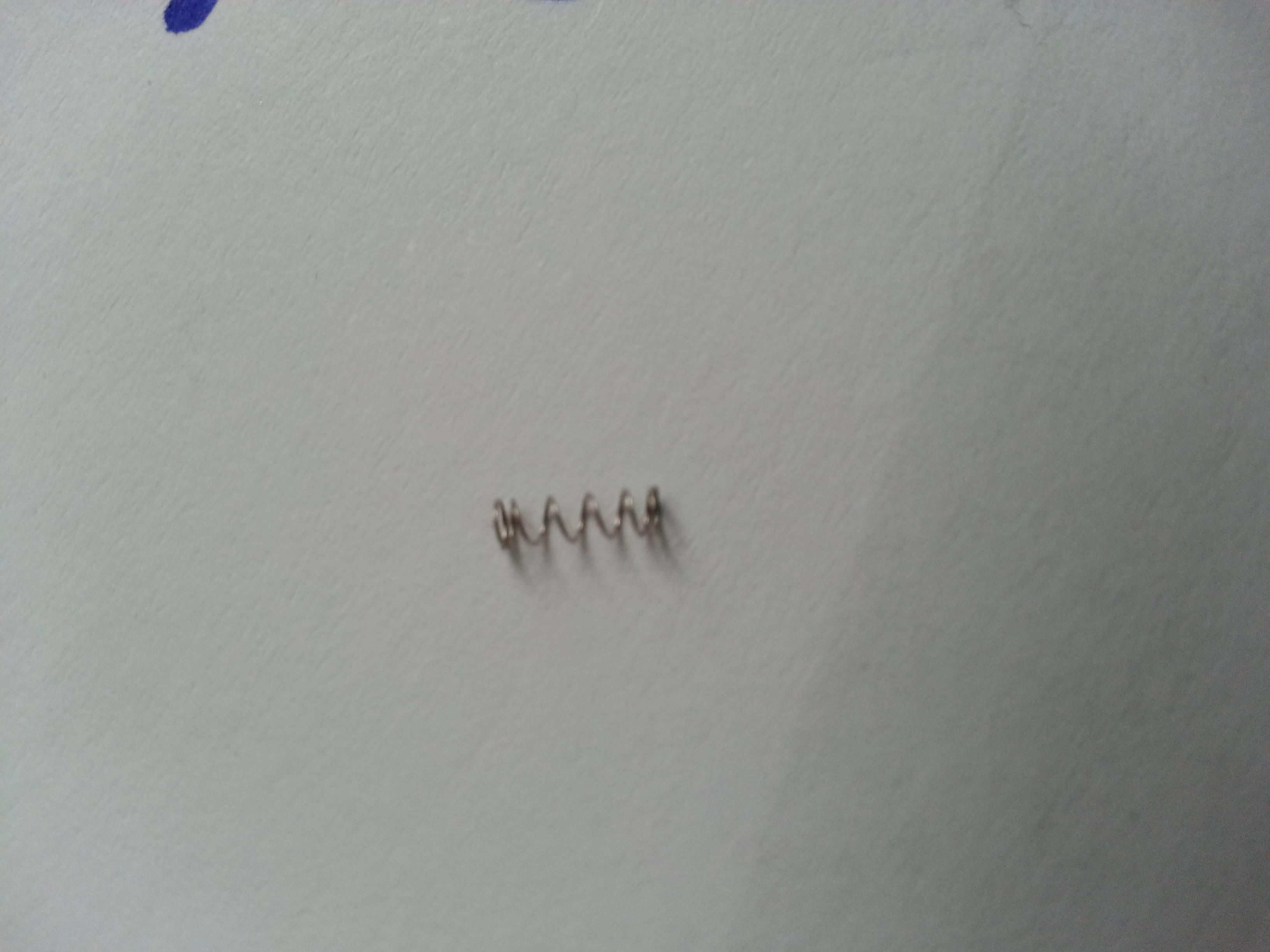

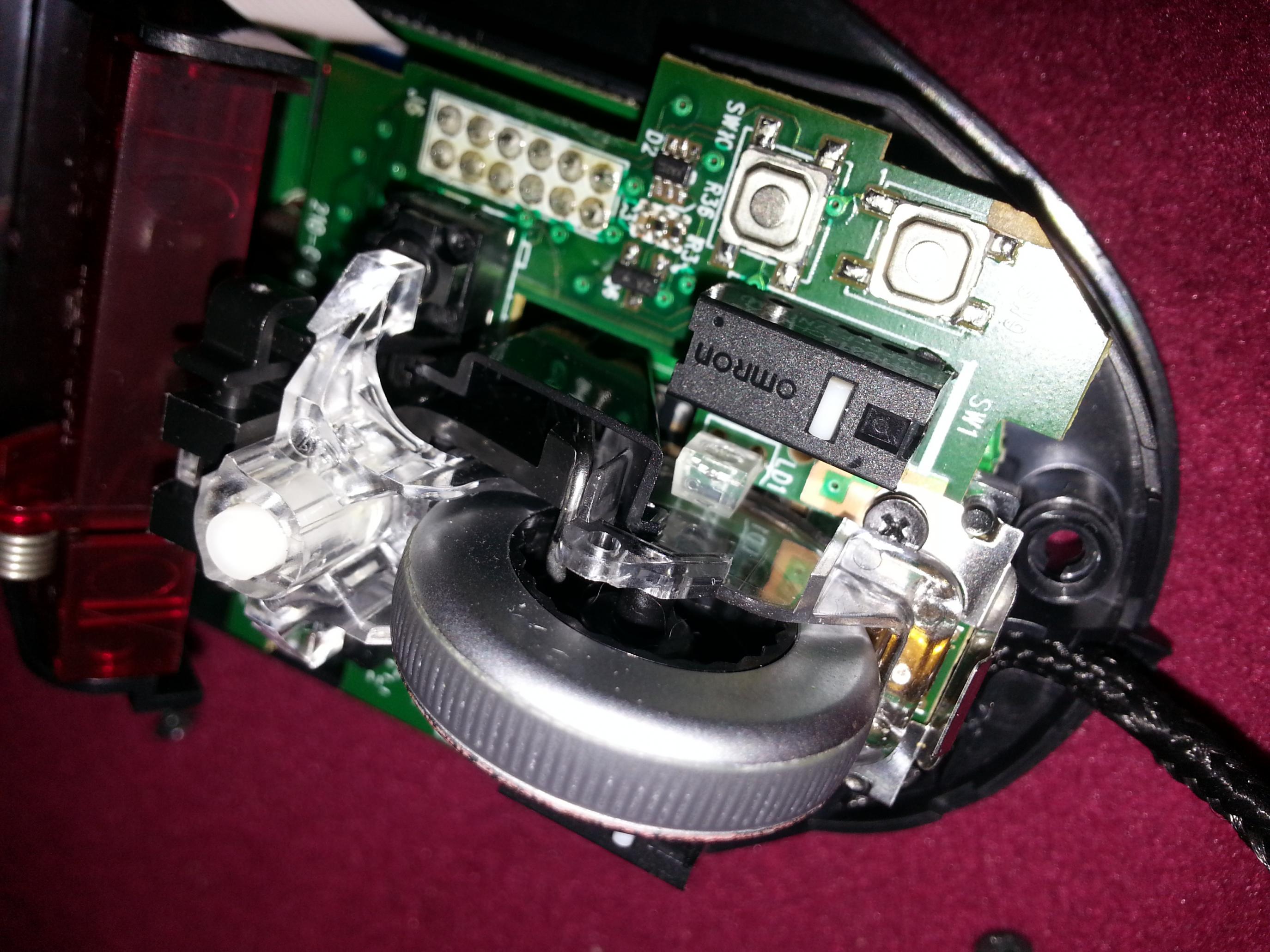

Hab seit längerem schon das allbekannte "Doppelklick Problem" mit meiner G500 Maus von Logitech. Deswegen habe ich die Maus jetzt aufgemacht und zumindest versucht das diese Problem zu lösen und dabei hat sich wohl ne kleine Feder gelöst (die wie ich denke, was mit dem Mausrad zutun hat). Ich konnte dazu leider nix finden im Netz und habe die Maus jetzt wieder ohne diese Feder zusammengebaut. Das Doppelklick Problem besteht jetzt zum Glück nicht mehr und alle anderen Tasten gehen auch wie gewohnt, aber ich kann jetzt keine neuen Tabs im Browser aufmachen, wenn ich auf den Mausrad klicke :freak:

dieser Zapfen am Mausrad gehört in das Zentrum der Feder. Dann solltest du an diesem Kasten, in dem das Rad lieg, zwei Einkerbungen haben, dort kommt die Feder rein. Wenn du die Feder ansiehst, bildet diese ein V - zumindest ist das bei der MX510 und der G5 so. Dieses V muss mit der Spitze nach unten zeigen, so weit ich mich erinnern kann.

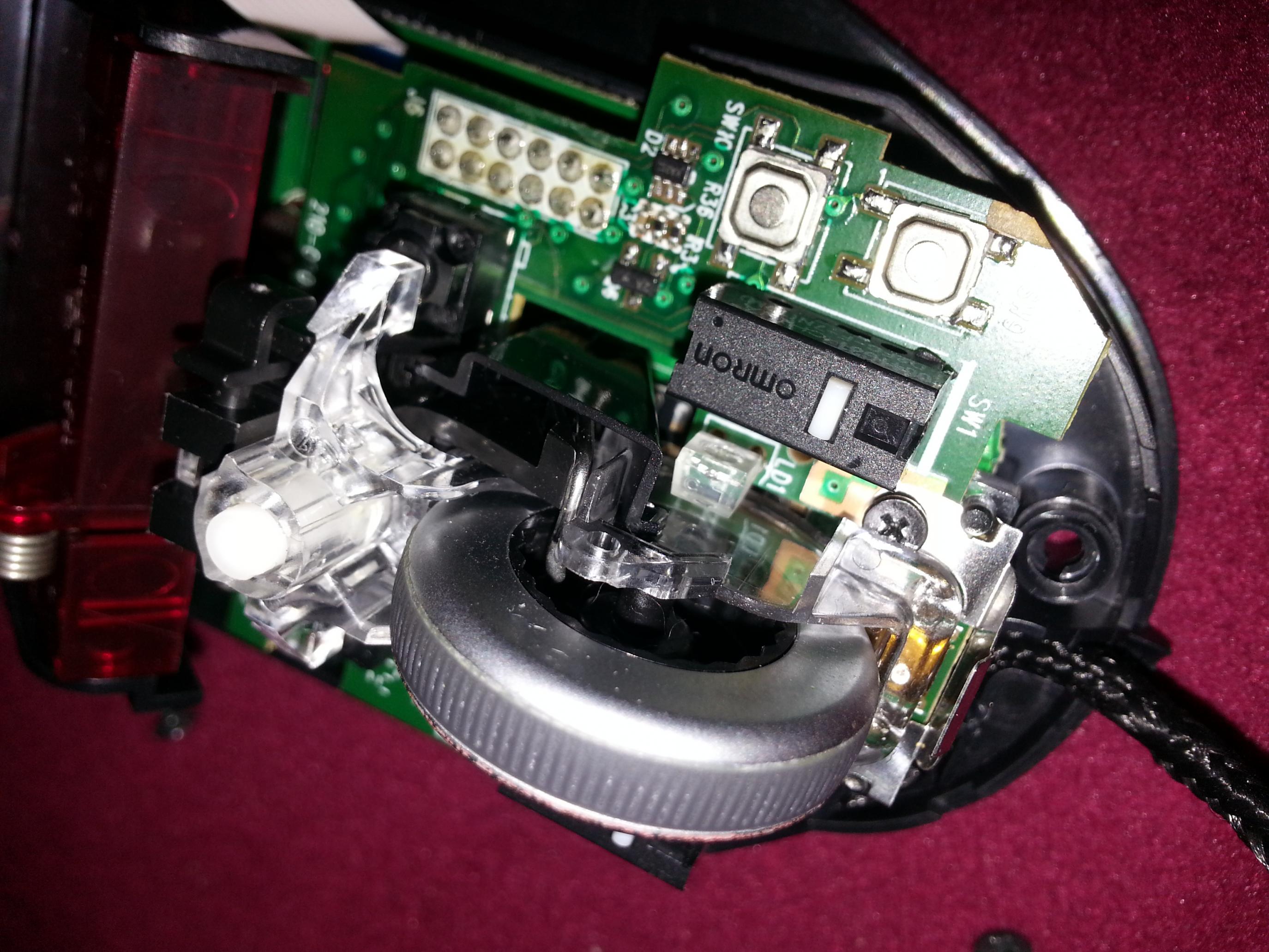

Hab jetzt 2 Bilder von der Feder und der Maus eingefügt. Wo genau soll jetzt die Feder rein?! Kannst du mir das mit nem Pfeil zeigen wenn es dir nichts ausmacht?!

also das mausrad lässt sich auch klicken aber es passiert halt nix... hmm :/

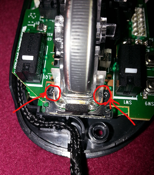

ich habe das Problem jetzt gefunden allerdings hat es nix mit der Feder zutun sondern, ich habe einfach vergessen die 2 schrauben bis zum anschlag zu drehen :) und jetzt geht es wieder ... weiß allerdings immer noch nicht, wohin mit der Feder.. ist aber auch egal, wie es aussieht, brauch ich diese nicht. 20130601_191131.jpg
