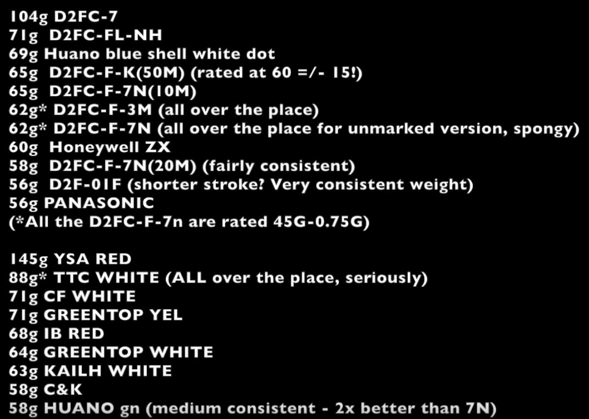

Technischer Vergleich:
Mouse Switch Master Sheet by Ents
OMRON D2FC-F-K (50M blau) (China) ... ist Original eingebaut.
(hat keinen Goldkontakt, benötigt 65g Fingerkraft bis zum Kontakt)

OMRON D2F-01F (1M grau) (Japan)
(hat Goldkontakt, benötigt 56g Fingerkraft bis zum Kontakt)
Dieser Schalter benötigt mit 56g sehr geringe Druckkraft und angeblich löst der Schalter sehr schnell aus, weil der Schaltweg sehr kurz ist.

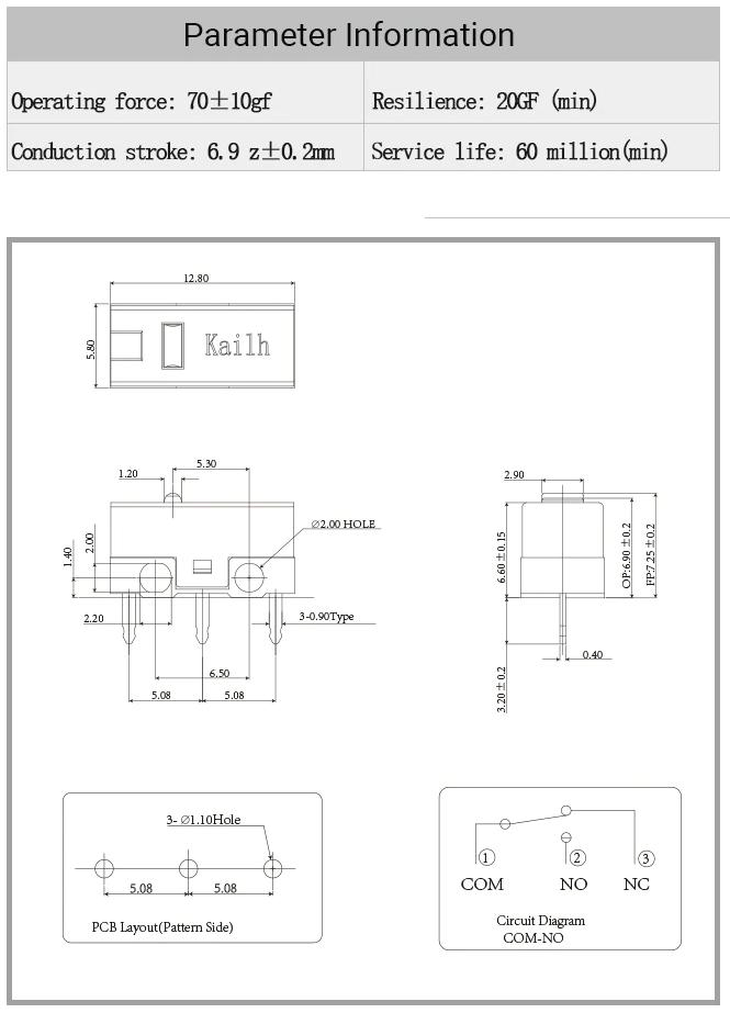

Kailh GM 4.0 (60M rot)
(hat Goldkontakt, benötigt laut Hersteller ~70g Fingerkraft bis zum Kontakt)
Aliexpress - Suche
Aliexpress - Händler <---- bei dem hatte ich 8 Stück bestellt
Google - Suche

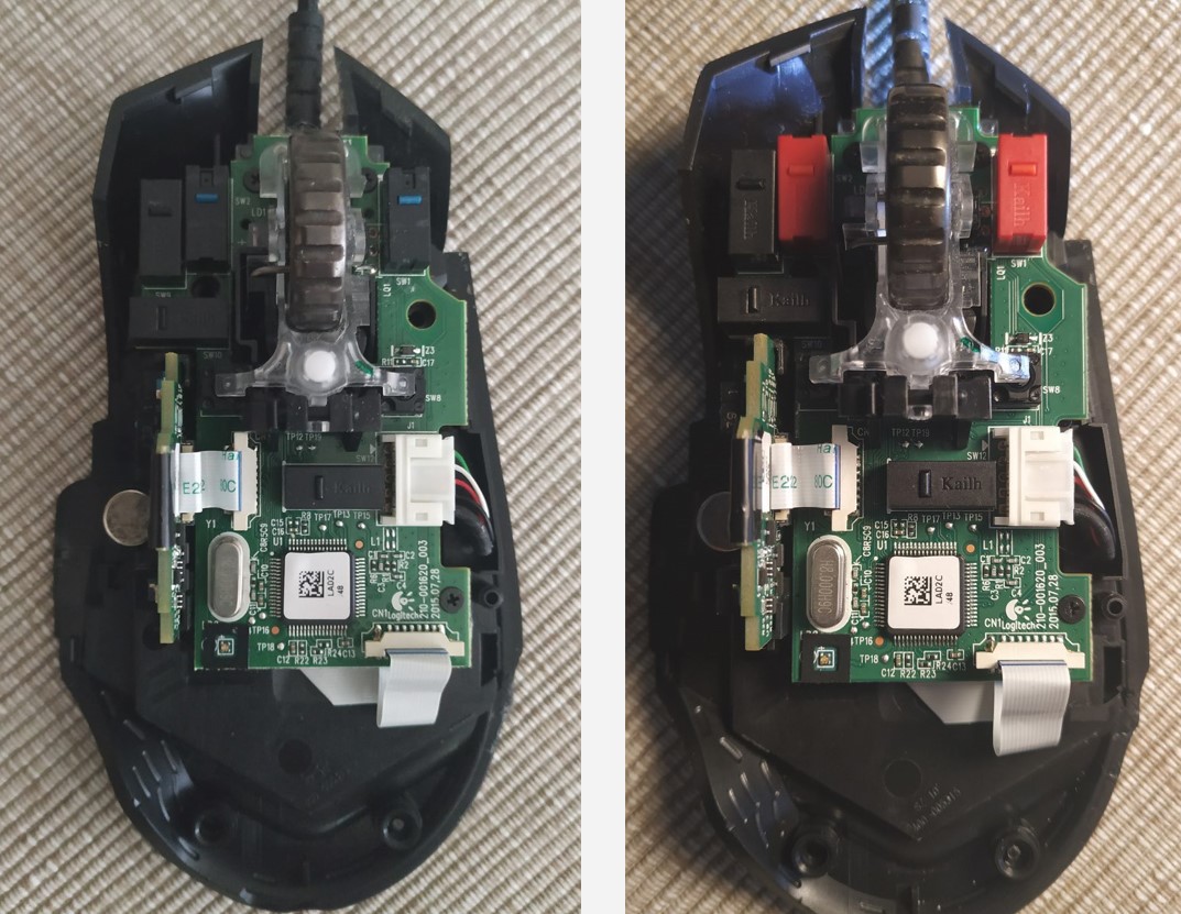

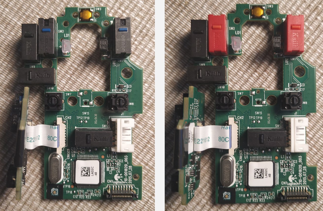

Meine G502 hatte nun auch das "Doppel-Klick-Problem" ereilt. Auf die Omron-Schalter wollte ich nun nicht mehr zurückgreifen, und hab gleich die von Kailh verlötet.
Maus läuft nun wieder einwandfrei, für 6€ + Zeit noch lohnenswert.
