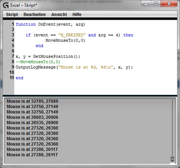

Ich hätte aber mal ein anderes Anliegen (passt hier rein):
Ich benötige die Möglichkeit, in einigen Makros auch Mausbewegungen einzubinden.
Im Internet fand ich 2 Methoden:
Methode A:
1. Das Profil exportieren (XML-Datei)
2. Mit einem Editor öffnen und das entsprechende Makro suchen
3. Dann z.B. <event type="mousemove" dx="-2000" dy="-2000" coordinate="relative"/> einfügen.
Das Problem bei dieser Methode scheint zu sein, dass es nur bis zu einer bestimmten Gaming Software geht.
Hab die 8.81 installiert und da tut sich nichts.
Wenn ich die XML dann nochmals öffne, ist die Zeile wieder weg.
(Ein aktivierter Schreibschutz verhindert dies zwar, aber die Software ignoriert das einfach.)

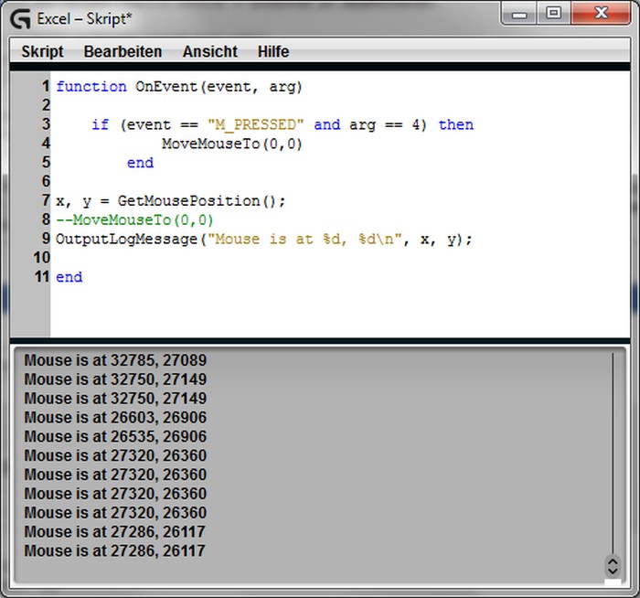

Methode B:
1. In der Gaming Software einen Rechtsklick auf das Profil und Skript erstellen wählen.
2. Ein Skript schreiben :lol:
Hab jetzt in die Lua-API und im Internet rumgestöbert und die ersten Fortschritte gemacht.
Ein einfaches Beispiel, dass mir der Script-Editor die Position des Mauszeigers ermittelt, funktioniert.
Ebenso habe ich es hinbekommen, dass der Zeiger verschoben wird (0,0).
Das "Skript" ist im Anhang.
Allerdings ist das Problem, dass ich es nicht hinbekomme, es an eine Maustaste zu binden.
Heißt es funktioniert egal welche Maustaste ich drücke.
Habe extra "M_PRESSED" geschrieben, da ich es gerade mit der G9 teste.
(Unter arg == 4 verstehe ich Maustaste 4 - habe nichtsdestotrotz alle Tasten durchgeklickt.)
Könnt ihr mir weiterhelfen, wie ich dieses Mini-Skript zum Laufen bekomme?
Ich will erstmal bei 0 anfangen, bevor ich irgendwelche aufwändigen Skripte schreibe.
Danke!
P.S: --MoveMouseTo(0,0) ist natürlich mit Absicht, damit der Mauszeiger nicht permanent auf 0,0 springt.
Grüße
