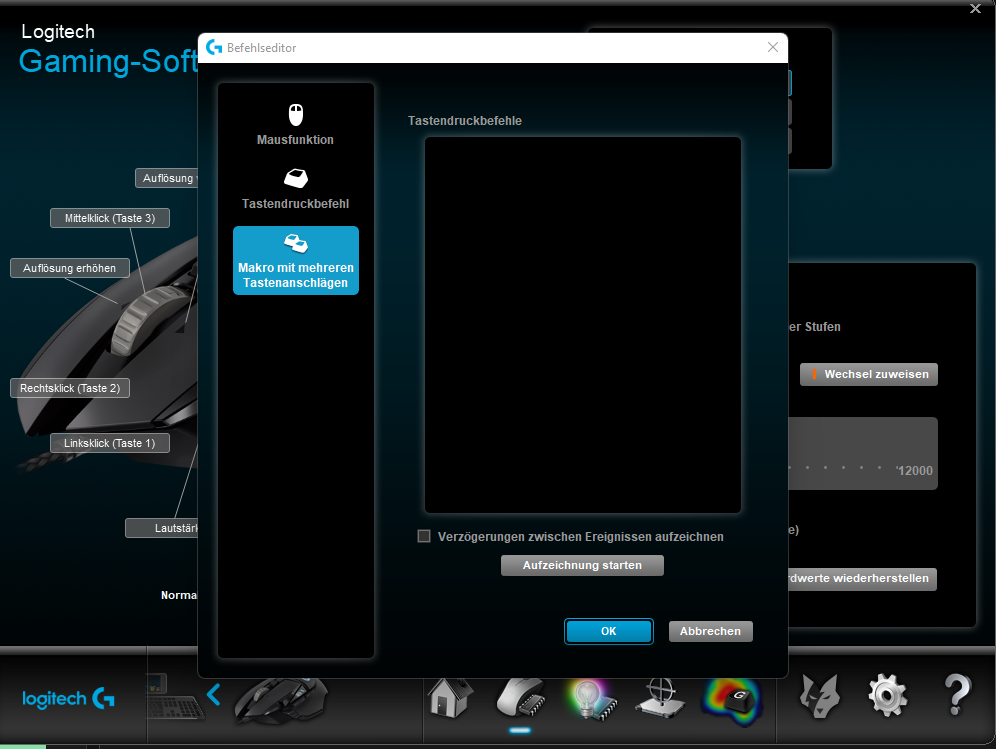

Doch, Makros gehen, bei beiden Programmen:

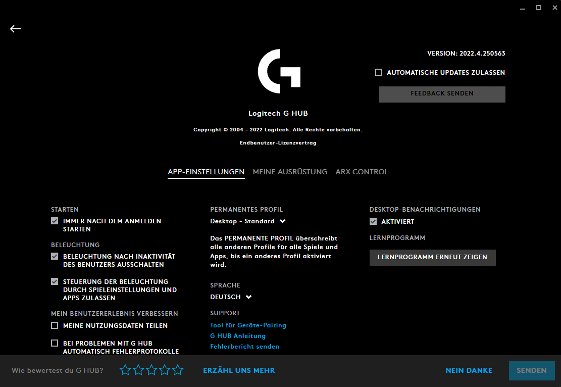

C4rp3di3m schrieb:
ibt es keine Möglichkeit das selbst erstelle Profil zu erzwingen?
Du hast doch nur ein Setup mit Einstellungen, also eigentlich keine Profile - oder?
Dann stell' das PERMANENTES PROFIL - Desktop Standard ein, dann sollte sich nichts mehr ändern. Ich hab's auch so.
"Das PERMANENTE PROFIL überschreibt alle anderen Profile ..."
Reaktionen: C4rp3di3m

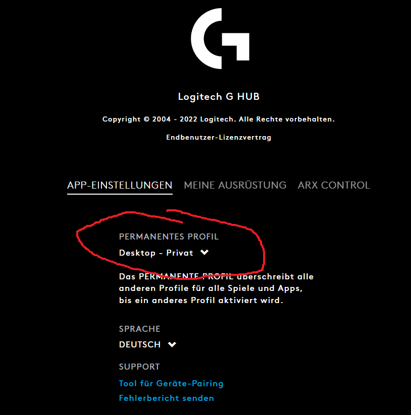

So ganz hat dein Tipp mir leider zu erst nicht geholfen, dann entdeckte ich dadurch das Eingekreiste. Dort konnte ich mein Profil außwahlen und nun funtzt dass. Frage mich warum die immer alles so unnötig Kompliziert gestalten müssen um einen dann zu nerven.
Dankeschön für eure Hilfe.
mfg
