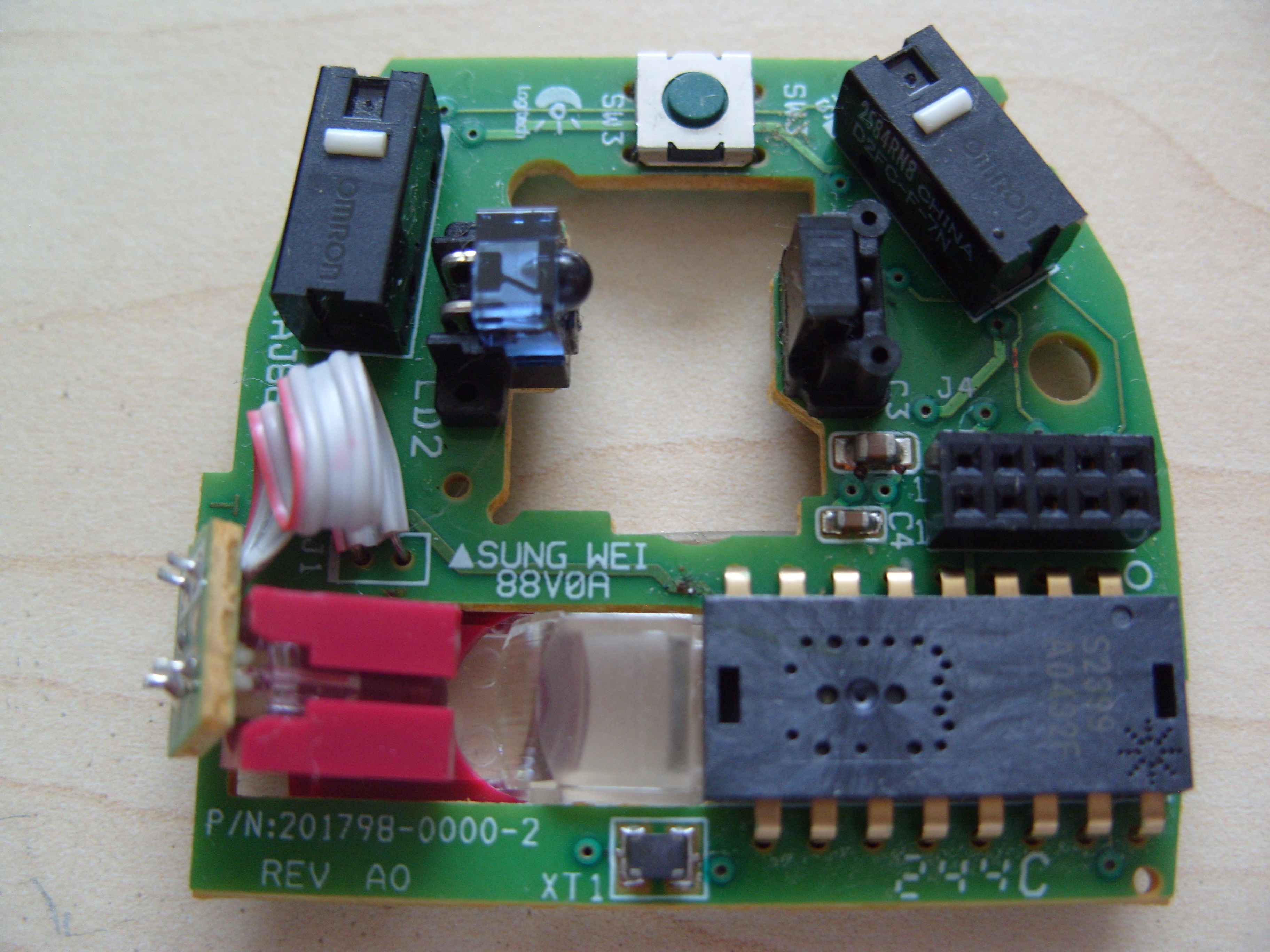

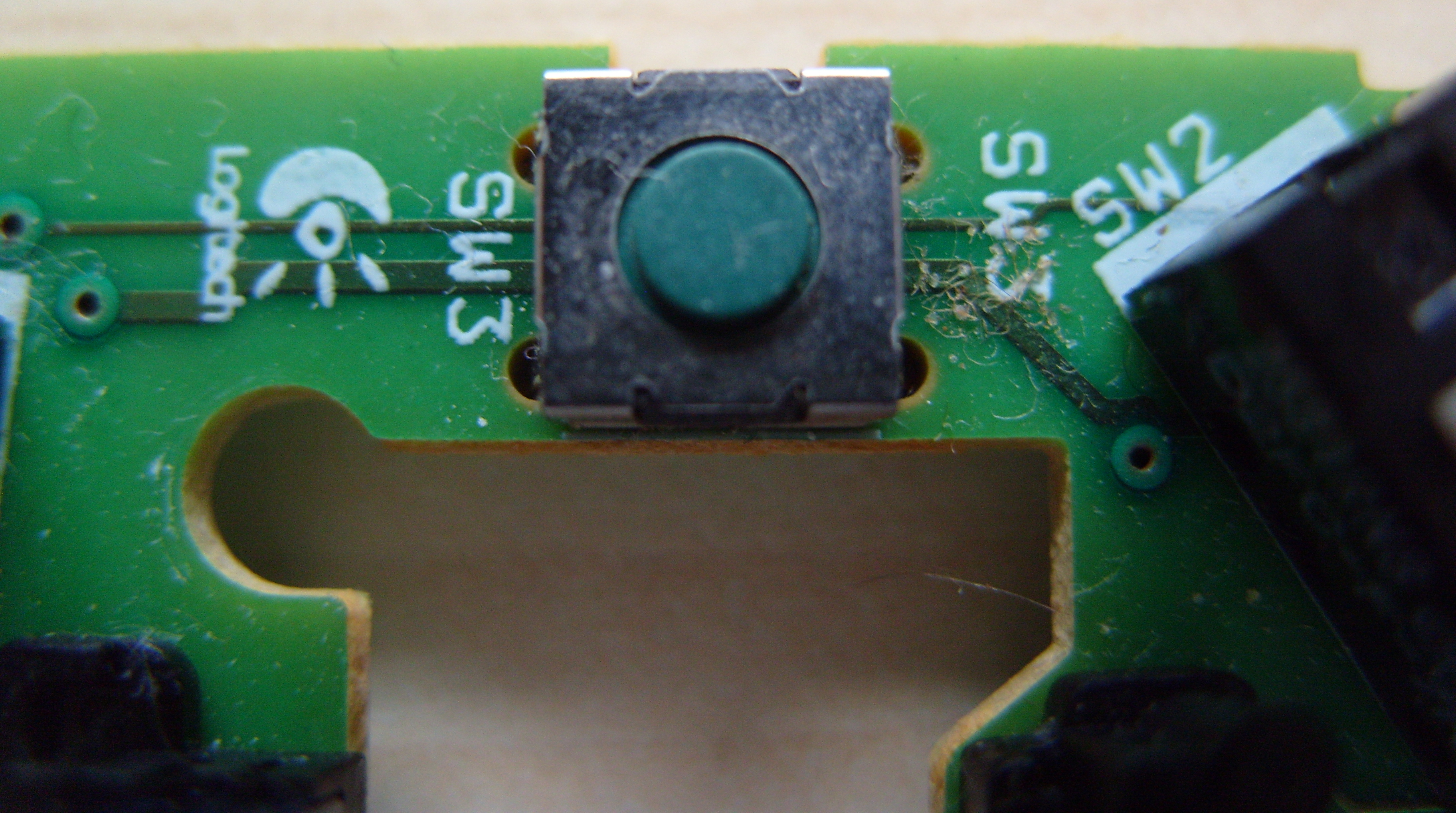

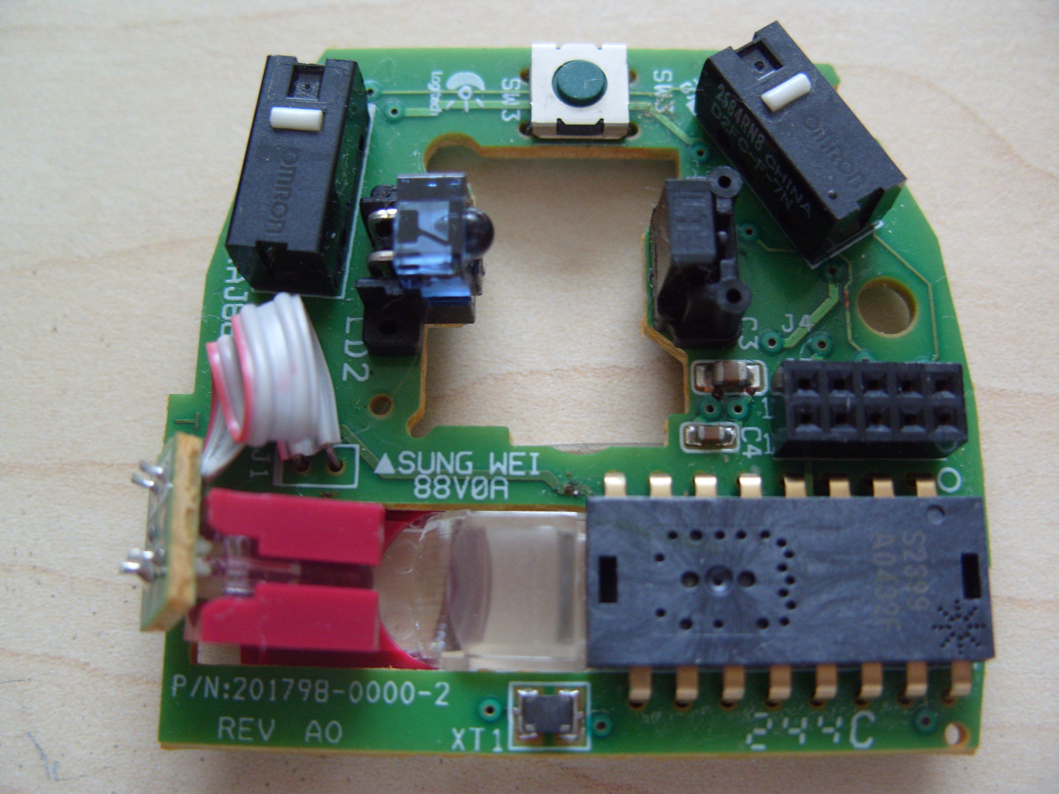

Ich bin gerade auf der Suche nach passenden Tactile Switches für meine Logitech Cordless Click Maus. Aus einem Cordless Desktop LX 500.
Habe schon passende Omron Switches für die Haupttasten und das 4D-Mausrad, suche jetzt noch die passenden Tactile Switches.

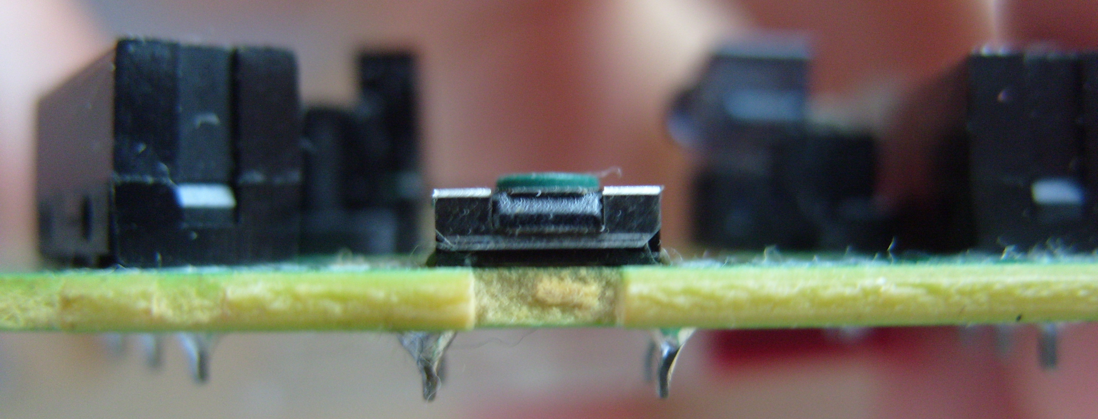

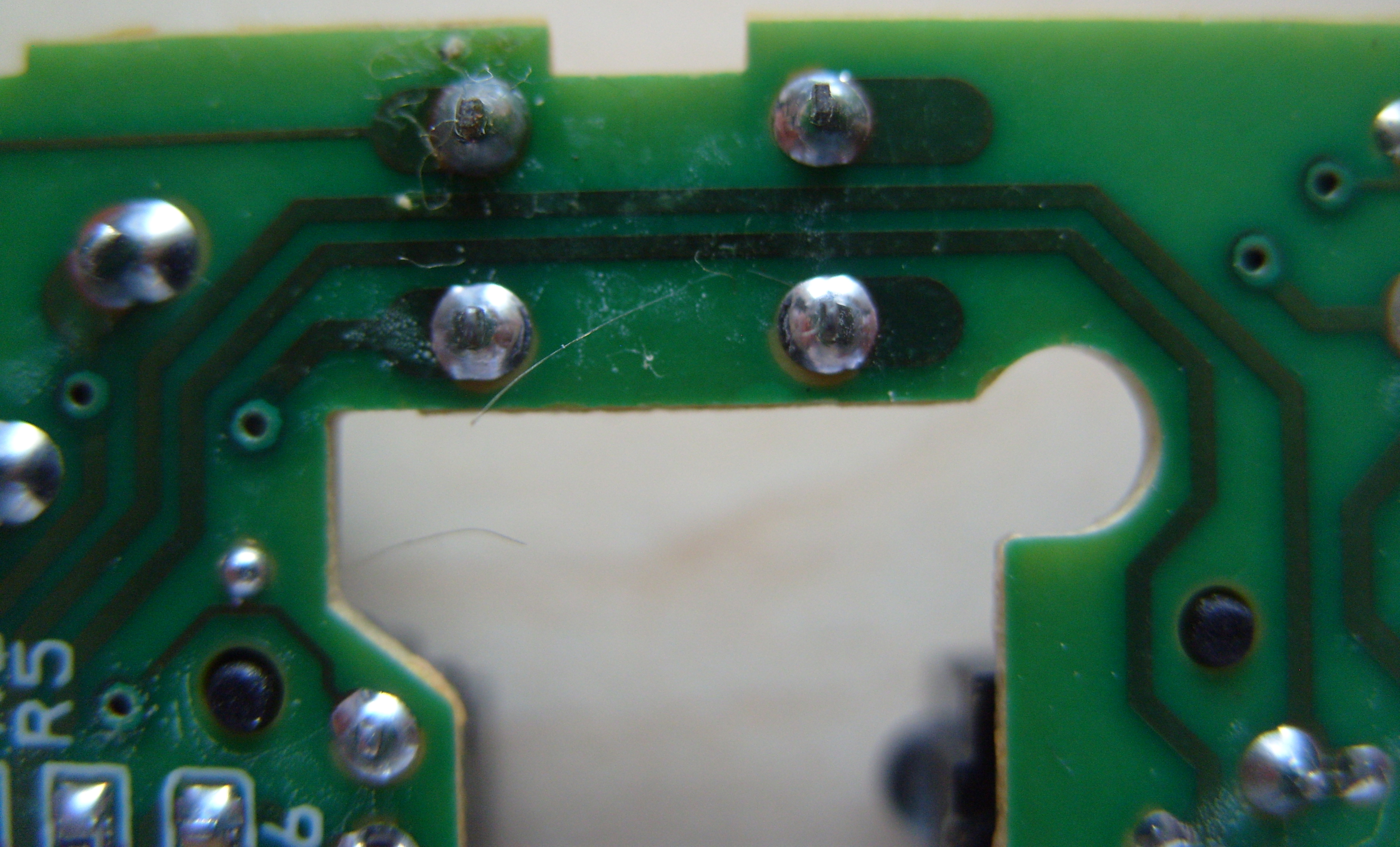

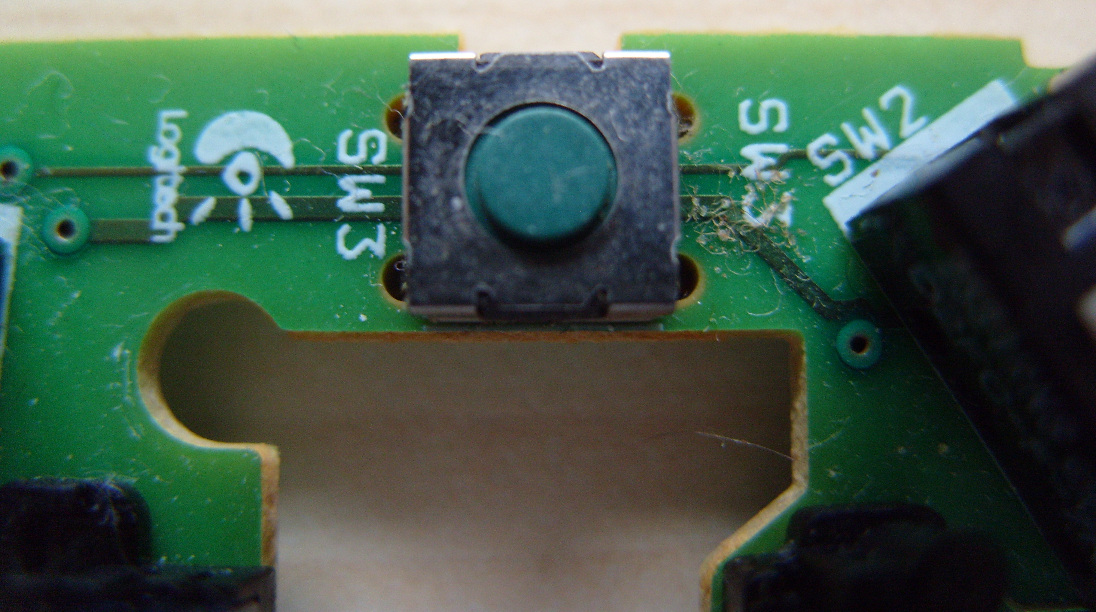

Die Fotos sollten helfen. Die Größe des Switches ist 6x6 mm. Höhe: ~ 3 mm 4 Lötstellen auf der Rückseite.
Die Maus hat zwei unterschiedlich farbige Switches dieser Größe, einmal Blau, wie auf dem Bild und ansonsten Rot, was wahrscheinlich unterschiedliche Haltbarkeit bedeutet.
Maximale Nutzungsdauer für die neuen Switches, also so viele Klicks wie möglich.
Falls jemand weiß, welche Switches dort passen, würde mich das sehr freuen.
Falls jemand mir diese Switches im Berliner Raum einlöten könnte, wäre toll.

Bei den ganz günstigen Modellen werden teilweise solche "Printtaster" verbaut.
Die Omron Switches sind quasi bei allen Herstellern die gleichen.
Die Omrons sind übrigens die normalen mit 5 Millionen Klicks, aber das heißt eigentlich gar nichts. Viele alte Logitech-Mäuse mit den 5M-Omrons halten 5+ Jahre und überteuerte Mäuse (auch von anderen Herstellern) mit der 20/50 Millionen Variante viel kürzer.
@ForBarterOnly: Schwierig das herauszufinden, es ist aber ein 6x6mm printtaster (nicht SMD) mit einer gewissen Höhe, die du noch ausmessen kannst. Dann schaust du ob z.b. der Conrad solche Taster hat und bestellst sie in dem nächstliegenden Conrad-Shop vor. Am Besten mehrere Varianten, wenn du nicht sicher bist. Kosten ja nur wenige Cent.
Und zu was sollte er da deiner Meinung nach greifen? Diese (angeblichen) Einsparmaßnahmen gibt es doch bei jedem Hersteller. Verschiedene Varianten der Omron Switches findest du sowieso in den meisten Mäusen.
da die Abmessungen des Schalter/Taster nicht bekannt sind, empfehle ich dir den Shop Segor Eletronic in Berlin in der Kaiserin-Augusta-Allee 94, 10589 Berlin-Charlottenburg , einfach die Platine mal im Laden vorzeigen, ggf. haben die denn passenden Ersatz parat. Kannst dich natürlich auch erst durch den Katalog im Onlineshop schlau machen http://www.segor.de
Sorry, Nachtrag. Nicht die Abmessungen sondern die Höhe meinte ich :)
Kurzhubtaster in div. Ausführungen
http://www.segor.de/#Q=320E11BLK&M=1

Habe den Switch nochmal gemessen, so gut es geht mit einem Zollstock, ~ 3 mm hoch. Also scheint es ein B3FS-1002 von Omron zu sein (Höhe 3,1 mm, lt. Datenblatt), zumindest dem Bild nach, was ich gefunden habe. Gehe jetzt von Omron aus, weil die anderen Switches auch von Omron sind. Kann aber auch ein anderer Hersteller sein, denn auf den Tactile Switches steht nichts drauf, leider.

Ich würde mit dem Teil einfach mal zu einem Fachhändler gehen. Die werfen einen Blick drauf und suchen dir das passende Bauteil in weniger als 5 min raus. Die paar Cent, die so ein Taster dort mehr kostet als bei ebay, sind kaum entscheidend.

@TE: 6x6mm Taster bekommst du überall, du musst nur nachmessen, ob auch die Größe passt.
https://www.ebay.de/itm/10-Stuck-SM...h-W-L-6x6mm-H-4-3mm-TSSA3L-M3776/272450804243
