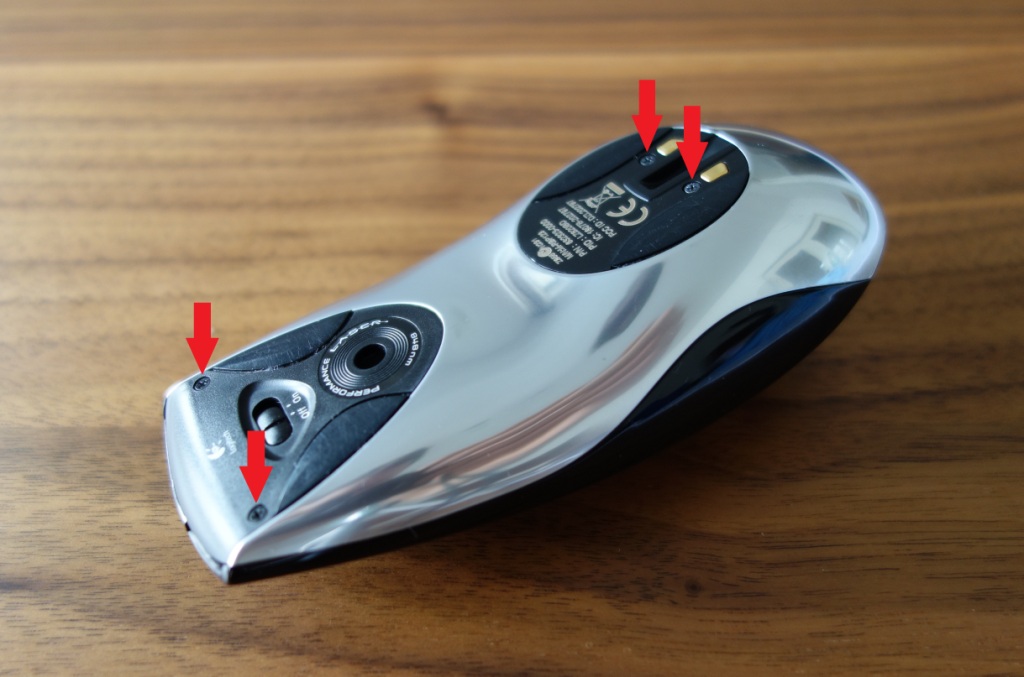

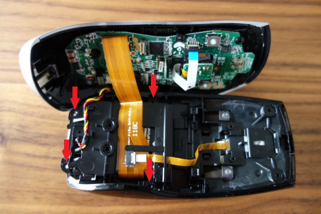

Also den Schraubendreher raus und los gehts .... es sind ja nur 8 Schrauben (mit roten Pfeilen gekenzeichnet) .

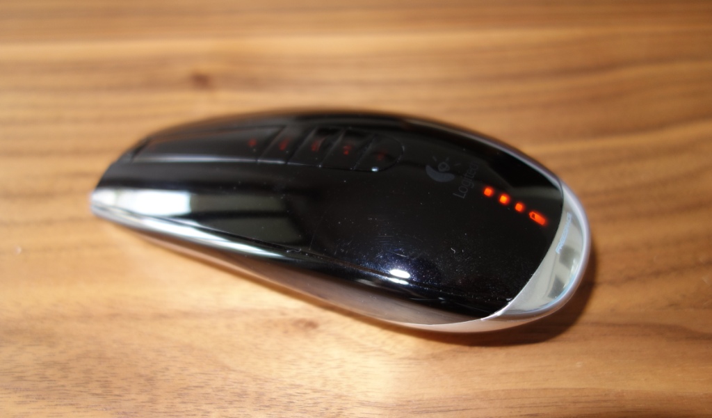

Logitech MX Air
Ansicht von Unten.

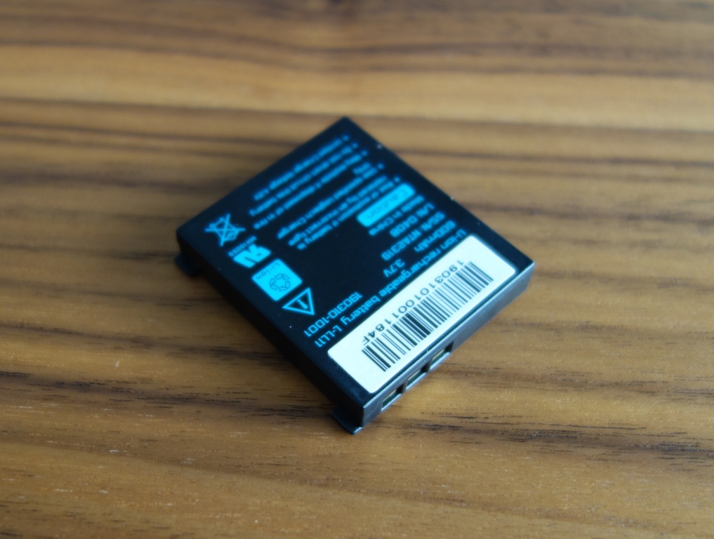

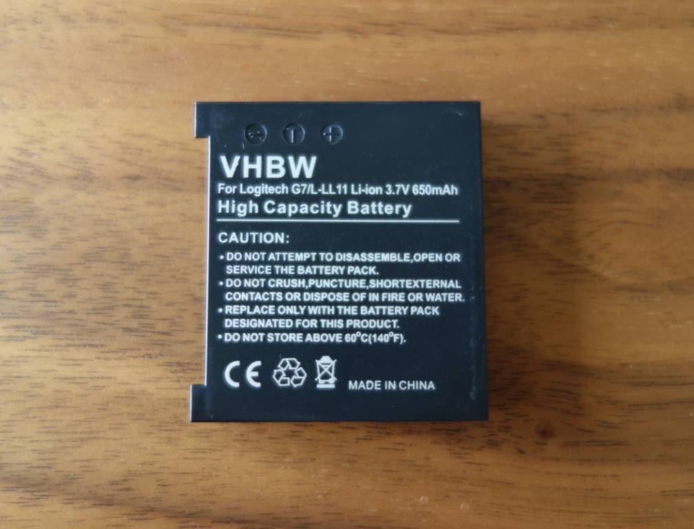

Auf dem neuen Akku sieht man die Kontakte. Von links nach rechts; + T -
Der Hersteller ist VHBW. Leistung: Li-Ion 3,7V 650mAh made in China
Hier sind die ersten 4 Schrauben gekennzeichnet.

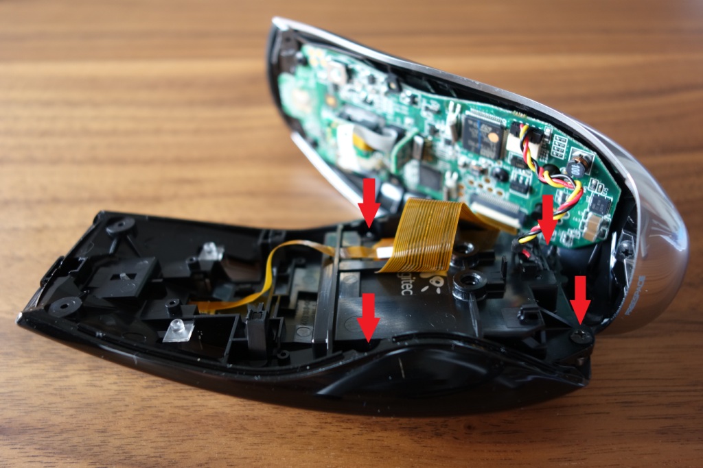

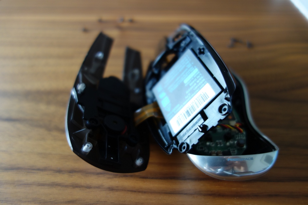

Nächsten 4 Schauben sind bedeuten größer und halten rein den Akku in einer Art eigener Schale fest.
Nochmal aus einer anderen Perspektive.

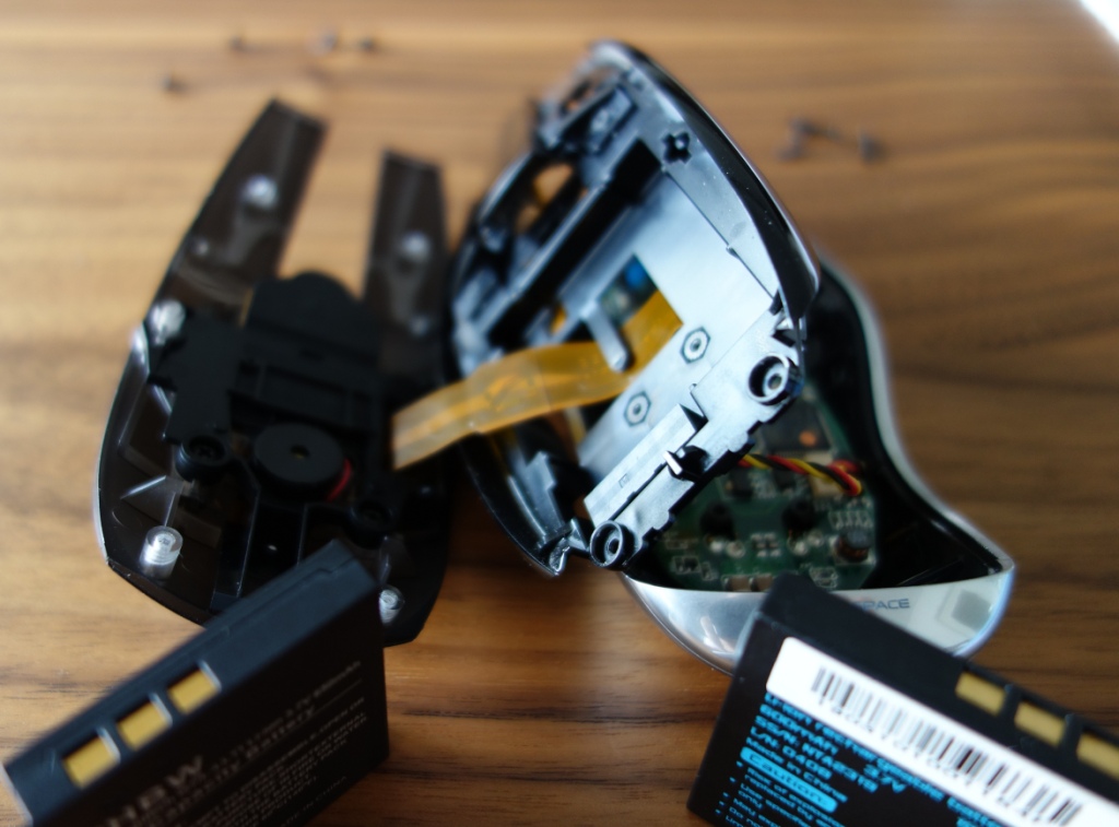

Sobald auch diese gelößt sind, schiebt man die obere Seite der Maus an der mittleren Chrom farbenden runter und schon hat man vollen Zugang zum Akku.

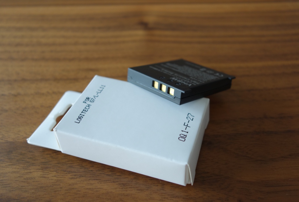

Akku-Tausch, alt gegen neu.

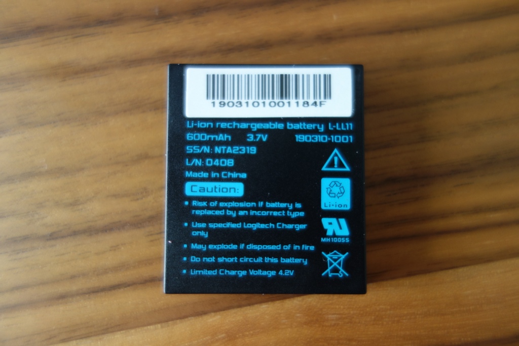

Alter Akku. Logitech L-LL11 Li-Ion 3,7V 600mAh made in China
