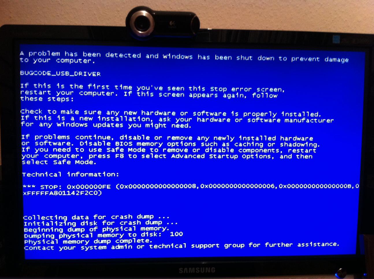

Hallo zusammen!
Ich habe seit kurzem ebenfalls ein Problem mit meiner Logitech Quick Cam Pro 9000. Seitdem ich mir einen neuen Rechner zusammengestellt habe, bereit mir die Cam (in der Regel wenn Skype läuft) ständig Abstürze bzw. Blue Screens. Sie ist definitiv der Grund, da wenn ich sie abstecke alles funktioniert (auch Skype!). Interessanterweise lässt sich auch die Software von Logitech nicht mehr richtig vom Rechner deinstallieren bzw. nur mit einem Entfernungstool aus der Registry etc. löschen ... ich habe sie schon über Windows installiert oder von Logitech direkt gezogen, hat keinen Unterschied gemacht. Ich habe auch schon unterschiedliche USB Ports verwendet, hat leider nichts geholfen!
Kurz zu meinem neuen Rechner:
Intel i5 - 2500k
Asus P8Z68-V Pro/GEN3
NVidia GTX 570
Windows 7 64bit (aktualisiert)
Anbei auch ein Bluescreen, den ich bekommen habe!
Habt ihr eine Idee, was das sein kann? Hab nicht wirklich Lust, meinen Rechner gleich wieder neu zu installieren bzw. weiß ich auch nicht, ob das wirklich etwas helfen würde!?
Danke!
