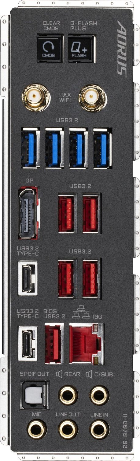

Ich benötige einmal eure Hilfe beim anschließen meinem Logitech X-540 5.1 Soundsystem. Angeschlossen an einem GIGABYTE Z690 AORUS Master.
Am Soundsystem sind 3 Klinkenstecker. Schwarz (Rear), grün (Front) und orange (Sub/Center). Erste Frage, woran am Mainboard anschließen?
Ich habe jetzt orange am C/SUB, schwarz an Rear und grün an Line out angeschlossen.
Dieses scheint soweit zumal nicht ganz so falsch zu sein, da ich zumindest auf allen Boxen Ton habe.
Zumindest wenn ich den Ton auf Lautsprecher (Realtek(R)) Audio) stelle. Schwarz und Orange sind wohl richtig. Ist das richtig das grün (Front) in Line Out muss?

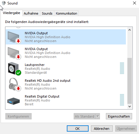

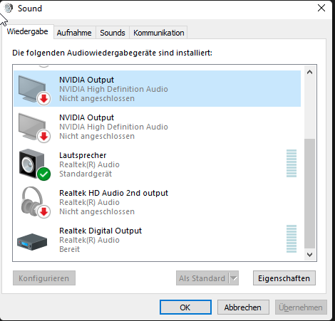

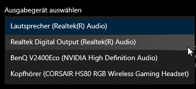

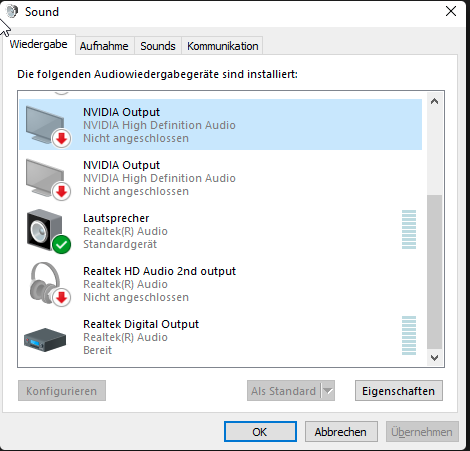

Öffne ich nun aber den Sound, dann wird mit der "Lautsprecher" angezeigt.

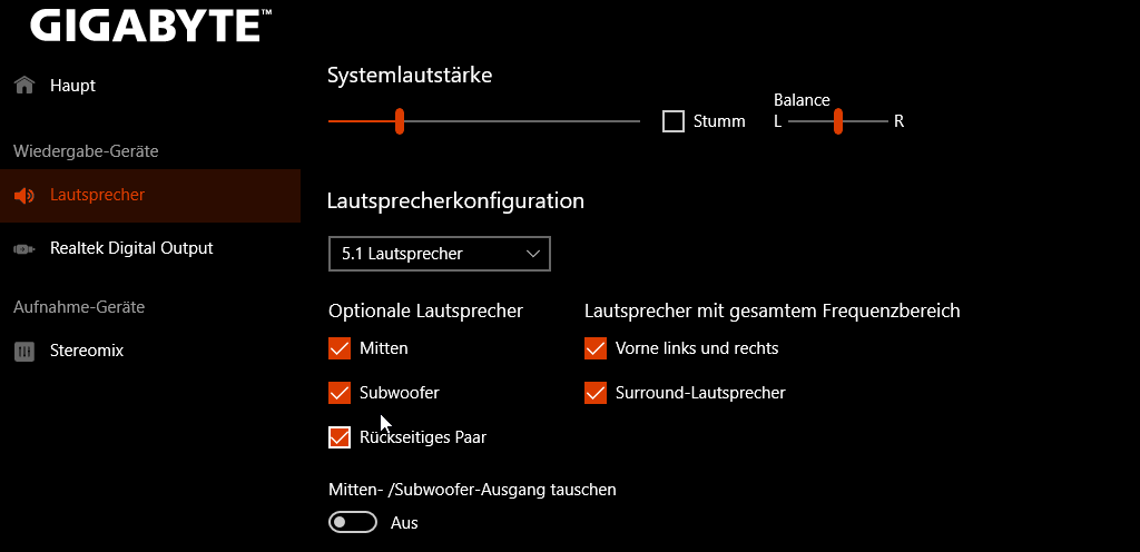

In den Konfigurationen kann ich nun ja testen ob das 5.1 klappt.
Teste ich hier jetzt 5.1, dann kommt nur bei rechts und links ein Ton. Also die beiden äußeren oben, nicht den dicken. Die anderen bleiben Stumm. Es kommt aber wie gesagt bei Youtube und so bei allen ein Ton raus.

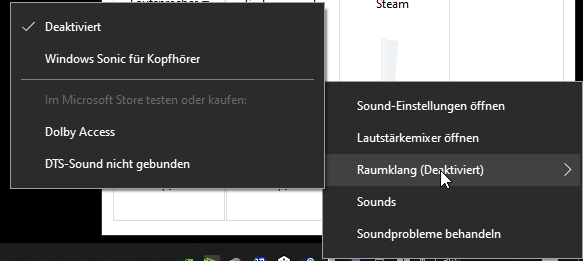

Raumklang ist deaktiviert. Falls relevant.

Hatte auch überlegt ob ich vielleicht Realtek Digital Output brauche. Da ist aber kein Ton bis jetzt.
Habe auch schon in der App Realtek Audi Console geschaut ob da was ist.
Da kann ich bei Lautsprecher zumindest auf 5.1 umstellen.

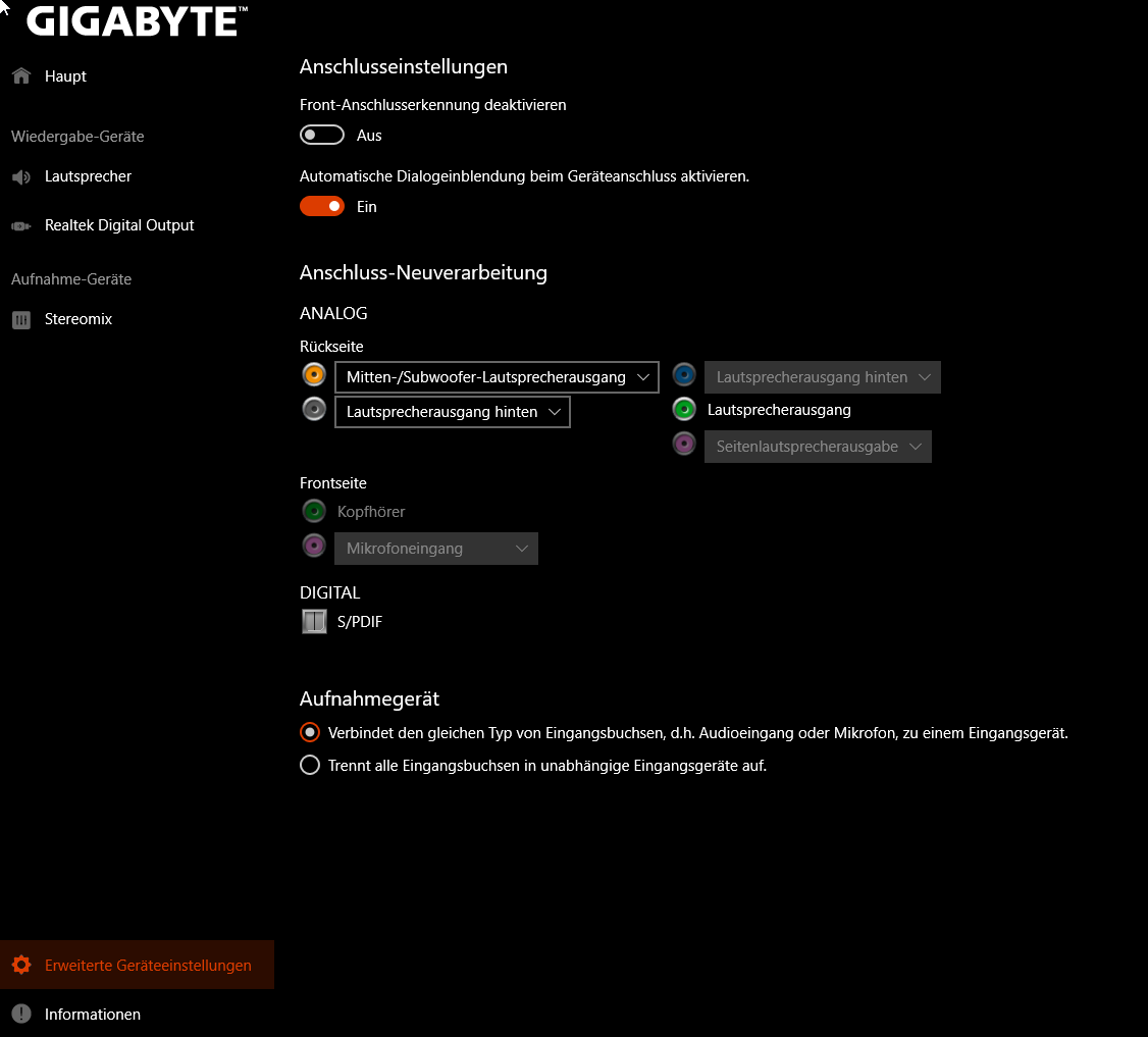

In der Erweiterten Geräteeinstellung sieht man zumindest etwas zu den Anschlüssen.
Da finde ich zumindest auch Audio hinten wieder, was beim 5.1 Test als einziges lief. Aber halt auch Mitte-/Subwoofer. Und da kam leider nichts raus. Anderes kann ich da auch nicht einstellen. Liegt es vielleicht da dran? Aber unter dem Realtek Digital Output war ja eh kein Ton.

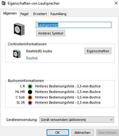

Gehe ich wieder zurück zu Sound und dann die Eigenschaften von dem "Lautsprecher", dann finde ich dort zumindest auch einige Buchseninformationen. Seltsamerweise standen dort erst nur 3, jetzt sind es 4. Der untere rosa, SL SR, war vorher nicht da.

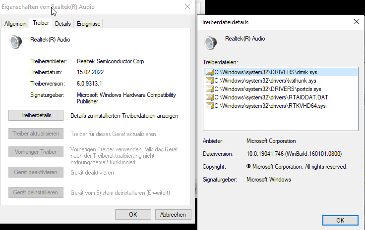

Habe auch noch einen Screenshot von den Treibern von "Lautsprecher" gemacht.
In den Soundeinstellungen sehe ich auch das dort einige Problembehandlungen sind.

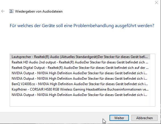

Ich habe mir gerade nochmal die Fehler aus der Problembehandlung beim Sound angeschaut.
Es scheinen 2 verschiedene zu sein.

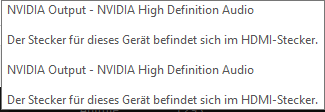

Also einmal soll ein Stecker in einem HDMI Stecker sein?

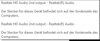

Und einmal soll der an der Vorderseite sein?
Scheint dann am Mainboard was falsch angeschlossen zu sein? Und was soll das mit dem DHMI heißen?

Du hast sie also korrekt mit Deinem MB verbunden. Da Du eine Analogverbindung hast muss in den Settings "Lautsprecher" und als Konfiguration 5.1 ausgewaehlt werden. Die ergaenzten Meldungen bezueglich HDMI (Soundausgabe ueber die angeschlossenen LCD via HDMI) und 2. Output (Frontpanel Out) sind fuer Dein Setup nicht relevant. Damit Du das Setup richtig testen kannst beim Logitech die "Matrix" Funktion ausschalten (5.1 Upmix aus Stereosignal).

In der Sound-Systemsteuerung (Bild), alle Geräte die du nicht benötigst deaktiveren
und bei Lautsprecher (Bild) :
"Als Standard Gerät auswählen und als Standardkummunikations Gerät festlegen" auswählen.
Das wird aber aber wohl nicht vorhanden sein, wenn alle anderen Geräte deaktiviert sind.
