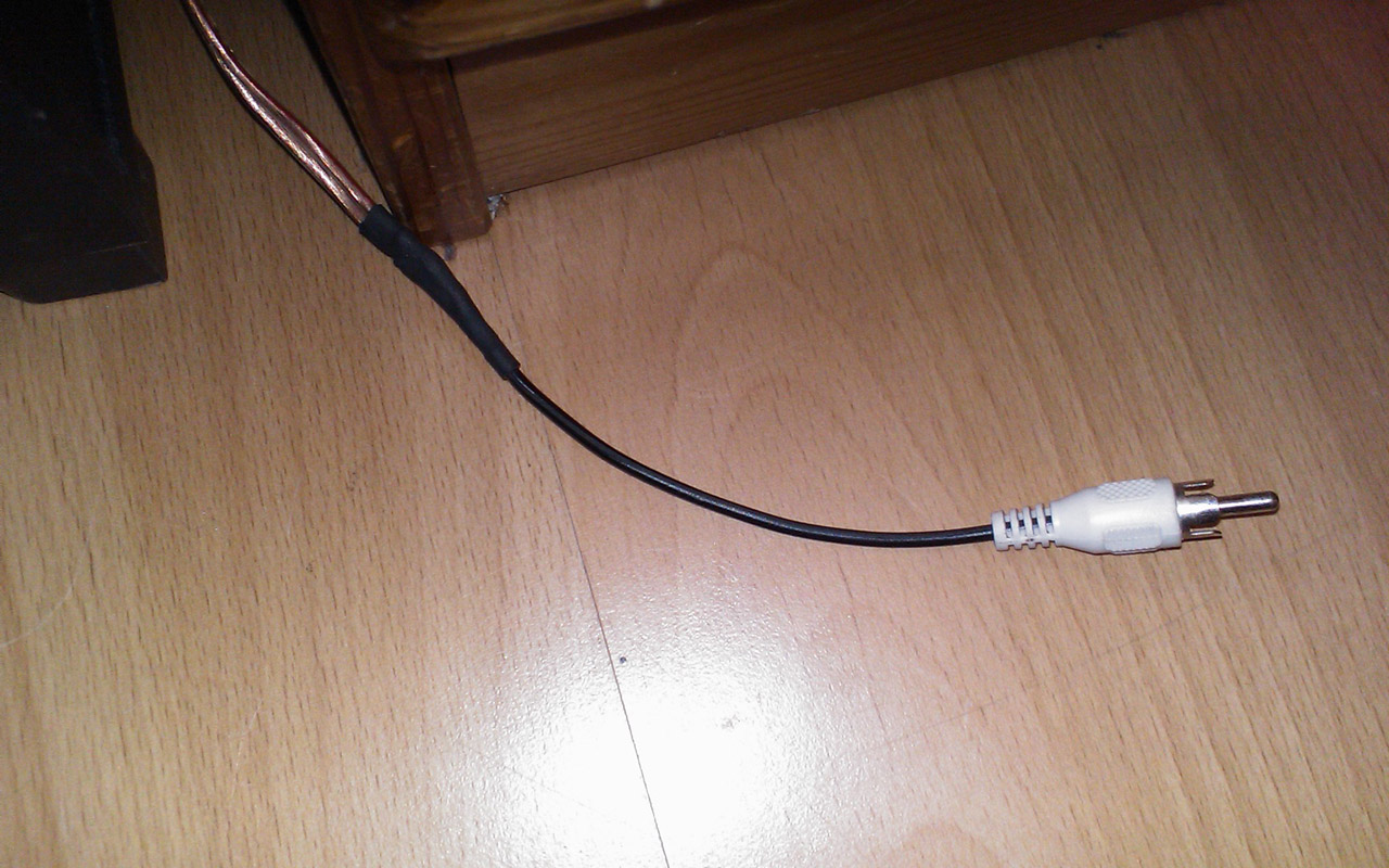

Ich hab genau das gleiche für mein X540 gemacht. Ich habe 1mm² oder 1,5mm² Lautsprecherkabel genommen und an den Enden alte Cinch Stecker/ Buchsen angelötet. Hab ca. 5-6m verlängert. Einen Qualitätsunterschied habe ich nicht feststellen können.
