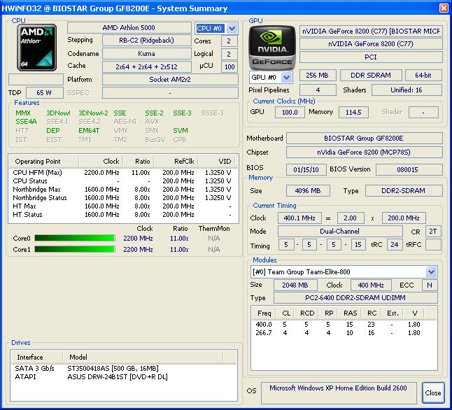

So ich hoffe das hilft diesmal weiter.

okay sieht gut aus, eine seperate Soundkarte hast Du nicht verbaut?
Wenn Du das nicht weisst würde ein Foto der Rückseite deines PCs helfen (so dass wir auch sehen wo das Z4 eingesteckt ist).
Falls Du die Frage mit einem Nein beantworten kannst wären hier deine Treiber aufgelistet:
http://www.biostar.com.tw/app/en/mb/introduction.php?S_ID=427#dl
Du brauchst den wo On-Board-Audio steht und der der 31.12 MB gross ist.
Runterladen, Ausführen, Installieren und dann am besten PC neustarten - dann müsste es klappen.
Vermutlich wäre es dann sinnvoll wenn Du die anderen Treiber auch noch installierst die auf der Seite für Windows XP x86 aufgeführt sind.

ok danke, also eine seperate Soundkarte ist nicht verbaut. Ich probiere es dann gleich mal aus ob es funktioniert.
hat alles wunderbar funktioniert, vielen dank an euch! :)
